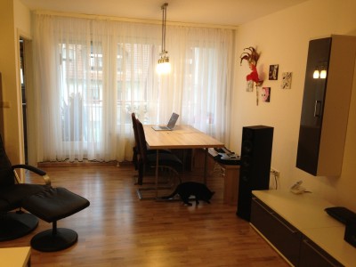

Guten Abend,
ich bin zwar schon sehr zufrieden mit dem Klang meines Systems, aber man hört schließlich nie auf dazuzulernen und deshalb bin ich für jeden Rat zur Optimierung dankbar.
Unser Wohnzimmer ist ein Quader, bei welchem in der rechten Hälfte der "HiFi - Bereich" eingerichtet ist. Links daneben befinden sich Arbeits-/Esstisch, Balkon und Eingang zur Küche.

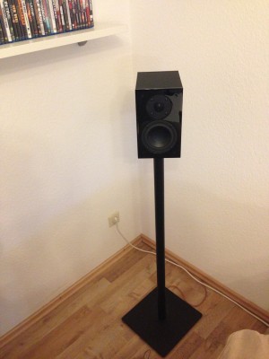

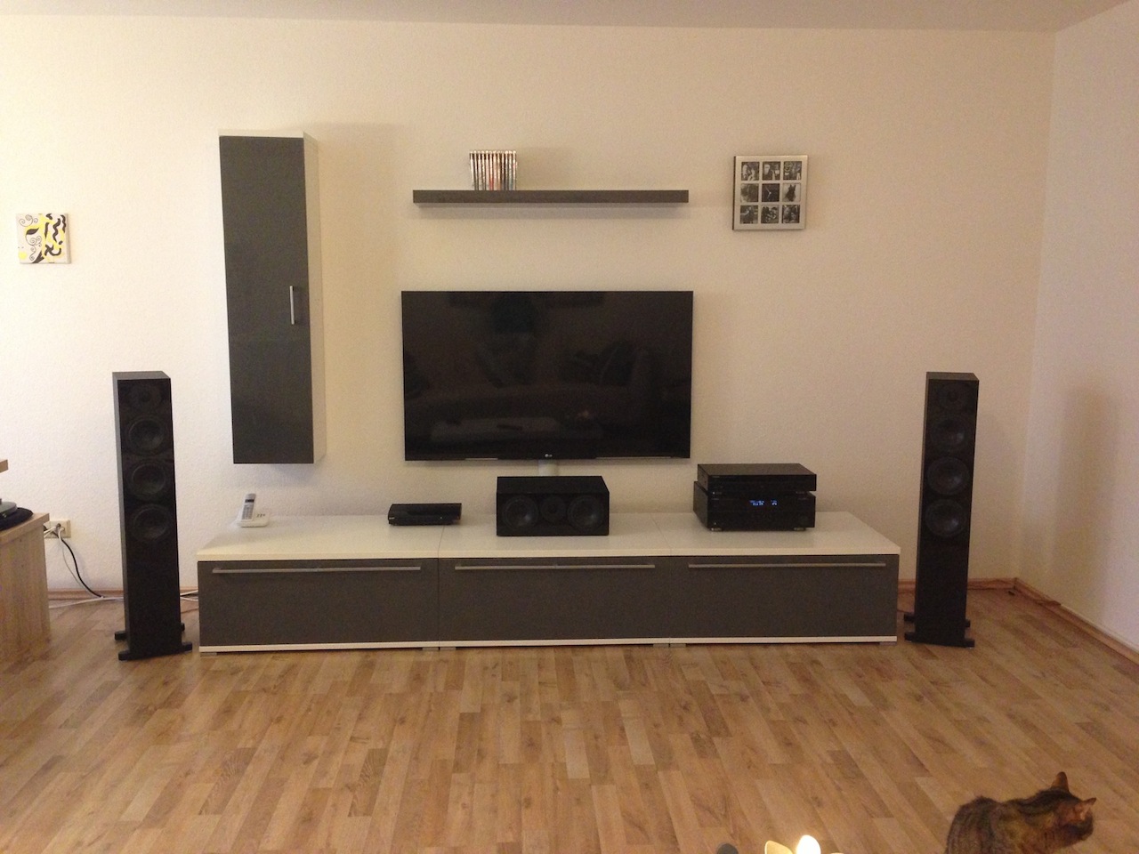

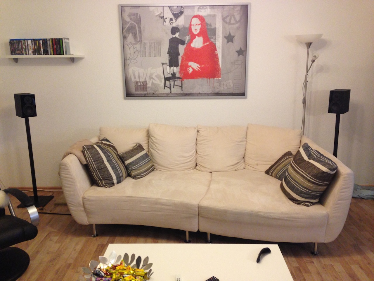

Da die hinteren Lautsprecher relativ nahe an der Wand stehen, habe ich mich damals für die DS-301 entschieden. Diese befinden sich in etwa auf Höhe und Tiefe der Hörposition. Die vorderen 511er haben für mein Empfinden ausreichend Abstand zur Wand. Macht euch am besten selbst ein Bild von der Situation. Vielleicht entdeckt ihr direkt Patzer, die mir nicht auffallen. :oops:
Wenn noch ein Sub dazukommen sollte, wie würdet ihr ihn spontan positionieren? :)

Hallo Martin,
there is always room for improvement :lol: , auch wenn Dir der Klang mit den tollen 511 schob gut gefällt!
Ganz spontan fallen mir die großen Schallharten Flächen ins Auge, die für heftige Reflexionen sorgen dürften :cry: . Vermutlich ist der Raum recht hallig :evil: .
Wie wär es mit einem schönen - möglichst hochflorigen - Teppich und vielleicht ein paar Breitbandabsorber an der rechten Wand?
Pobehalber würde ich die 511 auch mal etwas weiter in den Raum hineinziehen, soweit wie es eben auch aus optischen Gründen genehm ist. 1/5 der Raumlänge wirst Du wohl nicht schaffen?
Viel Spaß bei der Optimierung - ich kann Dir nur sagen, dass die 511 Dir den Aufwand danken wird :wink:
bis dann
Stefan

Vielen Dank für die schnelle Antwort. :-)
Dummerweise habe ich die rechte Wand nicht auf das Foto gebracht. Hier hängt ein Hängeschrank waagerecht und darunter befinden sich bereits Leinwände mit Bildern. Das Riesen-IKEA-Bild auf der hinteren Wand wurde von mir auch nur auf Grund des günstigen Preises und dem Absorber-Gedanken gekauft. :mrgreen:
Der Hochflorteppich befindet sich schon länger in der Diskussion zwischen meiner besseren Hälfte und mir. Dagegen sprechen der "so schöne Boden" und zwei Schmusetiger, die wir unser eigenen nennen. Vielleicht bekomme ich sie angesichts des kommenden Winters überredet. ;-)
Die 511er stehen leider schon soweit vorne, wie es optisch und praktisch möglich ist. Da der Durchgang zur Tischbank sonst erschwert wird.

Center vorziehen bis zur Kante.
Evtl vorne ein bischen erhöhen, dann hast Du nicht so starke HT Reflexionen auf dem Boden.

Spontan:
Vll kannst du noch was mehr klanglich rausholen wenn die 511 noch was mehr von der Wand weg bringst.
Bzw. Bei der linken die Sitzbank was weg und irgendwie die rechte noch was aus der Ecke raus.
Den Sub kannst vll in die Ecke zu 511 stellen.
Kann gehen kann aber auch Probleme schaffen.
Ansonsten seh ich ansatzweise ne schwarzen Sessel.
Ist da noch Platz ?
Kannst auch mal versuchen unter hinter der Couch (gelegt).
Hab ich auch ist ok, nicht perfekt aber für meine momentanen Platzverhältnisse ok.
JRogg
Beiträge: 665
Registriert: Mi 10. Okt 2012, 12:37
Re: Eure Meinung zur Aufstellung im Wohnzimmer
Beitrag von JRogg »
Habich vergessen...
Center vor!
Und wenn Frau erlaubt alternativ mal nen eckabsorber in die Ecke der 511er
Teppich klar hilft immer
Aber auch was Pflanzen :mrgreen:
Für das vorziehen kannst vll auch nen Kompromiss haben.
Position finden und wenn aktiv gehört wird dann vor.
Ansonsten zurück in "parkposition"

Na dann viel Erfolg beim Teppichhandel :wink: .
Im Übrigen scheint es mir noch seeeeehr ratsam, den Hörplatz deutlich von der Rückwand abzurücken. Nicht nur, dass Du dadurch näher an die FrontLS kommst, Du minimierst auch Bassüberhöhungen. Das IKEA-Bild hat unter Absorbtionsaspekten leider kaum einen Wert, - aber optisch ist es recht ansprechend :wink: .

"Normale" Bilder auf Leinwand oder am besten mit Glasscheibe davor sind in der Tat nur schön, oder auch nicht. Akkustisch sind sie irrelevant. Bildabsorber haben mehr dahinter..
Tatsächlich gewänne der Raum mit einem schönem Flauschteppich und den schicken Absorbern, die ein Forist anbietet (irgendwas mit Käse,mein ich jetzt).
Das Problem sitzt meist mit auf der Couch: Deckensegel, Eckabsorber und andere segensreiche Klangoptimierungen stossen selten auf positive Resonanz beim Partner. Merke: Frauen fühlen sich in schalltoten Räumen unwohl.. :wink:
Ein guter Rat ist indes, das Sofa von der Wand abzurücken, wenn es machbar ist.

Stevienew hat geschrieben:... Das IKEA-Bild hat unter Absorbtionsaspekten leider kaum einen Wert, ...
Kommt aber auch auf's Material an.
Wenn's Leinwand ist, dann ist es zumindest besser als nix.
Wenn's allerdings hinter Glas ist, dann macht man damit alles noch schlimmer.
