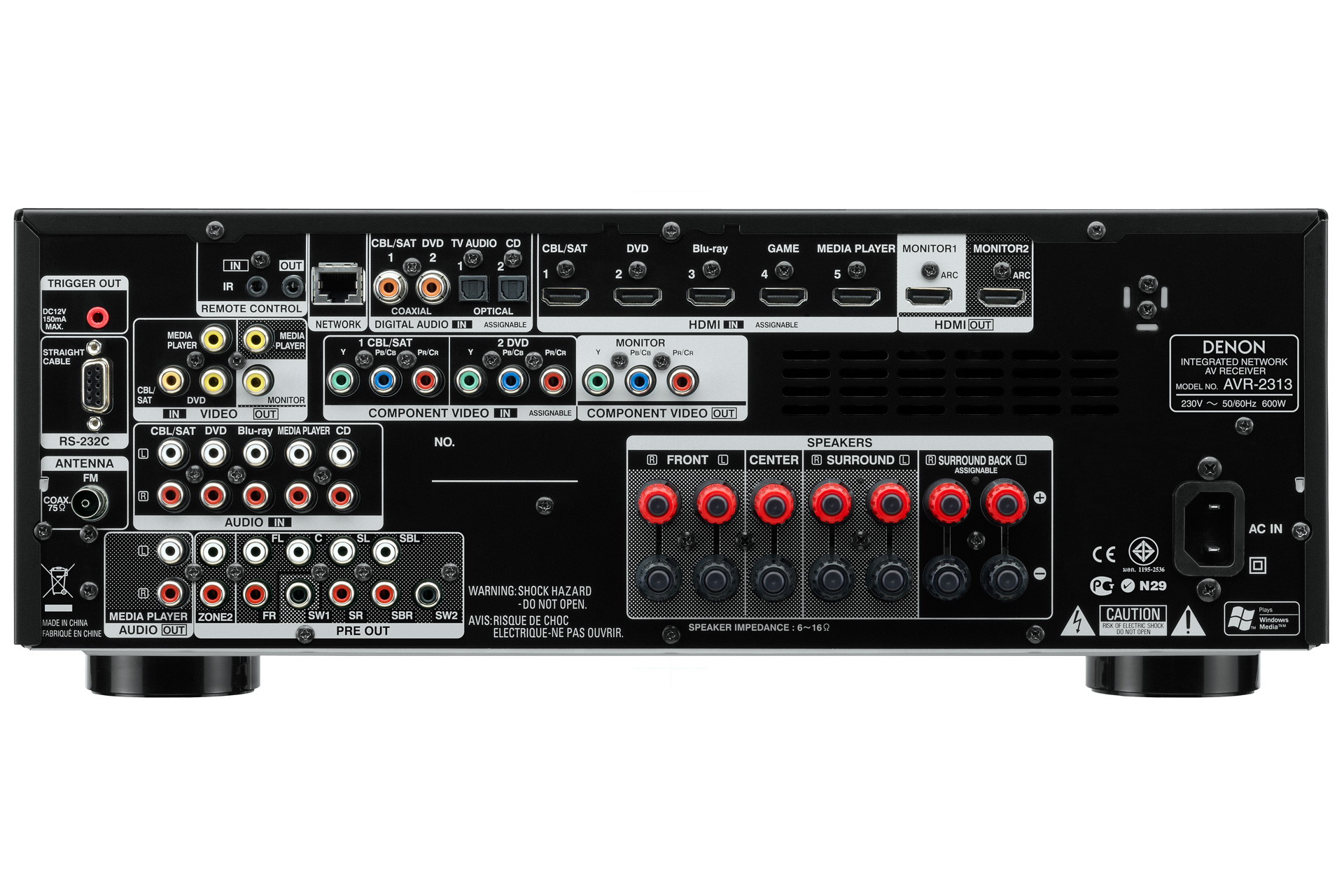

Ich habe mir jetzt einen Stereo-Vollverstärker gegönnt (Sony TA-F 550 ES), hauptsächlich um meinen Plattenspieler benutzen zu können.
Daneben steht ein Denon AVR 2313 (mit 5.0 LS angeschlossen) für Heimkino und als HDMI-Geräte-Zentrale.
Standlautsprecher sind Nuline 102 mit ATM.
Jetzt würde ich gerne meine 102er an beide Geräte stöpseln. Möglich wäre ein Verstärkerumschalter wie z.B. Dynavox AMP-S um hin- und herzuschalten ohne umzustecken.
Wie bekomme ich jetzt das ATM vor dem Umschalter verkabelt? Also das beide Geräte die 102er mit ATM erkennen?
Also noch mehr Geräte sollen es nicht werden. Gibt es eine Lösung mit meinen vorhandenen Geräten?
Oder führt da kein Weg an einem Vorverstärker vorbei?
Oder aber, um meinen Senf nochmal dazuzugeben und gerade gelesenes als verstanden abzuheften:
Am 2313 benutze ich den Zone2-Trick, am Sony gehe ich über die Tape-Funktion und das ATM schalte ich direkt vor die LS. Hab ich das richtig verstanden?
Ich komm total durcheinander bei der Anzahl der Geräte, Möglichkeiten und Kabel ...
Ansicht hinten Sony VV: http://www.hi-fi.ru/upload/iblock/9b5/9 ... fd42a9.jpg
Ansicht hinten Denon 2313: http://www.avguide.ch/assets/fotostreck ... e_1920.jpg

Re: Stereo-VV & AVR mit ATM
Ich bin mir nicht ganz sicher, aber möglicherweise funktioniert es, wenn Du den Front-PreOut des AVR an einen Eingang des VV anschließt und RecOut des VV an den ATM Eingang. Das ATM schließt Du an Rec In des VV an und nutzt dann die Tape-Monitor-Funktion. Die NL 102 kommen dann an den VV.
Problematisch ist dann aber die "doppelte" Lautstärkeregelung (AVR und VV), wenn Du den AVR nutzt.
