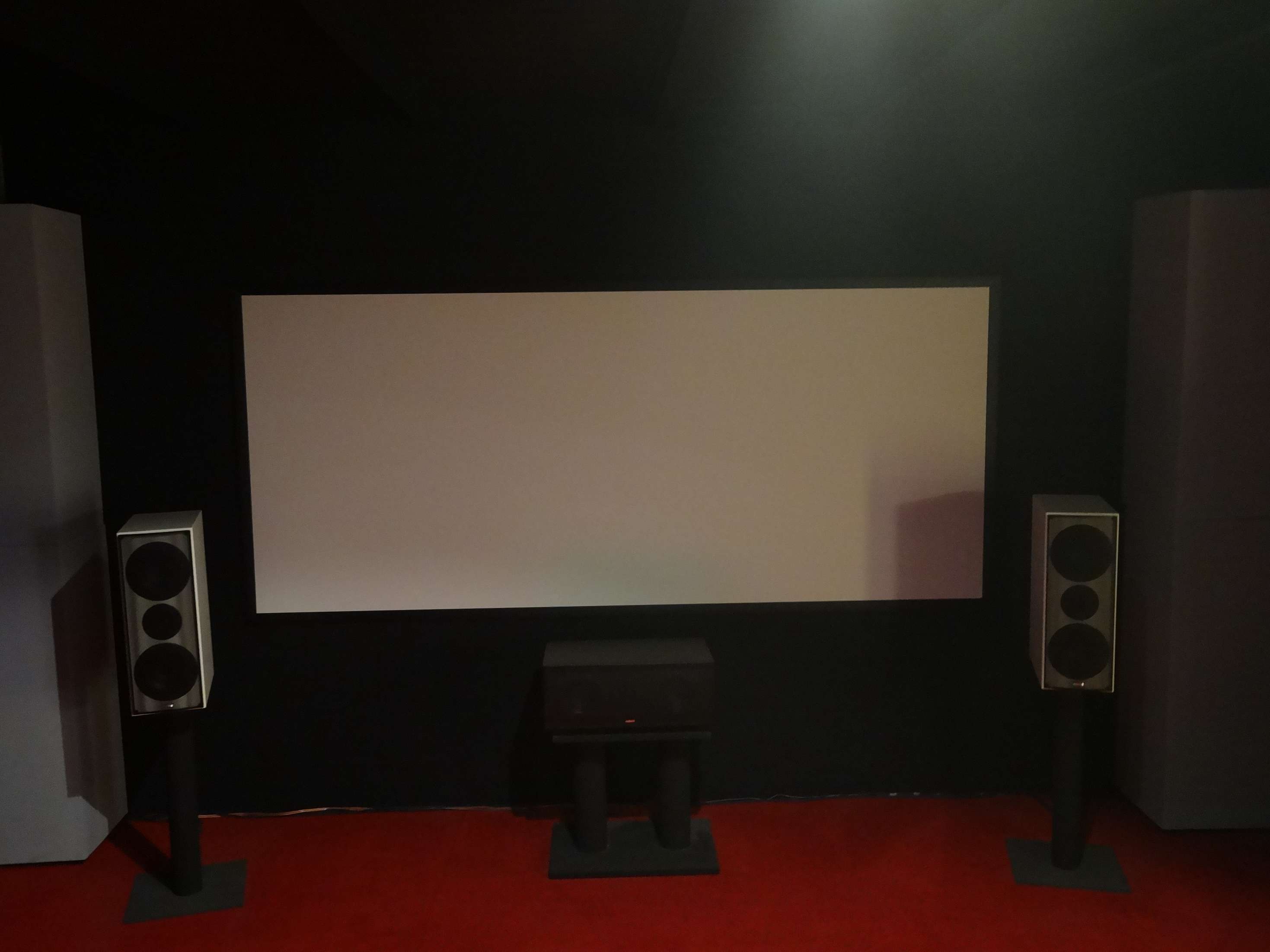

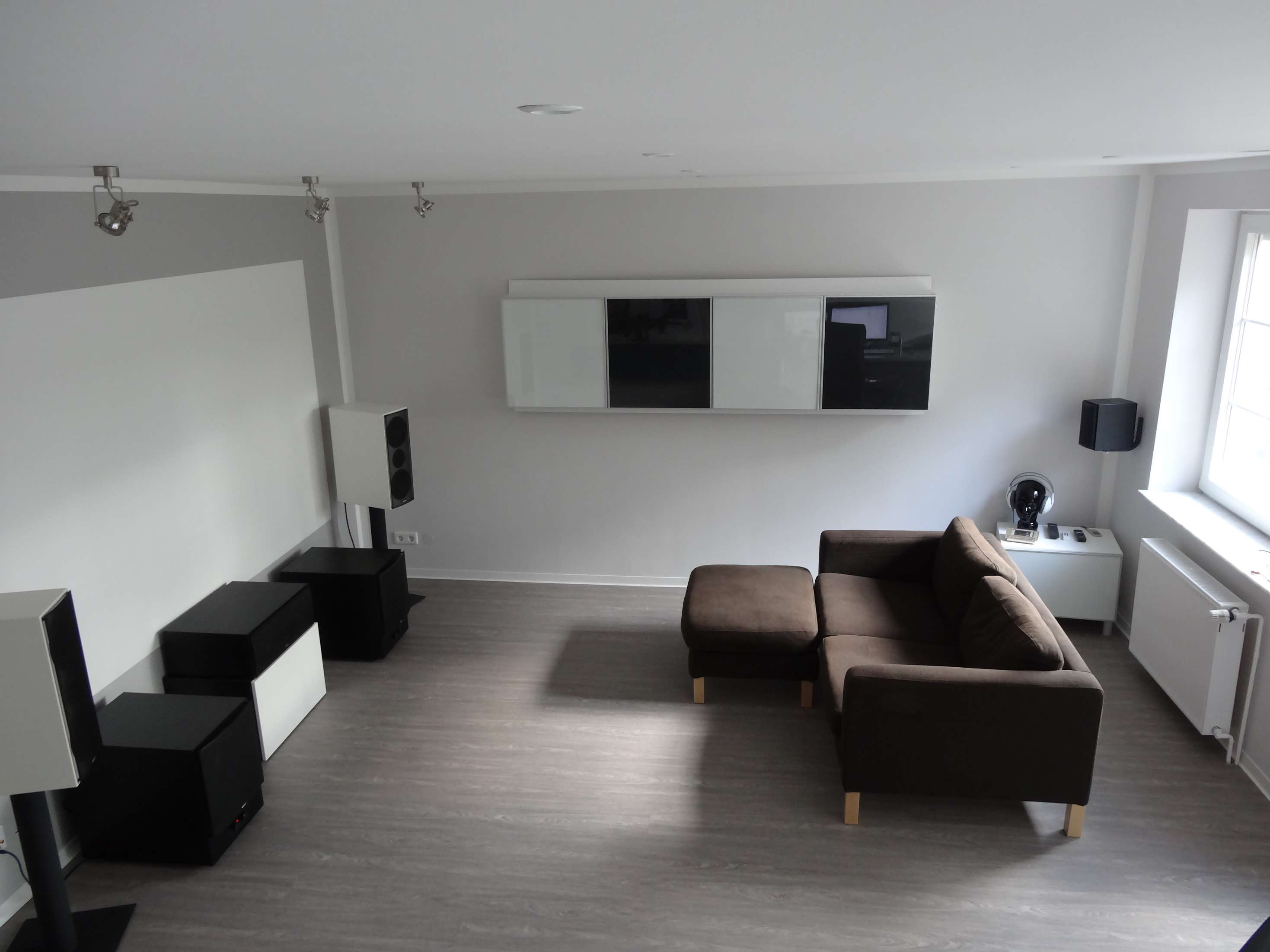

nachdem ich lange einen seperaten Raum für mein Heimkino hatte, musste es jetzt einem "Heimkino-Büro" weichen.
Konnte ich im Kino alles ohne Kompromisse im Rahmen meiner Möglichkeiten optimieren, wird es nun ungleich schwieriger.
Erstmal die Bilder, Ansicht des Raums aus der gleichen Richtung.
Vorher:
Nachher:

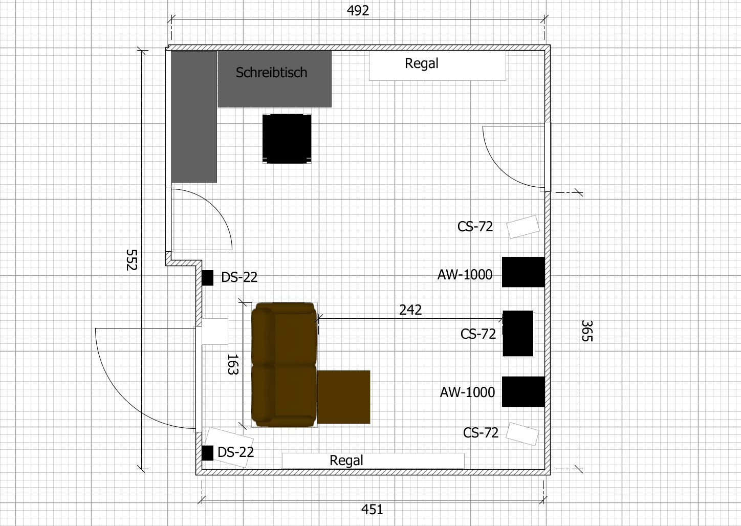

Zeichnung:
Nun bin ich sehr eingeschränkt was die Aufstellung angeht.
Als erstes soll der Hall bekämpft werden. D.h. rechts vom Sofa Basotect, hinter dem Sofa ebenso inkl. Vorhang.
Vor das Sofa könnte ich einen Teppich legen.
Die Decke wird da schon schwieriger.
Im Bassbereich siehts allerdings schlimm aus...
Die Front ist noch nicht final, da ich eh noch am rumrücken bin. So sind die Stands ein wenig zu hoch.
Mein Sofa stand vorher auf einem Podest.
Vorher:
Nachher:
Zeichnung:

Als Idee für den Bassbereich, da "Hardware"-Optimierung schwierig ausfällt:
Antimode oder gleich Dirac in der Surround-Version, damit habe ich meinen Raum recht gut in den Griff bekommen.
Von Dirac gibt´s ne Demo, damit kann man schon mal super arbeiten.

hast doch schon die richtigen ideen im Kopf , Vorhänge nicht zu dünn ! Molton Bühnenstoff bietet sich an , dann Teppich und in die Ecken Kantenabsorber und ein paar Wandpaneele ( Basotec ) damit sollte dann schon viel getan sein.

Danke für die Anregungen.
Kantenabsorber sind rausgeflogen und bleiben auch weg
Antimode habe ich auch schon drauf rumgedacht, mal sehen wann es ins Budget passt. Erst muss ein neuer Receiver her.
Dirac war mir bisher nicht bekannt.
Der Bass landet halt da wo er nicht hin soll. Im Raum nebenan, ein Stockwerk tiefer... es ist zum Heulen, aber mir nicht
unbekannt. Zuletzt hatte ich die AWs auf fast halber Raumlänge stehen. Das hat super gepasst.
Kann man die Kantenabsorber für irgendwas zweckentfremden? Die stehen jetzt nutzlos rum.

Kantenabsorber bringen nix, Subs hören sicher auf halber Raumlänge am besten an... hier wird grad die Physik neu geschrieben glaub ich
Wenn Du keine Kompromisse eingehen willst kannst Du bestimmt was ander Aufstellung ändern?!
Desweiteren solltest Du ein bischen den HT Nachhall runterbekommen, kein Wunder dass der Bass auf der Strecke bleibt.

Kantenabsorber müssen nicht zwingend in die Ecke , mit einbußen funktionieren die auch woanders im Raum .
Ich habe schon von anderen usern Bilder gesehen wo auf den Kantenabs. einfach eine platte gelegt wurde und darauf stand dann eine Pflanze oder Tischleuchte ! soviel zum zweckentfremden dieser klötze.

Sie standen im Kino etwa 2,8m von der Leinwand entfernt Richtung Couch. Da musste nur der Pegel "leicht" nach oben korrigiert werden.
Am Hörplatz war es richtig fein. Einen Stock tiefer hatte man nen prima Massage Bett... naja zumindest ansatzweise
Ich habe mal mit den Basotect Platten rumgespielt. 3 Stück unter das Hängeregal und eine im Fenster im Rücken bringt schonmal einiges im HT.
Reichen tuts natürlich nicht. Ich habe gesehen, dass es die Baso Platten auch in weiss mit Fase gebt. Hat die jemand an der Wand und sogar Bilder davon? Mein Plan meine alten Platten zu beziehen gestaltet sich schwieriger als erwartet
Die Weissen gibts ja auch selbstklebend. Wäre interessant für die Decke. Ob man die wieder sauber abbekommt um nicht danach die halbe Bude neu streichen zu müssen?
Ich werde als nächstes einen Teppich "ausleihen" und vor die Boxen werfen.

Probiers mal aus, bei mir ist damit der Bass super geworden, unvergleichbar zu vorher und auch kein Vergleich zum AVR Einmesssystem.
Dazu werden bis zu 8 Kanäle unterstützt.

Solange am Hörplatz alles gut klingt, kann es meinetwegen im restlichen Haus dröhnen, wummern oder vibrieren
Ich habe schon ernsthaft über Sub Downsizing nachgedacht und stattdessen ein oder zwei Ibeams einzusetzen.
Aber so richtig gefallen tut mir das nicht.
