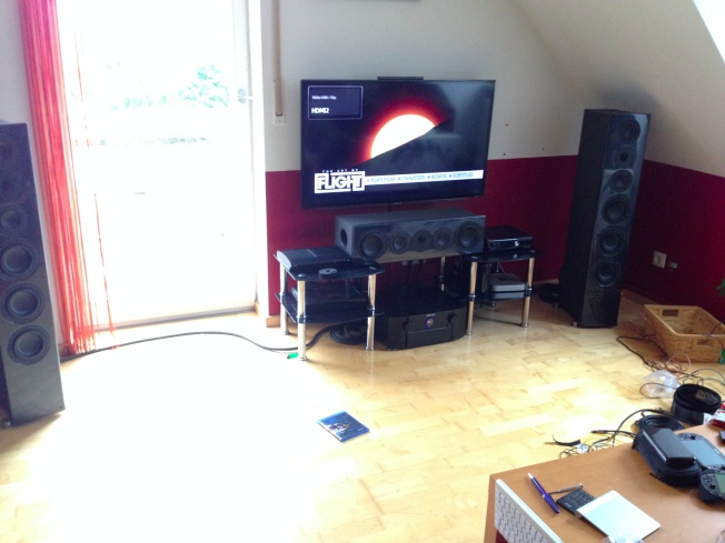

Noch ein Bild (bitte die Unordnung ignorieren da wurden die LS gerade aufgebaut. Aktuell stehen sie auch weiter im Raum)

ich höre Geld ausgeben und sehe die Aufstellung der Boxen.
Wäre es nicht ratsamer da erst anzusetzen ?

@König Ralf der 1.: Ich gebe dir vollkommen recht, allerdings habe ich in dieser Wohnung keine anderen Optionen bzgl der Aufstellung.
Es ist auch nicht so, daß es nicht schlecht klingt. Im Gegenteil, ich empfinde es als recht angenehm zu hören. Ich kenne andere "nubert Wohnzimmer", die trotz besserer Verhältnisse wesentlich schlechter klingen. Evtl liegt es daran... ich habe hinter meine Hörposition eine Treppe in das obere Stockwerk ca. 1/4 des Raums ist hinten nach oben offen.
Mir geht es hauptsächlich um das Dröhnen in den Ecken und den Nachbarn.

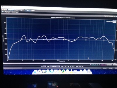

Warum fotografierst Du Deinen Bildschirm, Du kannst auch einfach die Screenshots im Programm exportieren.
Auf dem Bild sehe ich dass der linke Kanal gewählt ist. Hast Du eine Stereomessung gemacht oder Mono? Wenn der rechte Kanal bei 90Hz so viel runtergeregelt wird ist die Messung des rechten Kanals interessanter. Audyssey korrigiert jeden Kanal separat.
