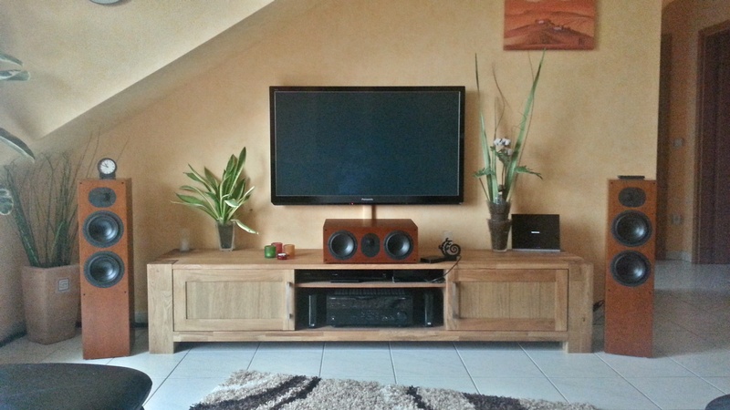

Habe ein wenig Probleme mit Raummoden. Meine zwei 84 stehen ca. 2.50 m voneinander entfernt (70 cm Wandabstand nach hinten). Seitlich ca. 1 Meter. Sitzabstand ca. 3.40m. Sitzpostion ca. 30cm vor der Rückwand. Raummaße: HXBXT 2.50 x 5 x 4
Beschaffenheit: Fliessen (zwischen Boxen und mir Hochflorteppisch 4cm)

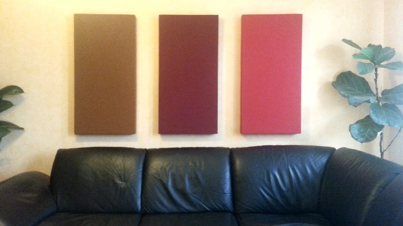

An der Wand hinter mir drei 7cm Absorber 100x50
Ansonsten kann ich keine Raumakustikmaßnahmen vornehmen ! LEIDER ! Anderes Thema

Sofa MUSS weg von der Wand, anders wird das niemals hinhauen.

Hast du eine Skizze und/oder Fotos für uns?

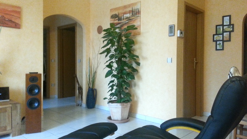

Wie gesagt Couch kann nicht verrückt werden...ist Bautechnisch nicht möglich.

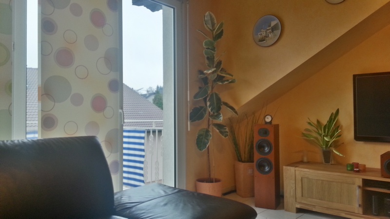

Wie man auf dem letzten Bild sieht endet der Otomane der Couch ca. 2cm vor dem Öffnungsbereich der Balkontür. Also keine Chance noch nach vorne zu gehen.
