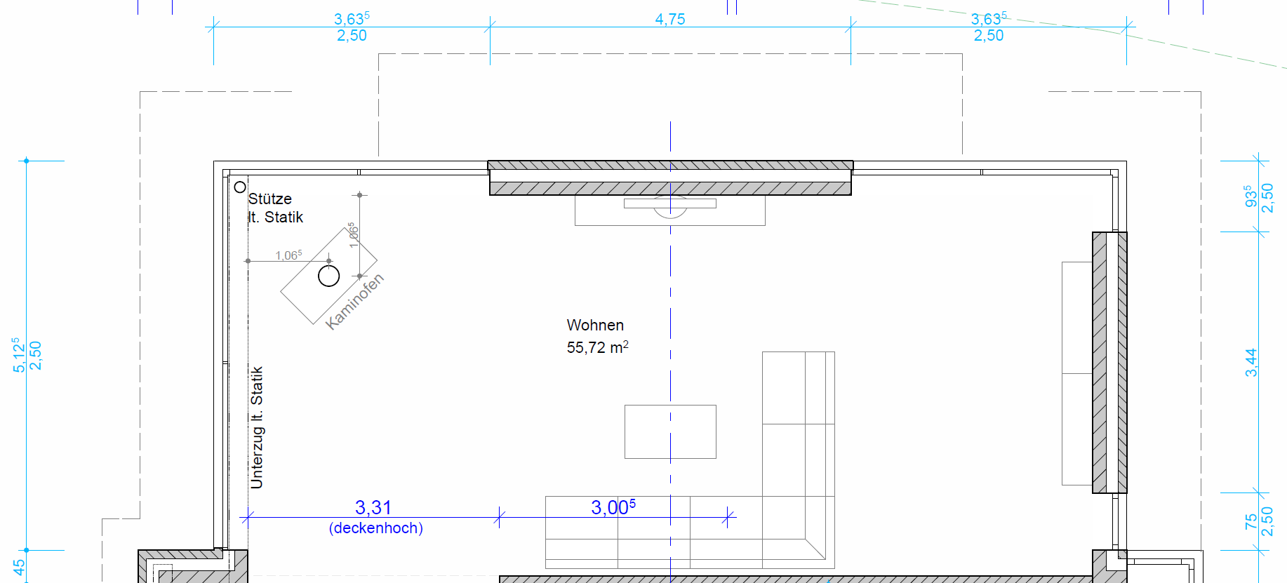

Ich hab mal einen Raumplant angehängt vom geplanten Wohnzimmer.
Der Bodenbelag wird wahrscheinlich Vinyl (ist so ähnlich wie Laminat, ist aber kein PVC) und im Sitzbereich kommt ein Teppich oben drauf.
Die Mauer hinter dem Sofa wird noch in Leichtbau auf 45cm verbreitet. Hier ist dann Raum für Dämmung vorgesehen. Außerdem soll über dem Sofa die Decke abgehängt werden (auch evtl. mit Dämmung?).
Bin auf eure Beiträge gespannt!
JRogg
Beiträge: 665
Registriert: Mi 10. Okt 2012, 12:37
Re: nuWave 7.1 System upgraden - nuVero?
Beitrag von JRogg »
Hi,
Hab selbst noch einige Nuwaves....
Die RS5 ist genial, geb die nicht her! Wenn nehm ich die.
Der Center ist auch immer noch gut und könnte sogar gut in ne nuvero frönt passen.
Hab leider selbst nur die cs4 Version.
Bei den frönte hab ich noch die Nuwaves 8, da ist die Antwort einfach:
Egal ob 264/284 oder Nuvero alles Verbesserungen.
Wenn du auf die Wales stehst, dann schau du ich mal nach ner 125er um.
Die 14er sind genial, aber wenns dir eher um Kino geht ist vll auch mal was ganz anderes ne Lösung?
Schon mal über 5 von den nv4 mit 2 schönen Substanz nachgedacht?
