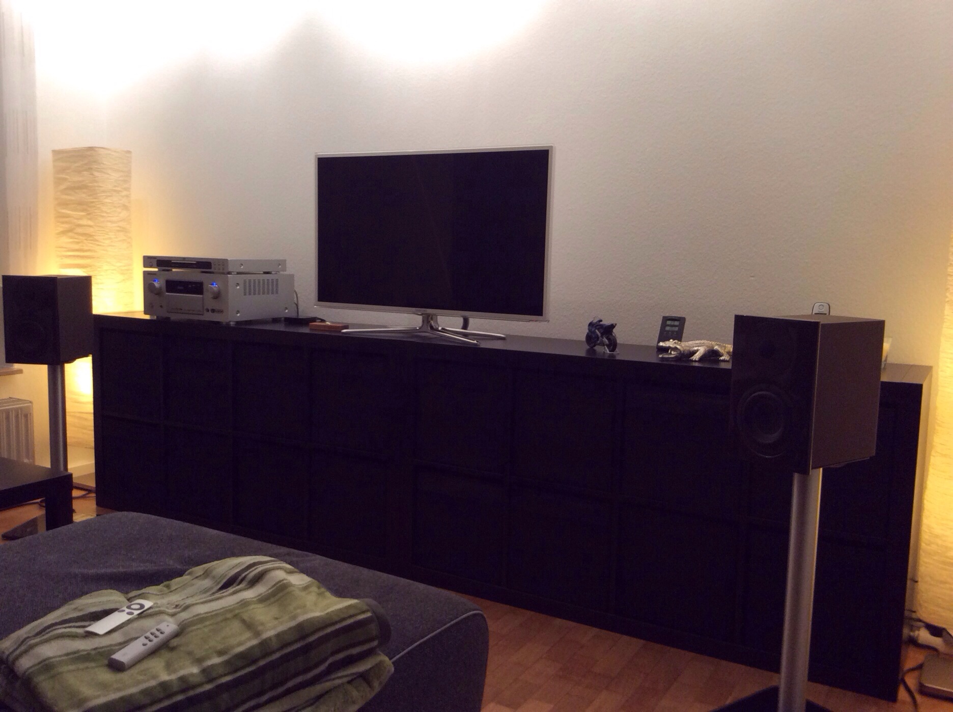

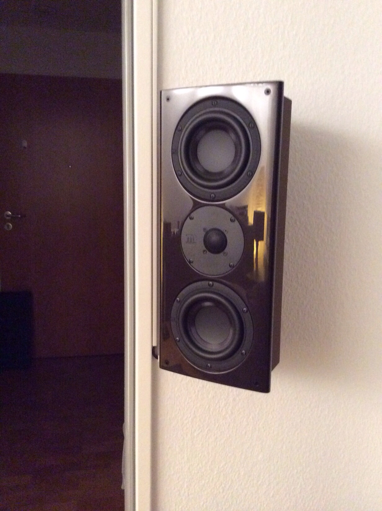

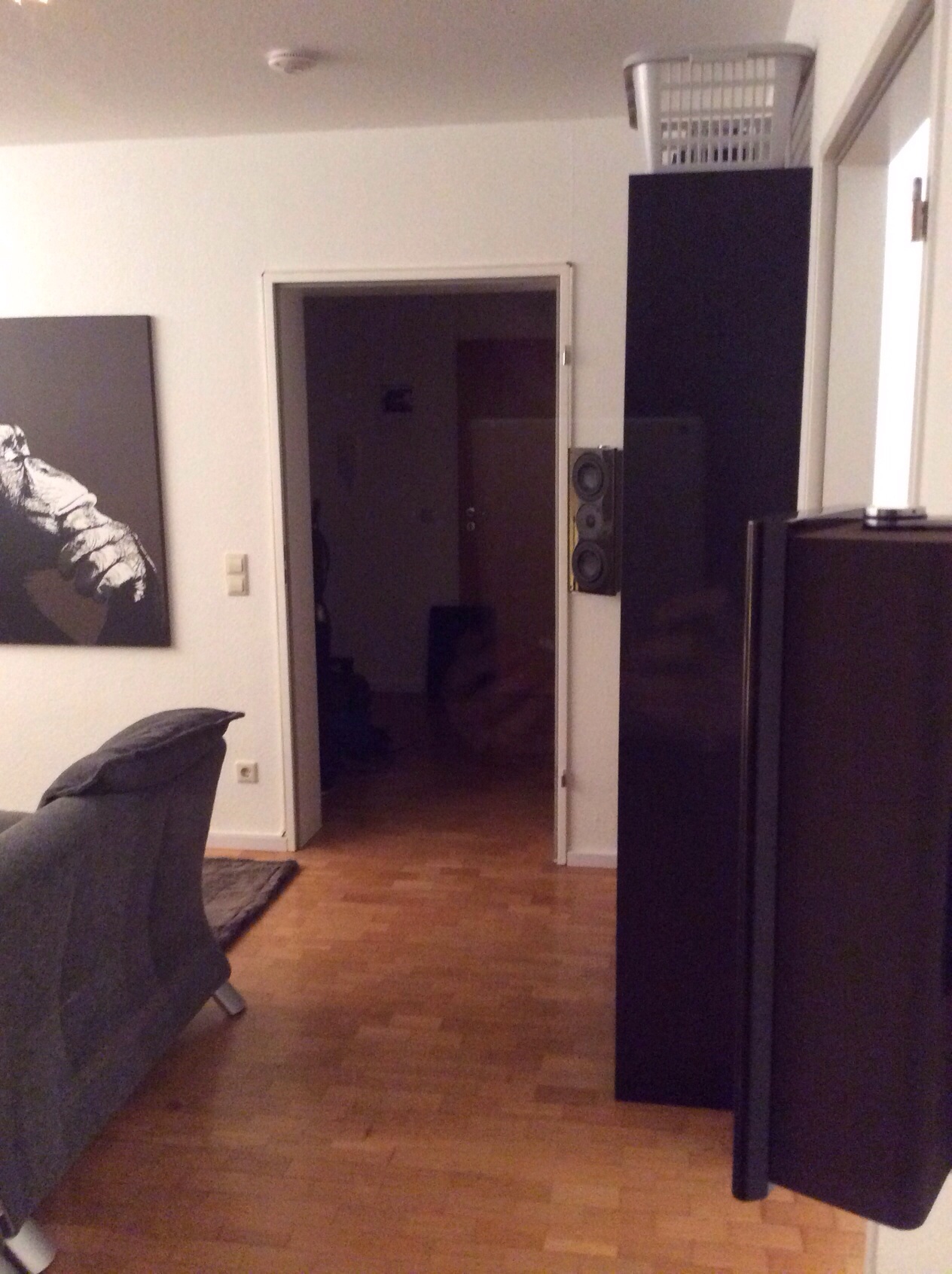

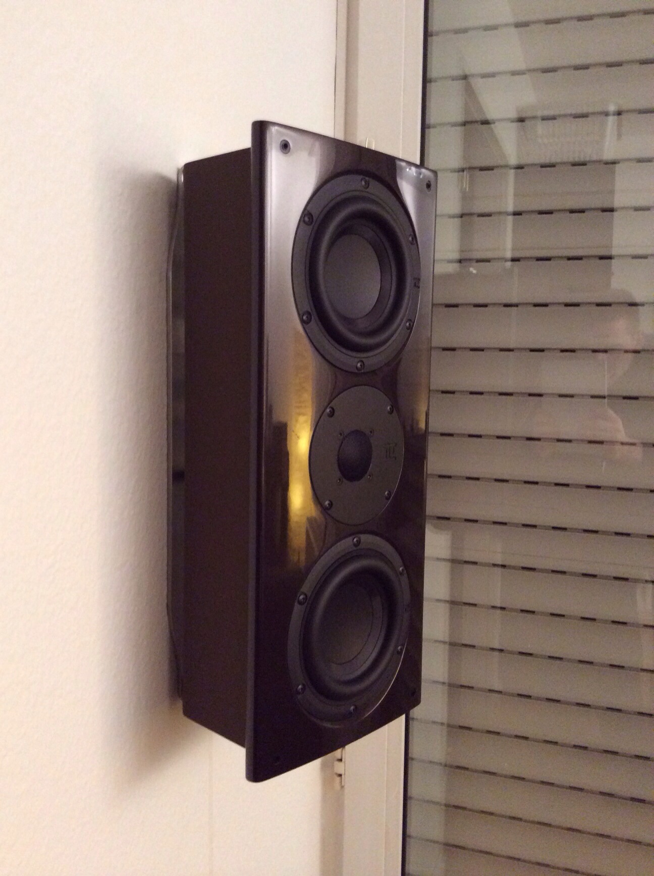

Guten Abend zusammen,
ich hab mir letzlich die vero 5 als Rearspeaker gekauft und sie auf 1 Meter (Unterkante Lautsprecher) an der Rückwand fixiert. Wie ich gelesen habe, sollen sie ja auf 1-1,5 Meter Höhe stehen/hängen.
als Frontspeaker nutze ich ein Paar vero 3. Hier komme ich inkl. Stativ auf eine Gesamthöhe von 96cm, da sie auf den BS 650 stehen.
meine sofa ist recht niedrig, meine Ohrhöhe befindet sich auf ca. 75-90cm, je nach Liege- oder Sitzposition.
Zusammengefasst bin ich mit dem surround sound zufrieden, man hört die Rearspeaker in Filmen jedoch eher "schwach" im Vergleich zu den Frontlautsprecher, obwohl ich sie im Receiver auf +3 gestellt habe. Die räumliche darstellung ist meines Erachtens nach gut, die Rearspeaker verschwinden im Getümmel total.
Sorry, es ist schon ne weile her als ich surround zu hause hatte. Daher die frage, ob sie eventuell zu hoch hängen oder ist das eher optimal, wenn sie soundtechnisch im Film verschwinden? Der Film spielt ja vorne nicht hinten.
Im mehrkanal stereo klingen die 5er etwas heller von der Klangfarbe, HT auf neutral an beiden LS paaren, vero 5 wahlschalter frei aufgestellt - und ich muss ernsthaft sagen, dass ich momentan mehrkanal stereo ja absolut geil finde in der Kombi!!
Wie ist das bei euch?
