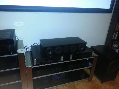

Hiho, ich möchte meine Aufstellung des centers ändern und zwar in richtung der wandhalterung des nV-7 centers
aktuelle situation: wandhalterung:
http://www.nubert.de/wa-7/p736/?category=26
ist das prinzipielll möglich? (vom gewicht her sollte es passen: nv-7: 19kg vs. 18kg cs-174)
hat wer eine cleverer alternative die den einsatz von nuBanas ermöglicht?
die nv-7 hat maße H x B x T von: 17,2 x 70,5 x 28
vs. cs-174: 15 x 68 x 28
und der wandhalter WA-7: 12 x 66 x 24
was meint ihr?
gibt es raumakustische nachteile? meiner überlegung nach nicht, da das bassreflexrohr zur seite rausgeht und nicht nach hinten (auch das analog zur nv-7)

Re: Aufstellung NuLine CS-174
Hi,
wenn ich das auf dem Foto richtig beurteilen kann rückt der CS dann weiter nach hinten, aber höher, richtig?
Evt. fängst Du Dir frühe Reflexionen am Rack bzw. den Endstufen ein.
Könnte sich schlecht auswirken.
er kanns doch einfach ausprobieren..
Links rechts ordentlich was drunter legen (einige Bücher...) und vergleichhören.
Ich würde behaupten, dass der Klang 30...cm höher besser wird.
ok, ergo meinung: probieren geht über studieren?

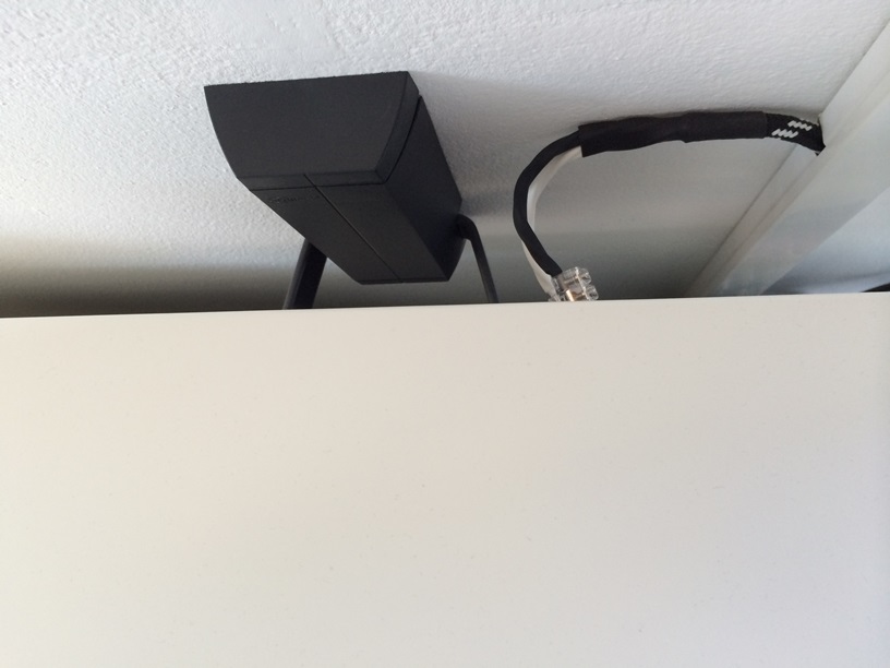

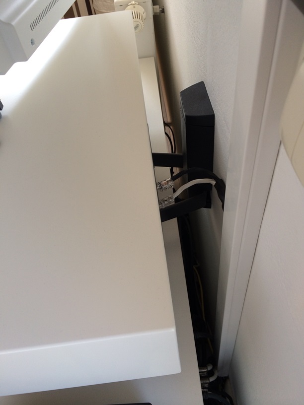

Hallo caine,
ich setze ebenfalls den CS-174 ein und habe ihn mit einem Vogels Wandhalter montiert. Auf diesem hatte ich auch schon den deutlich tieferen CS-411 aus der nuBox-Reihe liegen und nutze ein LS-Kabel mit Bananas - ist also genug Luft. Auch wenn hinter meinem Center mehr als eine Handbreite Luft ist, sehe ich das immernoch als wandnah weshalb mich hier der Schalter in Stellung "reduziert" ein enormes Stück nach vorne gebracht hat.
Flo
Flo
Da ich es jetzt nicht mehr ändern kann, leider Doppel-Post, sorry. Hier noch zwei Bilder, wie das mit meinem Halter und den Bananensteckern aussieht..
Flo
