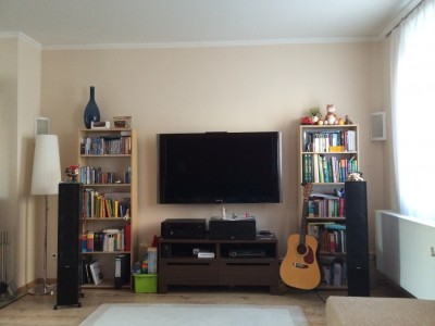

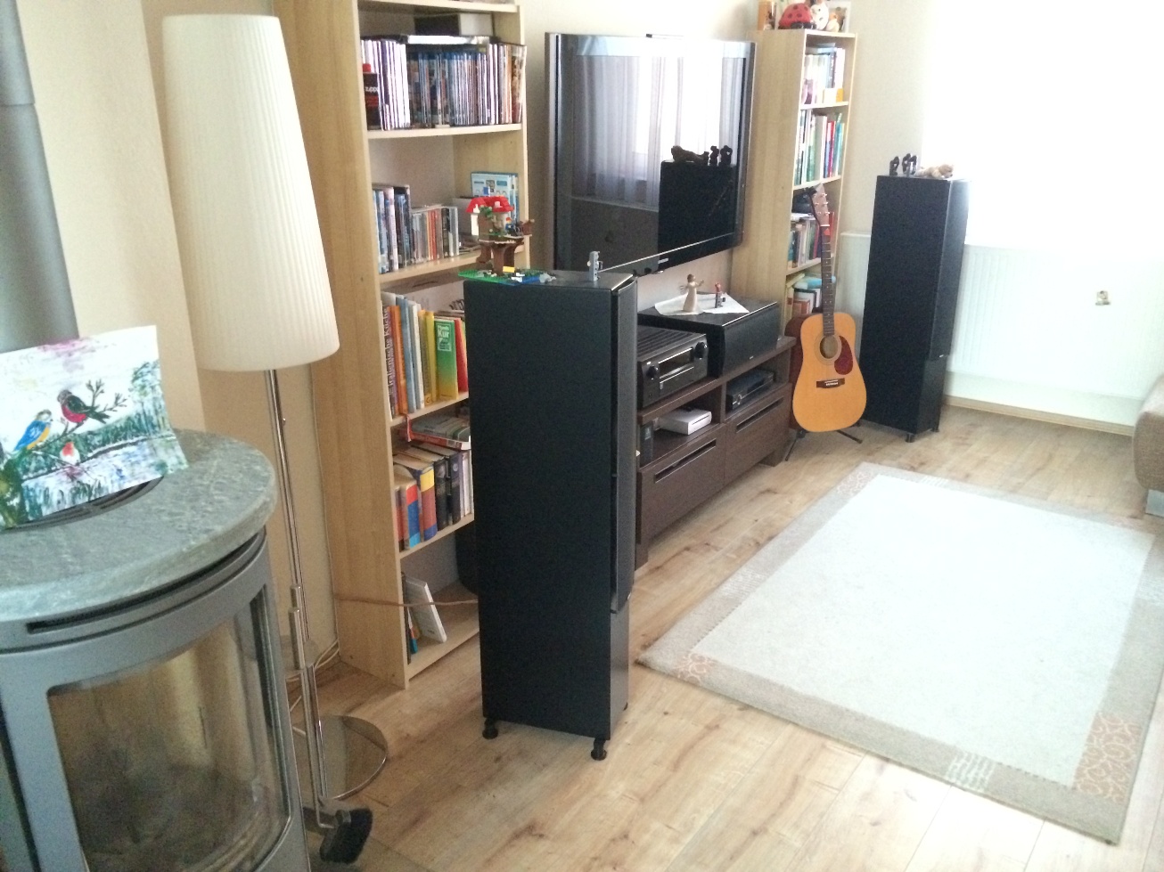

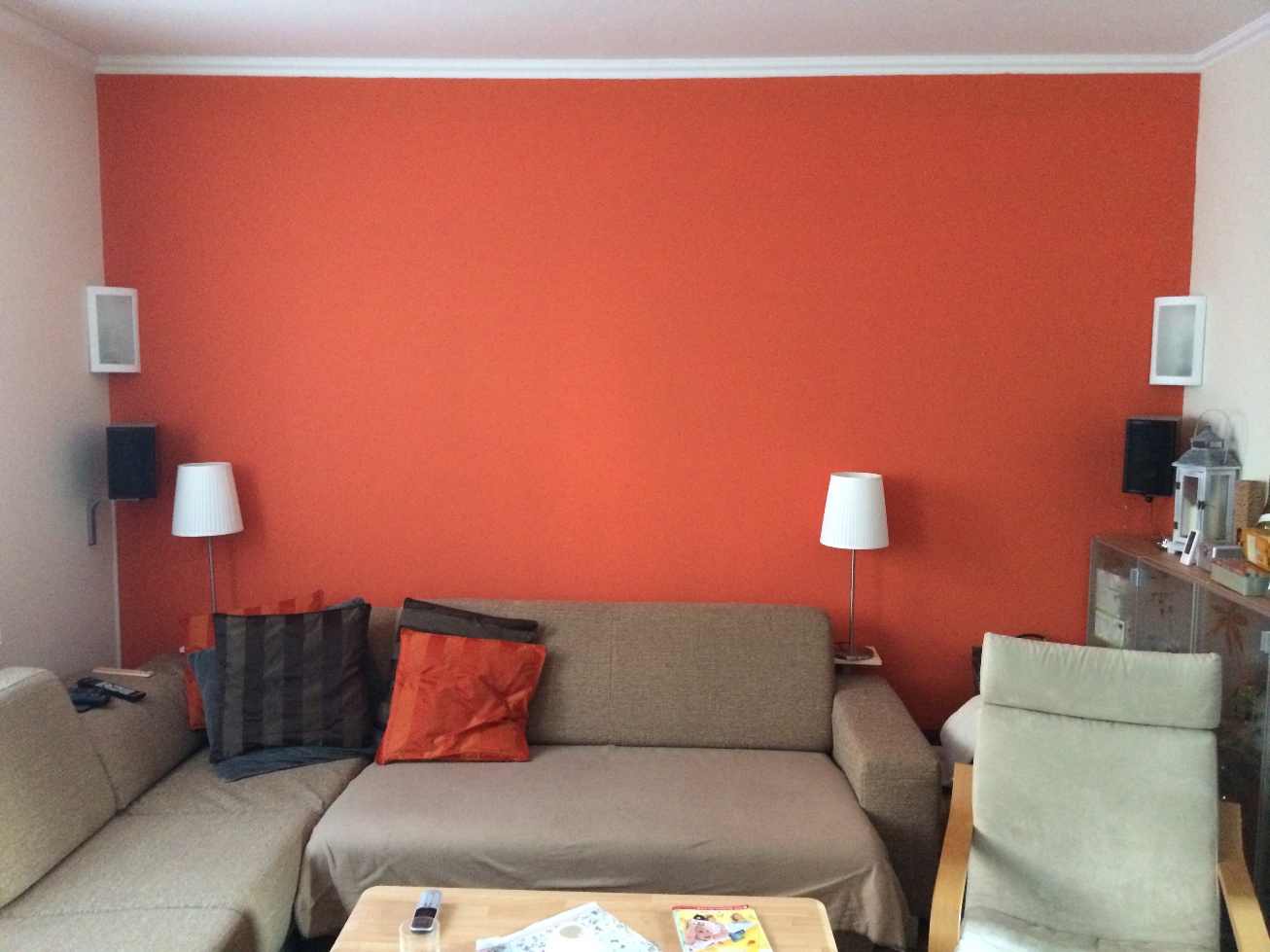

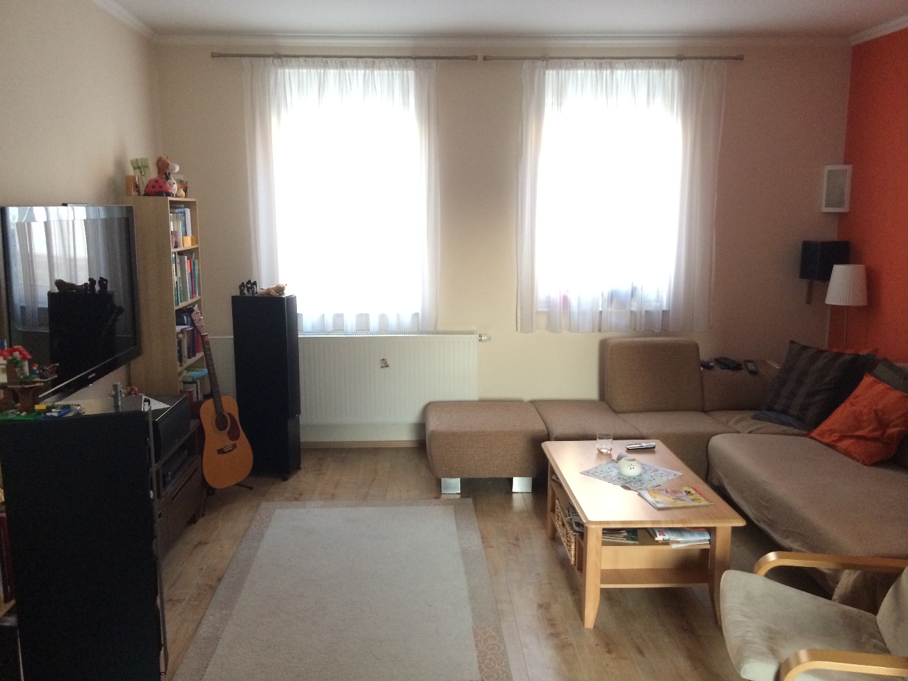

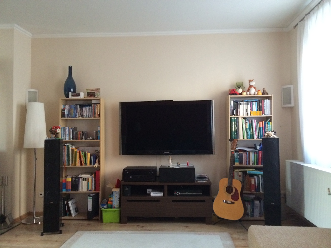

So, habe jetzt gleich mal die Gelegenheit genutzt und ein paar Schnappschüsse gemacht. Sind leider nicht so gut geworden, ich hoffe, es geht soweit.
Rückwand
Rückwand
Die Abmessungen und Abstände könnte ich bei Bedarf nachreichen. Ich habe jedenfalls schon festgestellt, dass die Fronts bereits 86 cm von der Rückwand entfernt stehen (gemessen von der Boxenvorderseite). Auch ist mir klar, dass die rechte Box zu nah am Heizkörper/Wand steht. Das hört man auch durch so eine Art "Bass-Klangschwall", der einem entgegenkommt. Das habe ich so direkt aber nur bei den Audysses-Messtönen festgestellt. Im Regelbetrieb ist das eher unauffällig (für meine Ohren).

klangvoll hat geschrieben:Sind leider nicht so gut geworden, ich hoffe, es geht soweit.
Das reicht definitiv. Die Akustik ist dort nicht mal schlecht in Sachen Nachhall, ich tippe auf 0,6s. Das sollte in Richtung 0,4 korrigiert werden. Allerdings bereiten akustisch eher die üblen Reflexionen von der Rückwand Probleme. Die sollten definitiv verschwinden, da sie den Klang verfärben.
In Sachen Bassabsorption würde ich auf jeweils einen Bassabsorber mit 110cm rechts wie links vorne neben den Regalen setzen.
Damit sollte das Zimmer bereits hervorragend klingen.
Berti

klangvoll hat geschrieben:Meinst Du, dass mit der Bedämpfung der Rückwand der eingangs erwähnte Mittenbereich, die Ortbarkeit und Bühne an Qualität und Klarheit gewinnt?
Definitiv. Starke Reflexionen im Zeitbereich unterhalb 2ms sind fatal, da sie nicht vom Originalsignal unterschieden werden können. Das entspricht einem Abstand von 35cm zur Rückwand.
Selbst wenn du da drüber liegst, hast du deutliche Verfärbungen die nicht gewünscht sind.
Daher wären Breitbandabsorber dort sehr gut und wichtig! Die Absorber sollten den Frequenzbereich oberhalb von 500Hz mit einem Schallabsorptionsgrad von mindestens 0,9 abdecken.
Berti

klangvoll hat geschrieben:Herzlichen Dank für die Einschätzung. Das mit den Reflexionen an der Rückwand merke ich umso deutlicher, je näher ich an die Rückwand rücke. Dann wird insbesondere der Bassbereich deutlich stärker und verwaschener.
Das ist völlig normal und wird auch nicht mit Absorbern besser. An den Wänden und besonders in den Raumecken hast du Druckmaxima.
Daher sollten sich die Lautsprecher in einem Bereich befinden, in dem zum einen die Moden gleichmäßig anregt, wenn nicht sogar ausgelöscht werden und der Hörplatz so gewählt wird, dass er in keinem Modenmaximum oder -minum liegt.
klangvoll hat geschrieben:Meinst Du, dass mit der Bedämpfung der Rückwand der eingangs erwähnte Mittenbereich, die Ortbarkeit und Bühne an Qualität und Klarheit gewinnt? Das sind ja die Dinge, die nach meinem Empfinden ggf. noch verbesserungswürdig sind.
Hier sollte zunächst die Frage geklärt werden, was du genau unter 'Mitten' verstehst.
Die Rückwand bietet definitiv Verbesserungspotential, weil die Fläche fast ausschließlich schallhart ist und sich somit Nachhall und Reflektionen ideal bilden können. Eine Bedämpfung führt in jedem Fall dazu, dass der Raum trockener und reflektionsärmer wird.
Die Bühne ist in erster Linie ein Resultat aus einem sinnvoll gewählten Stereodreieck. Natürlich sollte ebenfalls berücksichtigt werden, dass bei der Breite der Bühne keine anderen Aufstellungsregeln kompromitiert werden. Für einer bessere Ortung sind auch die seitlichen Reflektionen und ein asymmetrischer Raum nachteilig.
