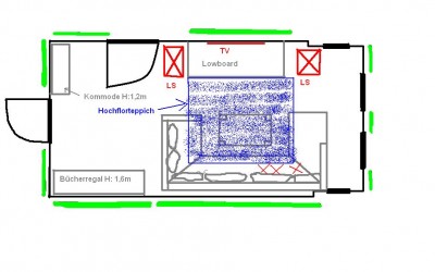

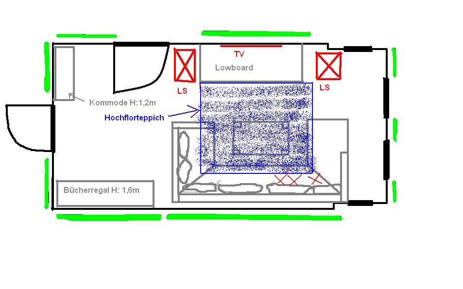

Hallo liebe Nubianer,
ich will mir bald voraussichtlich die Nuline 264 oder 284 holen. Möchte gern tollen Stereoklang.
Leider klingt mein Wohnzimmer sehr hallig. Könnt Ihr mir helfen, wo Absorber Sinn machen?
Auf dem Foto seht ihr ne Skizze mit meiner Sitzposition, den Lautsprecherplätzen und GRÜN markiert die Wände wo Absorber theoretisch hin könnten.
Möchte den Raum nicht Schalltot machen, aber die Akustik doch etwas verbessern.
Der Hochflorteppich ist noch nicht drin, vermutlich würde der schon einiges bringen.
Finde zur Zeit, dass der Bass nicht dröhnt an meinem Platz (sind aber auch nur 311er aktuell im Einsatz). Dafür sind die Höhen spitzt und es klingt ein wenig anstrengend.
Das Zimmer ist 5,95m x 4,00m Höhe: 3,20m
Dachte an Absorber:
1. hinter der Couch
2. über dem TV
3. rechts zwischen den Fenster
4. links (rechts und liks neben der Tür)
Für Bassabsorber habe ich keine Ecken zur Verfügung außerdem bekommen ich dann mit der Freundin Stress, Absorber sind aber genehmigt
DAAAANKE für euren Rat
Dachte an Absorber:
1. hinter der Couch
2. über dem TV

Hallo Chris84Hal,
zunächst einmal kann ich Dich beruhigen: Es wird Dir nicht gelingen, den Raum schalltot zu machen .
Ich denke mal, der Teppich wird schon eine gutes Stück weiterhelfen.
Die Idee (wenn es denn so ist), alle in Frage kommenden Flächen mit Absorbern zuzupflastern, halte ich nicht für zweckmäßig.
Ich würde Absorber dort platzieren, wo mich die ersten Reflexionen stören: Hinter dem Hörplatz .
Wenn das Foto nicht allzusehr verzerrt, erscheint mir der Seitenabstand recht großzügig bemessen, da sind die ersten Reflexionen am Hörplatz nicht so störend.
Schon mal über ein Deckensegel nachgedacht?
Zusätzlich könnte ich mir gut vorstellen. dass kleinere quadratische Absorber in den oberen Wandecken den Nachhall nochmals reduzieren.
Absorber über dem TV erscheinen mir zu hoch platziert. Das dürfte nicht allzuviel bewirken, ansonsten sind aber Absorber zwischen den LS eine tolle Sache
Wart erst mal ab, wie sich die 311 in Verbindung mit dem Teppich machen und dann sehen wir weiter.
bis dann
P.S.: Tasteofmycheese oder Mysterion sind im "Absorber-Geschäft" und können Dir sicher dezidierter weiterhelfen
bis dann

- Chris84Hal
- Beiträge: 83
- Registriert: So 23. Mär 2014, 11:22
- Wohnort: Halle/Saale
Re: Akustik-Hilfe gesucht: Wo Absorber hin?
Danke für die tipps.
hab schon ziemlich viel dazu gelesen, bin mir aber noch nicht sicher, wo ich die wirklich platzieren soll. ist ja schon nicht so einfach
wollte aber nicht alle flächen zupflastern. nur nach den sinnvollsten suchen
also hinter dem hörplatz hatte ich mir gedacht. aber wie hoch? dachte an unter dem farbstreifen und drüber, oder macht weiter oben keinen sinn?
zwischen den ls geht nicht, da ist der fernseher.
darüber macht dann also keinen sinn?
deckensegel: muss ich mal mit meiner besten reden
sonst noch einen hinweis?
danke
danke
NuVero 60 | NuSub xw-900 | NuConnect Amp X | Bluesound Node | mini DSP | optimierte Raumakustik
hinter dem Kopf,
unterhalb deiner Wandlinien.
Deckensegel bei der Raumhöhe,
wenn unten der Hochflorteppich liegt unnötig.
Wenns nervt, unnervige Lautsprecher kaufen
VG
hinter dem Kopf,
VG
