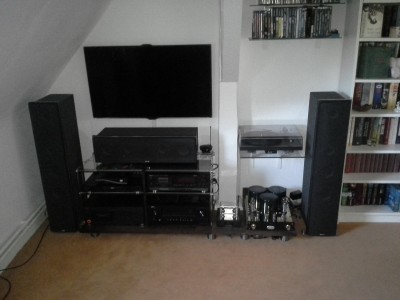

Bei mir im Wohnzimmer ist es leider mit der Symmetrie nicht ganz so gut gestellt.
Daher kam gestern mal die Frage auf, was wichtiger ist:
Center mittig unterm TV (pro: Stimmen kommen "vom Bildschirm")
Center mittig zur Front (pro: homogeneres Klangbild?)
Bin für Meinungen und Anregungen Dankbar.

ich denke bei deiner aufstellung wird ein aufstellen des centers in der mitte der front auch kein homgeneres klagbild erzeugen...
die boxen sind dort wo sie stehen nicht gut aufgehoben

Dass die nuVero 10 nicht gut stehen, sagt jeder, der das Bild sieht, aber niemand, der sie gehört hat.
Erstaunlicherweise klingen die beiden excellent, genau so, wie sie da stehen.
Schlecht kling das ganze mit dem Center auch nicht, die Frage ist nu, obs besser geht

was willst du da groß ändern, wenn du es an der Ecke wegen der kleinen Wand rechts vom TV eigentlich gar nicht ändern kannst?
Zumal du den 7er ja auch nicht mal eben weiter rechts legen kannst.
Hättest du z.B. eine liegende NV4, könntest du sie rechts aufs Board legen...
Aber ob das dann klanglich bei Mehrkanal besser klingt
Kannst du nur ausprobieren. Vorhersagen kann es dir wohl niemand.

Caine hat doch Recht. Probier aus welcher Kompromiss dir besser gefällt auch wenn ich persönlich die Boxen da ganz dringend rausholen würde ...

Die Frage solltest du dir auch bei deinen 10ern stellen. Nichts für ungut.Crix1990 hat geschrieben:.....

...ungeachtet der Aufstellung der nv10 - ich persönlich würde den center eher beim tv lassen. Ich denke, dass es einfach für das Zusammenwirken des Sehens und Hörens unharmonisch wird, wenn das Gehirn den Ton der Sprache von einer Stelle verarbeiten muss als die Augen es an die Gehirnwindungen signalisieren...das zu meiner rein persönlichen Meinung.
Aber du kannst es ja ganz einfach durch Umstellen herausfinden, was für DICH das beste Klanbild darstellt...
Gruß und gut's Nächtle - David

So, jetzt bin ich mal mit dem Standardsatz dran:
Den Center zumindest nach vorn an die Kante ziehen.
Ansonsten würde ich den Center auch eher beim TV lassen und eher das gesamte Set nach rechts ziehen, sofern es platzmäßig geht.
