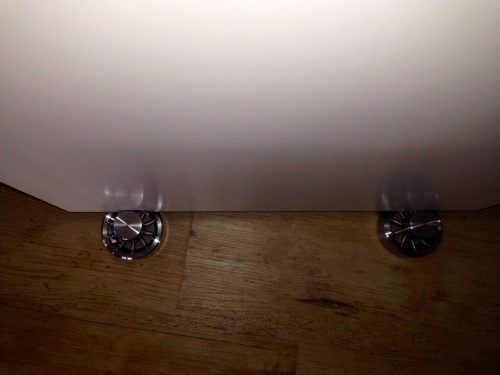

Also zum ASORBIEREN ( Abkoppeln ) hab ich mir diese Traversen gebaut. Der Sub schwebt quasi dahin.So können gar nicht erst Schwingungen, Vibrationen in den Boden weitergeleitet werden. Ist das beste Ergebnis was ich bis jetzt experimentiert habe. Und das war nicht wenig
