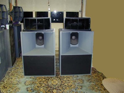

http://www.wardsweb.org/audio/Altec/Altec130.html
Nein nur Diese machen mehr "Druck
" nicht ganz ernst gemeint" Die hatte ich mal als teen,leider nicht die ensprechende
Endstufe. würde aber ausreichen Altec "Voice of The theater"
