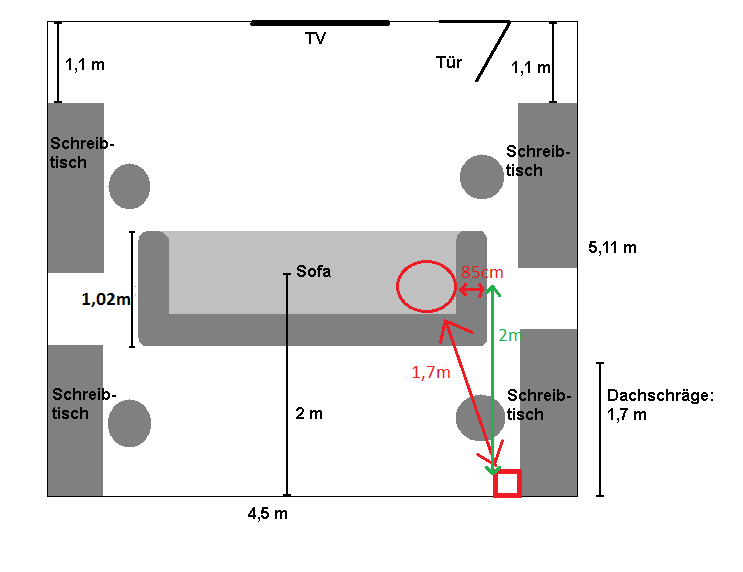

so sieht das aus, also knapp 1,90 Abstand zur Hörposition:
Rank
Beiträge: 4417
Registriert: Mo 30. Mai 2005, 02:23
Has thanked: 4 times
Been thanked: 48 times
Re: NuLine 264 eingewinkelt direkt an Wand
Beitrag von Rank »
Zum Thema "wenn von hinten kein Bass kommt ist auch irgendwie blöd":
Der Bassanteil der in den hinteren Surroundkanälen enthalten ist wird oft überschätzt (Stichwort: LFE-Kanal).
Und wenn ein Subwoofer vorhanden ist, dann werden die Frequenzen unterhalb der eingestellten Trennfrequenz eh an den Subwoofer weitergeleitet.
Nur mal zur Erinnerung: Nicht einmal in den Kinos werden Fullrangelautsprecher im Rearbereich verwendet :!:
Vielleicht hilft es auch zu wissen, dass man Frequenzen unterhalb ca. 80 Hz so gut wie nicht orten kann.
Dies bedeutet, dass man i.d.R auch bei kleineren Rears den Eindruck hat, dass der Bass von hinten kommt, obwohl dieser zum Teil vom Subwoofer geliefert wird.
Ausserdem: Was bringen schon tolle Fullrangelautsprecher, wenn man diese total bescheuert aufstellt?
Gute Lautsprecher klingen halt nur bei guter Aufstellung richtig gut.
Solange Du die Rearspeaker relativ wandnah aufstellen möchtest, würde ich als Rearspeaker folgendes empfehlen:
Links und rechts zwei kleine Dipol-Speaker (etwas schräg eingewinkelt) und an die Mitte der Wand evtl. noch ein Wandlautsprecher als Back-Surround.
Die Surround-Speaker dann auf der Frequenz trennen, welcher im Datenblatt als unterer -3dB Punkt angegeben ist.
Dann noch einen guten Subwoofer dazu, der genau dort hin gestellt wird, wo er am besten klingt.
Gruss Rank
