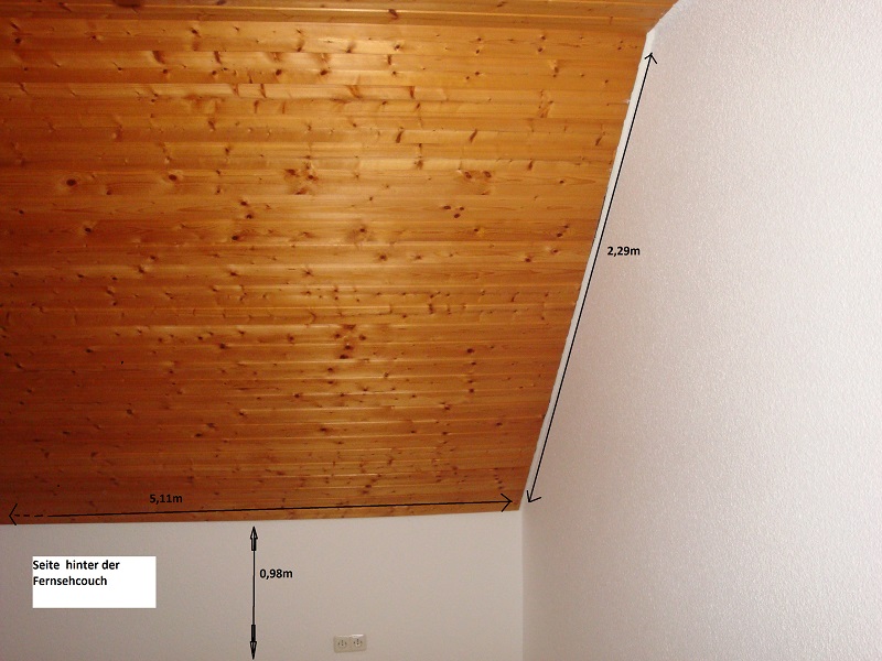

hi, kann ich diesen Wandhalter: http://www.nubert.de/wh-n-1/p1346/?cate ... b_comments an einer Dachschrägen montieren? Und dann die Box optimal auf die Hörposition ausrichten?
So sieht die Dachschräge aus:

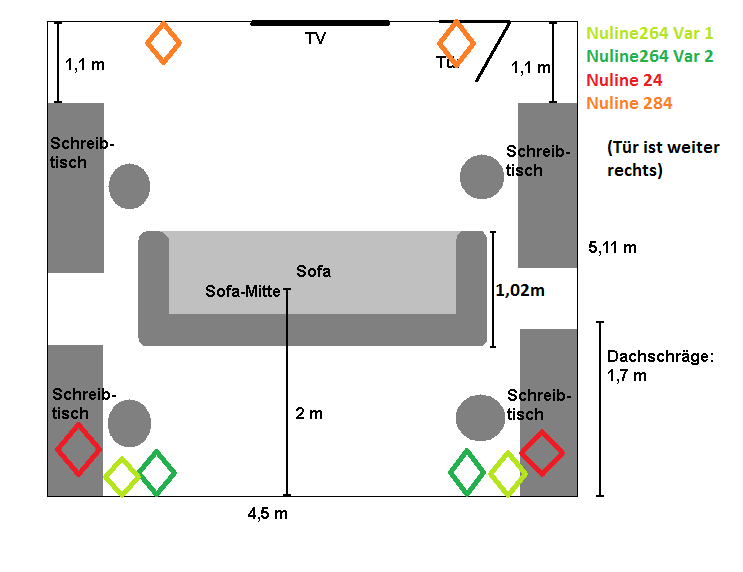

Hier der Raum von oben:
(bitte die anderen in grün & hellgrün eingezeichneten Boxen nicht beachten - die sind dann gar nicht da)
Also könnte ich die Nuline 24 so auf die Hörerposition ausrichten?
danke!
Julia

Hi!
Zwei Dinge solltest du bedenken:
1) Für die Dachschräge benötigst du spezielle Trockenbaudübel, damit die Wand nicht von der Halterung beschädigt wird.
2) Beachte unbedingt, dass die Gewinde in den Nubert-Boxen NICHT auf Zug ausgelegt sind, sondern auf Druck! Soll heißen, dass an der Dachschräge die Gewinde unter Umständen herausgezogen werden könnten, wenn die Dachschrägenneigung zu hoch ist.
