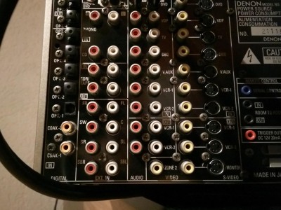

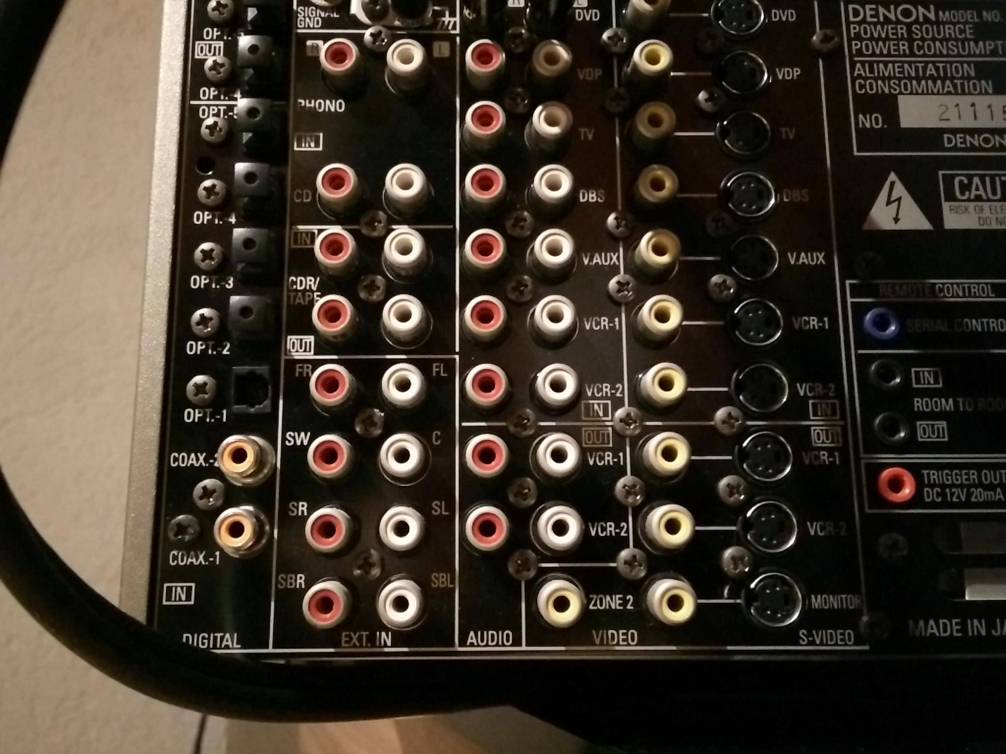

Ich habe mal Bilder von der Rückseite des denon angehangen.
Es tut mir leid ich verstehe leider nur die Hälfte von dem was du mir erklärt hast (den 1. Teil).

wie hast du denn derzeit den dvd-player angeschlossen?
wenn du ein 5.1 signal vom DVD-player zum avr bringen willst musst du ja jeden kanal verkabeln
und das geht bei deinem avr (zumindest nach dem foto, was du gemacht hast) über den anschluss: "ext in", dort kannst du zwischen dvdplayer ausgängen (cinch) für front L/R das atm einschleifen und gehst vom atm zum "ext in" FR/FL
die übrigen kanäle schließt du normal dirrekt an (center zu center un SR/SL zu SR/SL)
ansonsten kannst du auch den von Ralf genannten zone 2 trick benutzen, die links findest du entweder oben in meinem post oder als angepiunnte themen ganz oben in diesem forumsbereich
