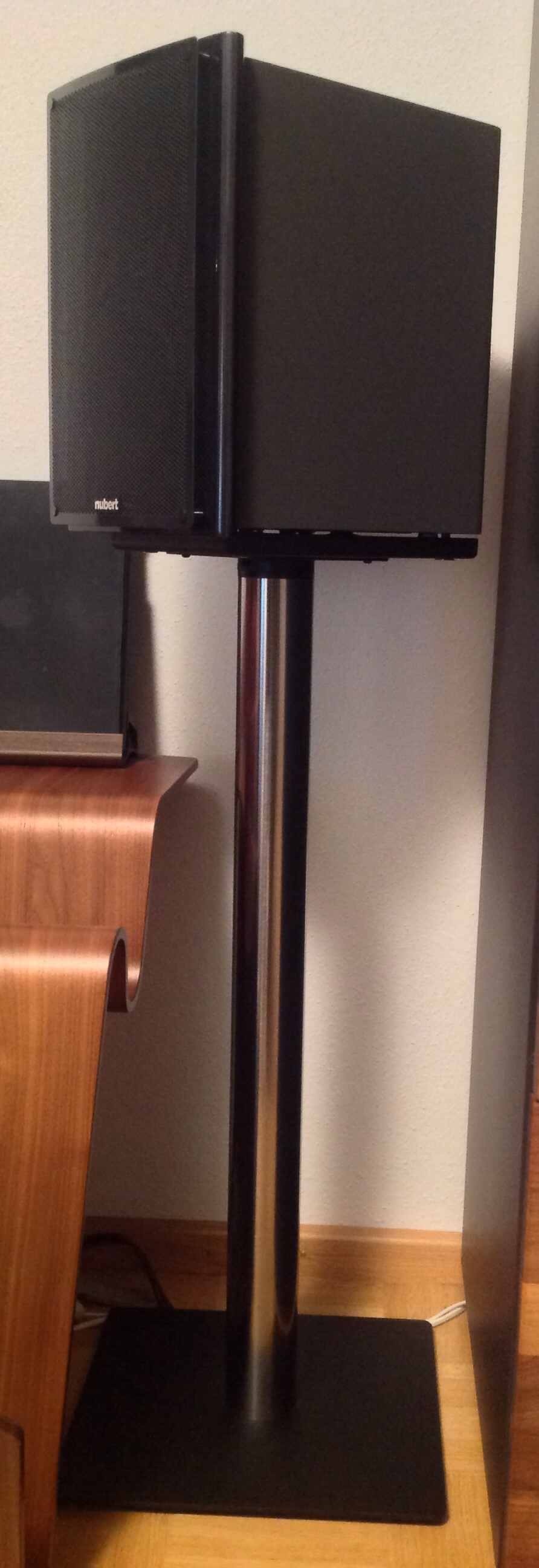

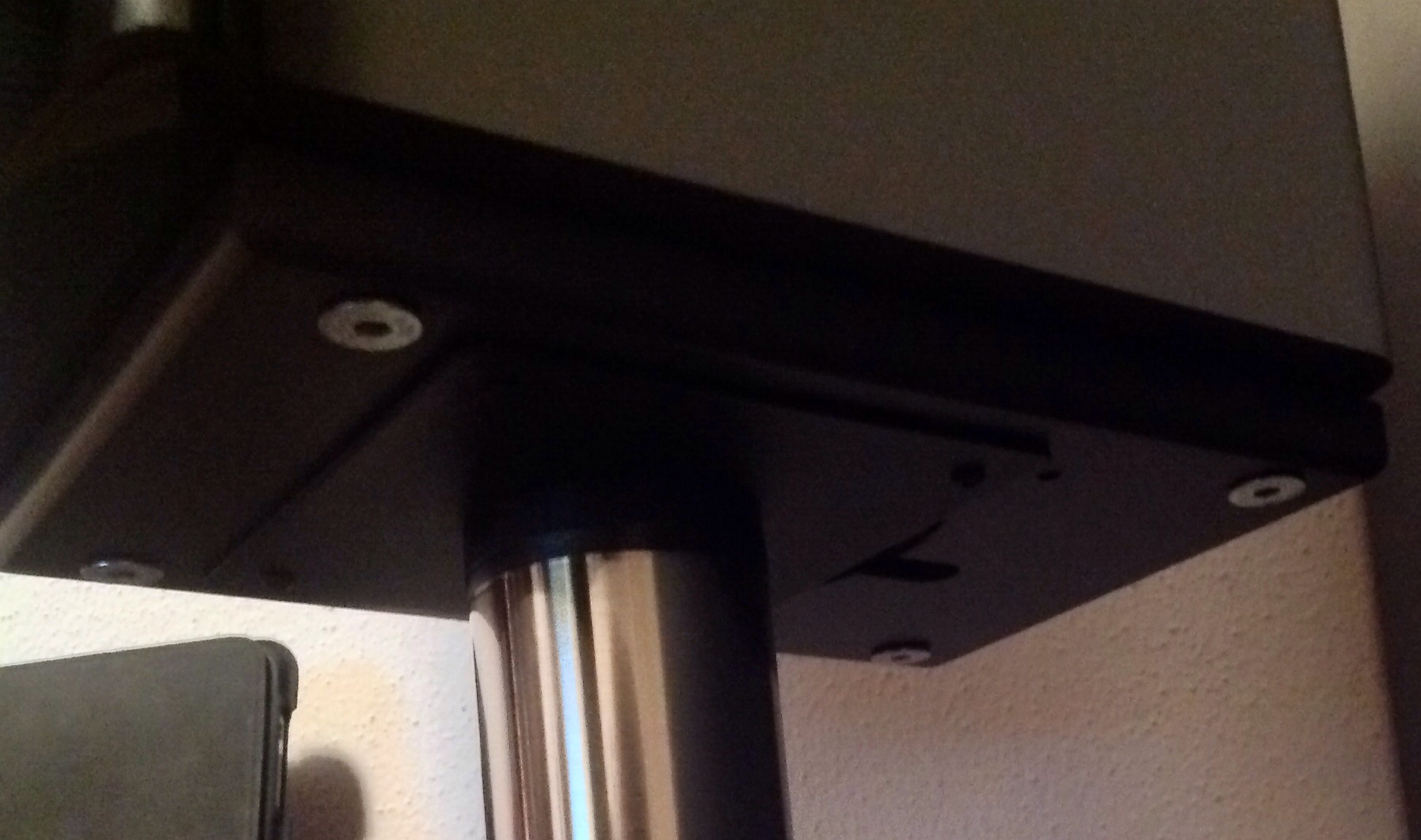

Das sind die Platten vom MS-97.
Die Säule ist ein Tischbein von OBI, 70 cm. Gibt es auch in anderen Größen/Farben/Baumärkten...
Diese Tischbeine haben auf beiden Seiten ein eingeschweißtes Gewinde. Unten mit der Stand-Platte verschraubt, oben habe ich den Plastik Einsatz für die Kunststoff Höhenverstellung des Tischbeins an die Lautsprecherplatte (der Nubox 311) und diese an eine eine lackierte MDF Platte geschraubt... So ist die 3er drehbar.
Die MDF Platte hat eine Aussparung (Lochsäge) damit das Anschlussterminal mit Bananas funzt.
Die 3er ist dann mit der MDF Platte verschraubt. Säule mit Sand gefüllt. Innenliegende Kabelführung. Steht Bombenfest... Hatte halt noch die MS-97 über...
