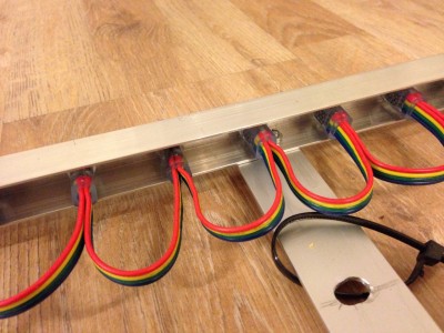

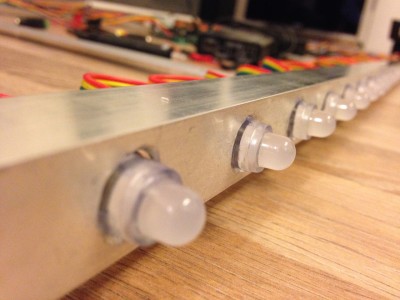

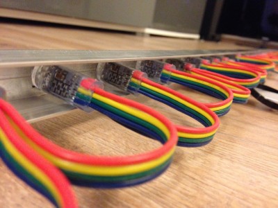

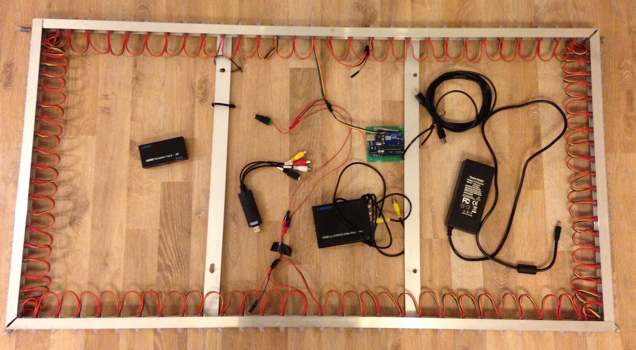

ich möchte euch gerne mein DIY Ambilight vorstellen.
Es besteht aus:
-Alurahmen für 55" TV (oder größer) 20 EUR
-100 x WS2801 LEDs 80 EUR
-Arduino Uno 30 EUR
-HDMI Splitter 25 EUR
-HDMI to AV Converter 40 EUR
-Netzteil zum Betrieb der LEDs 25 EUR
-USB Kabel 5 EUR
-Videograbber 15 EUR
-Verkabelung mit Klemmen 10 EUR
+ Versandkosten in Summe 30 EUR
+ eine Menge Arbeit und Nerven

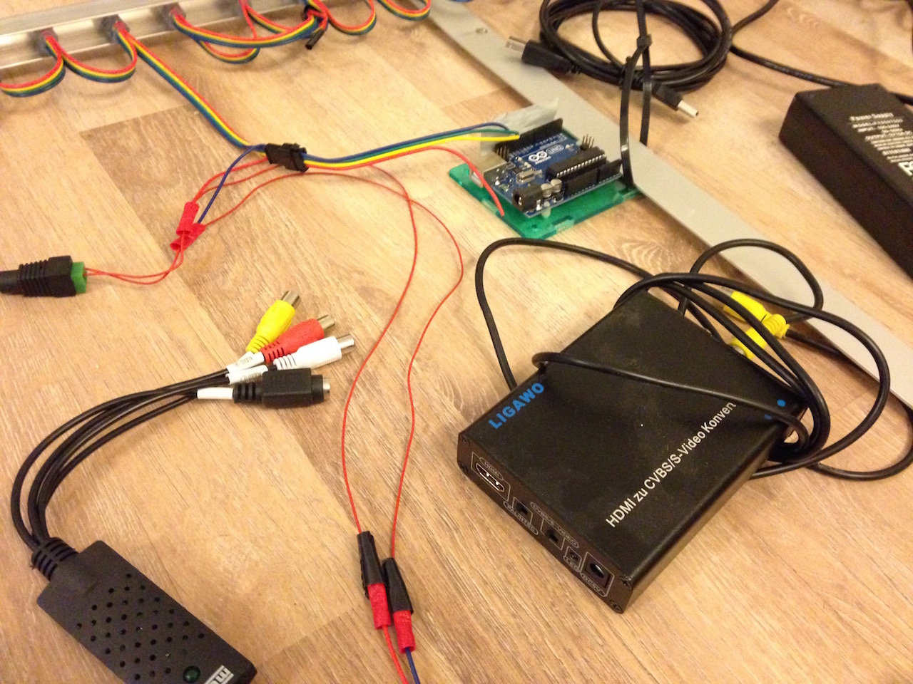

Da ich das Ambilight mit meinem Homeserver ansteuere, habe ich mich für den Arduino Uno entschieden. Hatte vorher jedoch ein RaspberryPi im Einsatz, der den Homeserver wunderbar ersetzen konnte. Betrieben habe ich das ganze bei Plex Home Theater, PS3 sowie Bluray-Player. Funktioniert einwandfrei. Habe als Software Ambibox am Laufen gehabt. Wie gesagt, bei einem raspberry Pi entfällt das ganze natürlich.
Hatte vorher lediglich 50 LEDs und habe dann auch 100 LEDs aufgestockt. Hier ein Video vom Einsatz mit 50 LEDs. Wie ihr euch vorstellen könnt, sieht es mit 100 LEDs nochmals phänomenaler aus. Auf dem Video geht der Effekt aufgrund des Lichtausgleichs der Kamera ein wenig verloren.
Über euer Feedback würde ich mich freuen.

Re: Mein DIY-Ambilight Projekt
das ganze funktioniert nur mit pc oder?
- MaKin
- Beiträge: 254
- Registriert: So 6. Mai 2012, 23:15
- Wohnort: Heilbronn
- Has thanked: 2 times
Wenn man den arduiono durch einen raspberryPi ersetzt, dann auch ohne möglich.
aber mit einem "normalen" avr/blurayplayer wirds nix oder?
- MaKin
- Beiträge: 254
Es geht mit jedem HDMI-Signal.
Abspielgerät -> HDMI Splitter -> TV + Converter (Converter -> Ambilight)
alle lösungen die ich kenne, brauchen halt nen pc, der den spaß decodiertmk_stgt hat geschrieben:deiner nachfrage entnehme ich gerade leuchtende augen, oder?
mir ist das egal, aber meine freundin will sowas, schon seit immer
@makin: ok, das klingt ja ganz interessant
Wenn wirkliches Interesse besteht, dann könnte ich noch einen raspberryPi samt SD-Karte bestellen und es umkodieren.
Würde solch einen Aufwand eigentlich ungern betreiben, aber für Nubertianer macht man da doch gerne eine Ausnahme.
Wieso hastn einzelne LEDs genommen und kein digitales LED Band?
