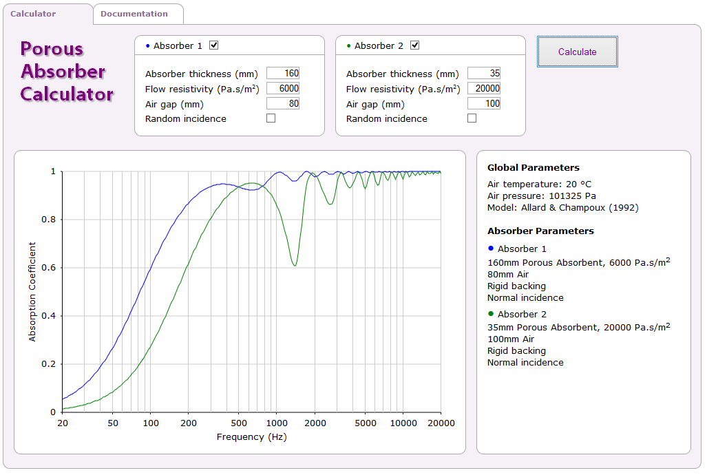

V.a. gibt es mir die Motivation endlich mein Selbstbau-Deckensegel anzugehen dessen Material jetzt schon seit MOnaten bereit steht. Rein von der Optik her wäre ich ja auch schon fast verführt dort zuzuschlagen. Aber ich glaube mir wären sie einen Tick zu dünn mit 35mm. Habs mal in den Online_rechner geworfen:
http://www.acousticmodelling.com/porous.php
Das 16cm-Dicke habe ich in Planung, das 3,5cm-Dicke zum Vergleich dabei. Der Vorteil bei deinem ist natürlich, dass das Ding schon hängt und funktioniert. Bei mir weiß ich noch nicht, ob das optisch überhaupt irgendwie erträglich wird. Wenn nicht kommts eh wieder runter (bzw. gar nicht erst dran). So ich geh jetzt basteln...

Sind die 16cm dann direkt an der Decke oder noch abgehängt?Sencer hat geschrieben:Das 16cm-Dicke habe ich in Planung, das 3,5cm-Dicke zum Vergleich dabei.
Edit: Ist Air Gap der Zwischenraum zur Decke? Ist dann aber auch nen ganz schöner Klopper, so 24 cm abgehängte Decke
