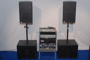

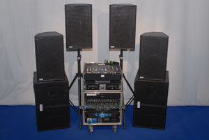

Auf jeden Fall PA. Bei 80 Leuten brauchste schon genügend "Nachdruck".
Ich würde mich nach sowas umsehen:

15er-aktiv BR, obendrauf 2 12-3er, aktiv ist meist die passende Weiche im Bass verbaut.
Den Sub 1m von der Hauswand Richtung Zelt blasen lassen.
