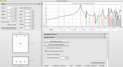

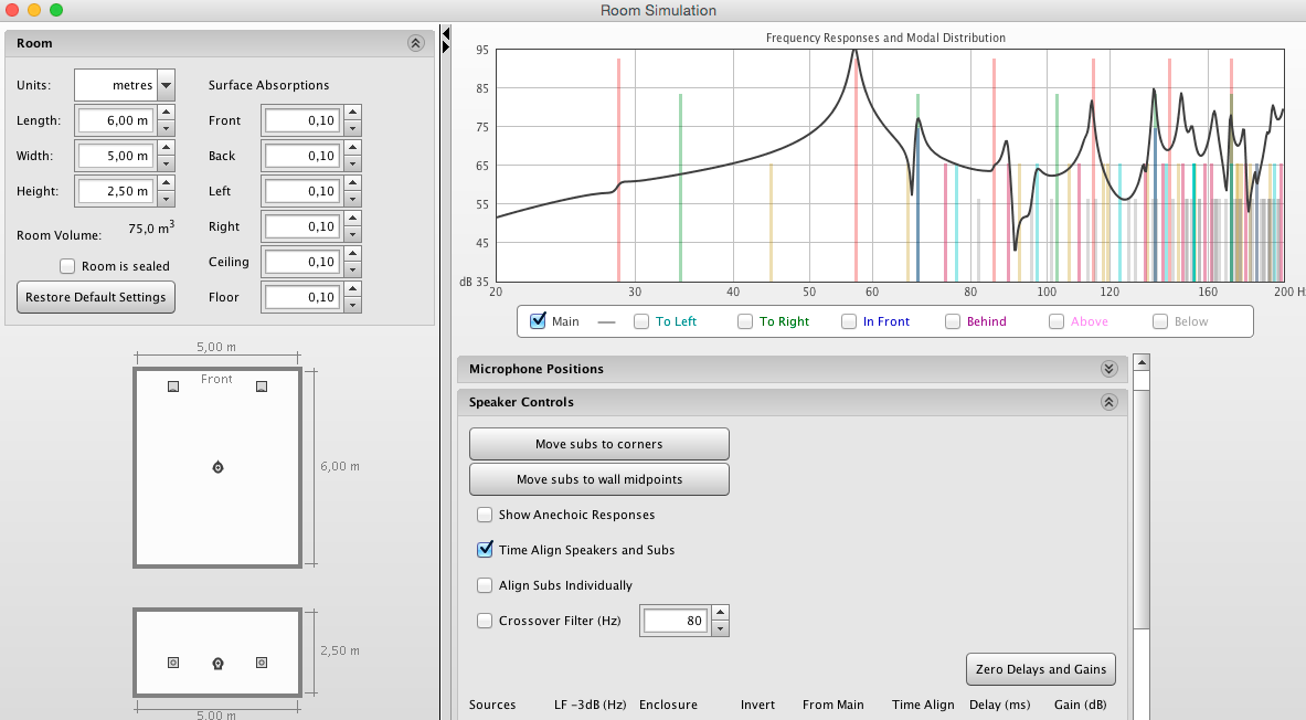

Re: Wandnahe Aufstellung der nuPro A-300
Anstatt 75db am Hörplatz, wäre das Ergebnis einer ungünstigen wandnahen Beispiel-aufstellung mit ebenfalls ungünstigem Hörplatz in der Mitte des Raumes so:
Kann man in RoomEQ Wizard ganz leicht selber etwas rumspielen unter dem Menüpunkt Room Sim.
