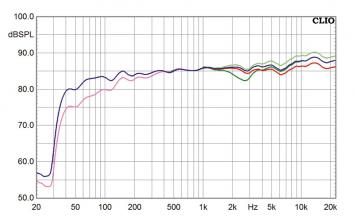

Hallo Thomas,tf11972 hat geschrieben:http://www.hifitest.de/images/testbilde ... 376149.jpg
gerade diese Grafik wollte ich nicht heranziehen, denn hast du mal geschaut wo da der -3db Punkt verläuft?
Das geht nicht mit den nubert Messungen zuasmmen. Ideal wäre es wohl wenn man zwei Messkurven aus der gleichen Quelle hätte.
Vielleicht hat ja noch jemad was...
Sencer
