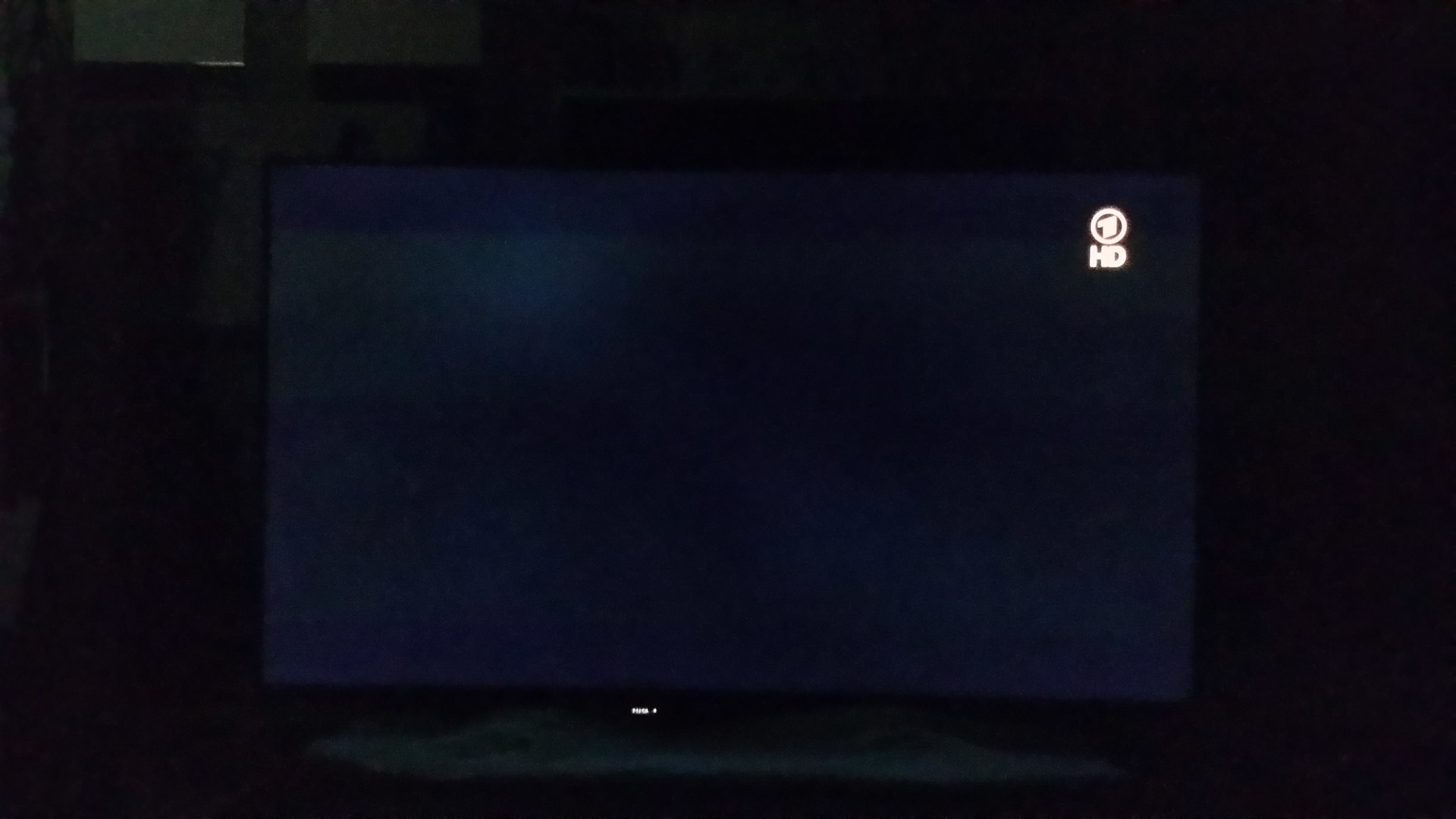

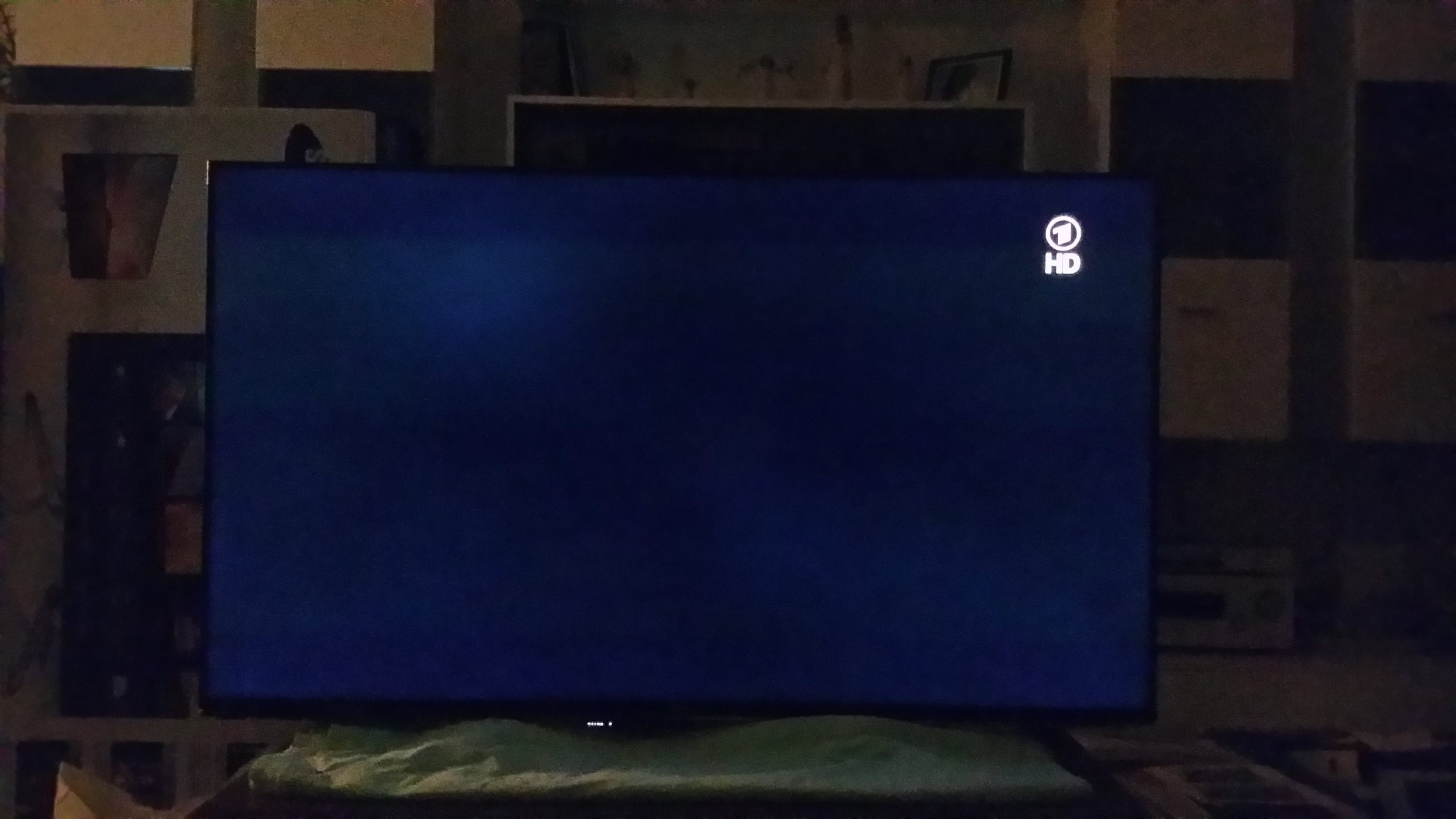

bisher war ich (überzeugter) Plasma-Schauer und von einem Pioneer KURO verwöhnt. Dieser wandert jetzt ins neue Heimkino (auch wegen Stromverbrauch) und wir haben uns fürs Wohnzimmer einen Samsung-LCD gekauft, einen UE55H6690 von MM.
Soweit ist das Bild ordentlich, Schwarzwert ist auch brauchbar, denke für 1100 Euro kann man nicht mehr erwarten. Was mir aber schnell aufgefallen ist, ist ein gewisses Clouding bei komplett schwarzem Bild. Da ich sowas von meinem Plasma nicht kenne, kann ich aber gar nicht einordnen, ob das nun in meinem Fall eher ein schwaches, normales oder ein stark ausgeprägtes Clouding ist und ich - als ggf. logische Konsequenz- das Gerät evtl. reklamiere und tausche oder ob die Gefahr zu groß ist, ein noch schlechteres zu erwischen.
Links dunkkler Raum, rechts mit Licht im Nebenzimmer... Wäre nett, wenn mir die LCD-Experten hier eine Einordnung geben könnten, wie das Clouding bei meinem Gerät einzuordnen ist. Vielen Dank im Voraus!

Also im Vergleich zu meinem ist das eher dezentes Clouding.
Bei LCDs gehört Clouding mittlerweile ja ganz normal dazu, das ist leider so. Da sollte man sich nochmal ein bisschen mehr mit den Bildeinstellungen auseinander setzen. Hier kann man das Clouding oft minimieren, bei meinem LG hat Local Dimming sehr geholfen, sowie den Schwarzwert auf Tief zu stellen. Man gewöhnt sich aber relativ schnell dran (ich hatte allerdings auch nie einen Plasma). Ein bisschen Raumbeleuchtung kaschiert das ganze auch nochmal.
