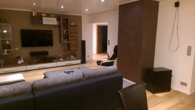

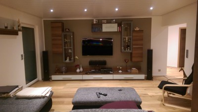

nicht zu vergessen "Gewöhnung" ans 681er Set
Interessant wären auch Foto vorher und Foto jetzt
wegen evtl. doch anderer Aufstellung.
und: Liefen die 681 bei Stereo als large? und die 284 jetzt auch als large?
Neu eingemessen?

Neu eingemessen war auch mein erster Gedanke.
Weil Aufstellung usw. ist ja gleich. Somit würde ich mal die Einmesskurve nochmal anschauen.

Also das System ist neu eingemessen und steht genau so wie die 681 waren.
Es sind und waren auch beide Fronts auf Large.
Nur der Center ist jetzt auch auf Large der war davor small.
Foto kann ich heute Abend mal posten.
