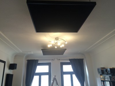

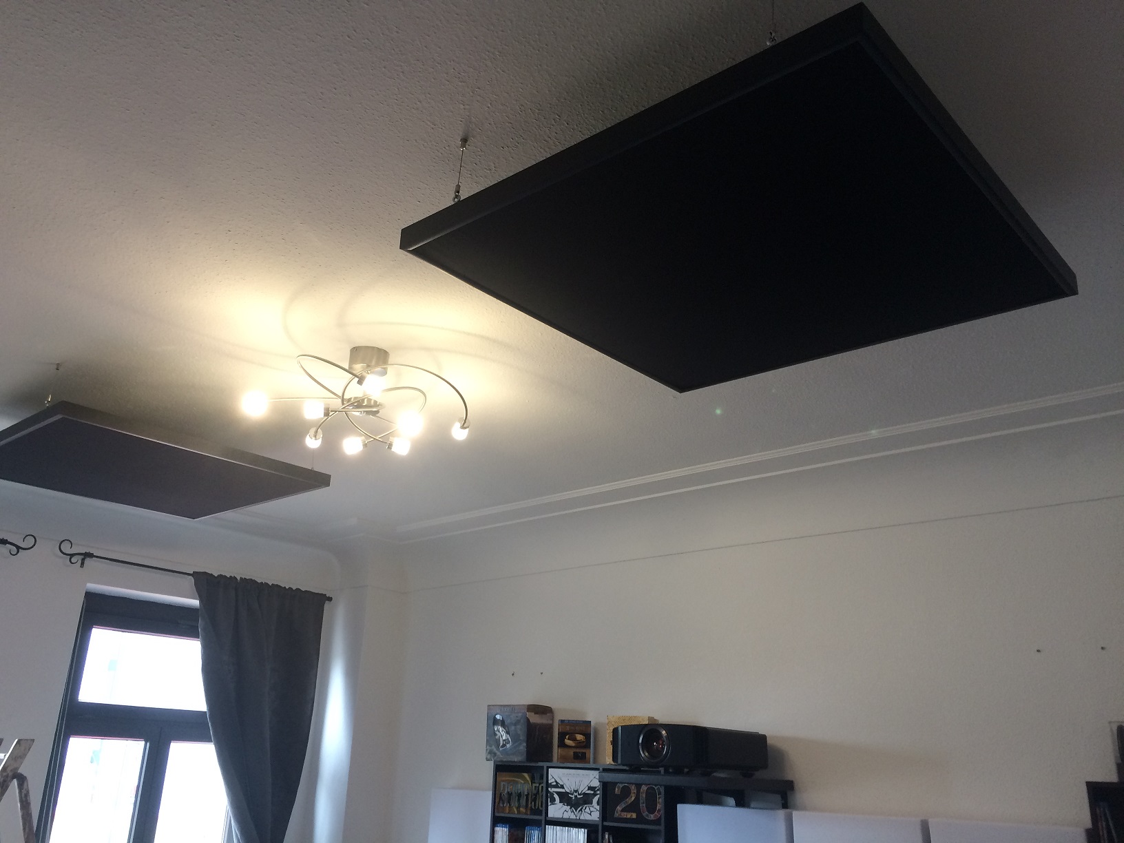

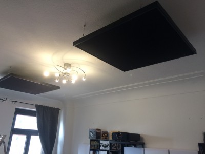

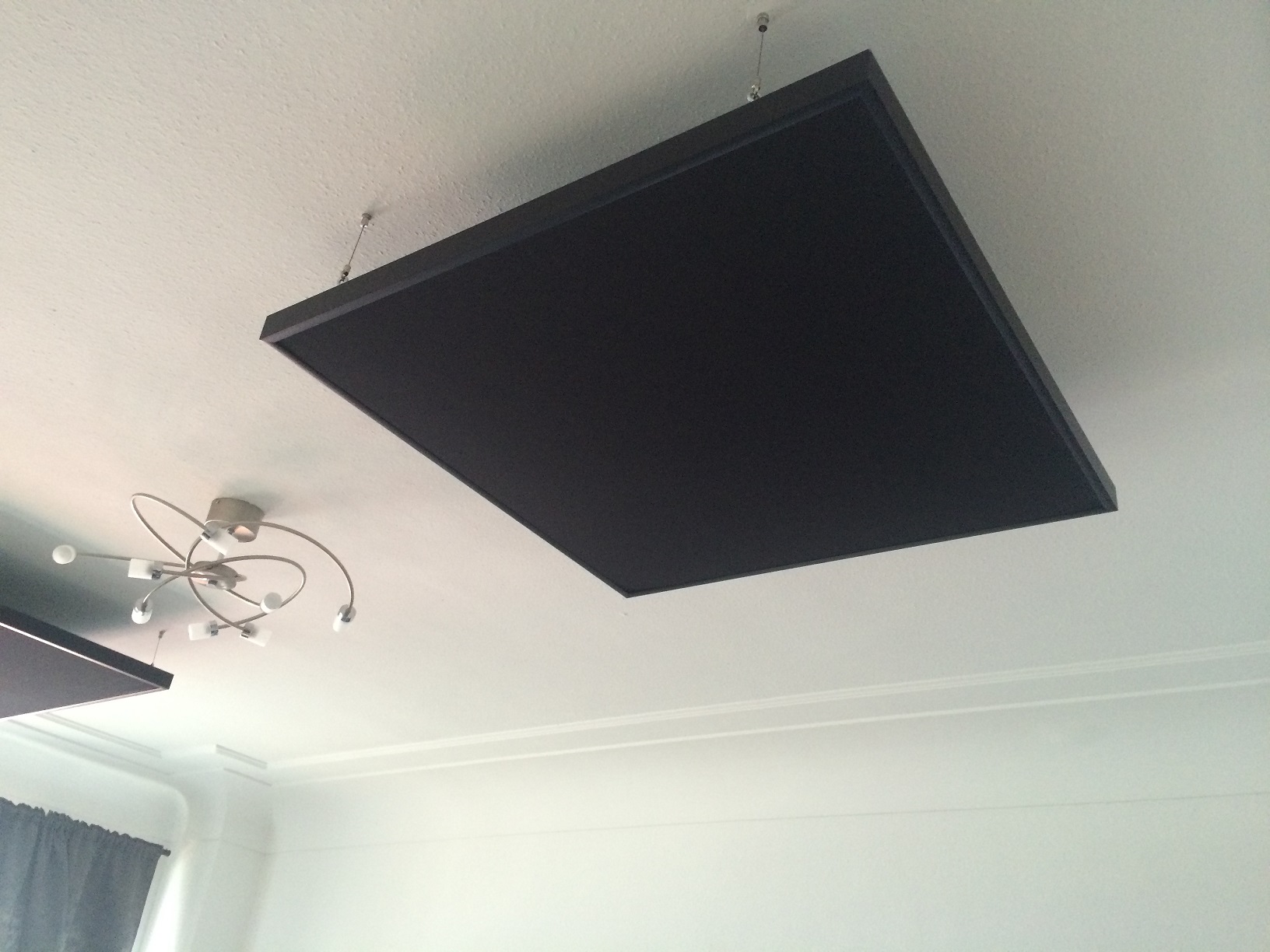

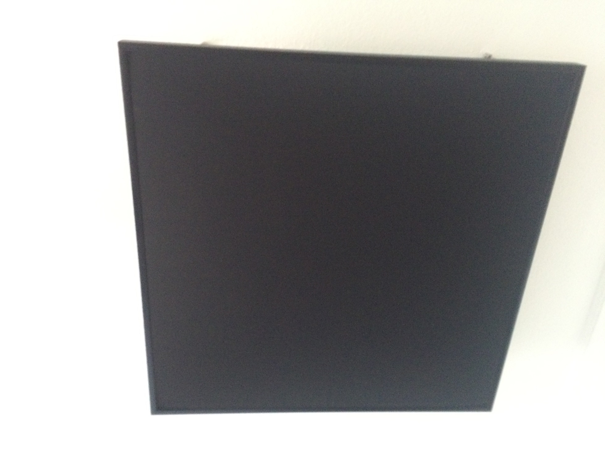

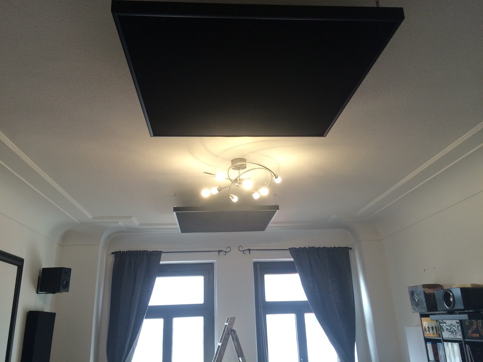

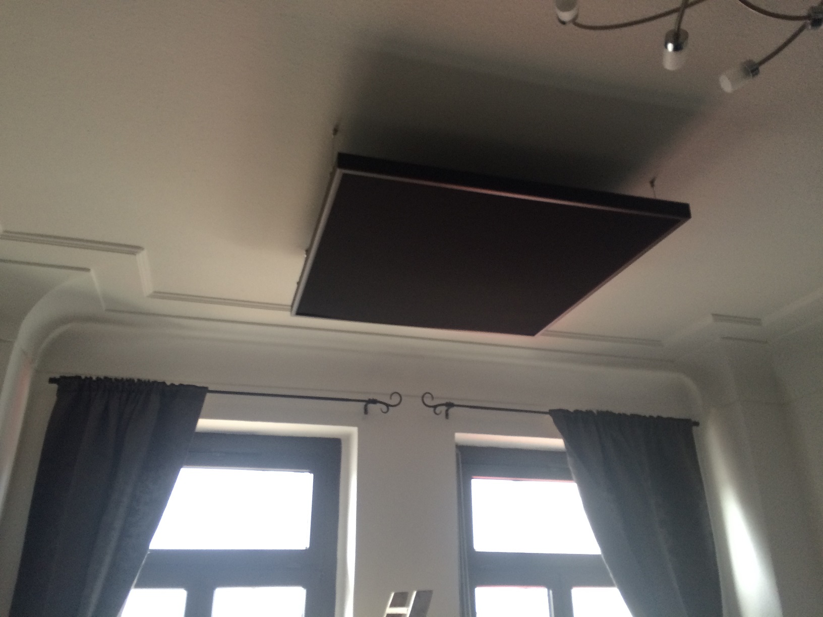

ich wurde gefragt, ob ich nochmelk seperat was zu den deckensegeln sagen kann (http://www.nubert-forum.de/nuforum/view ... 50#p806913)
die deckensegel sind prototypen und wurden auf meinen wunsch angefertigt
vielen dank an mysterion von MR-Akustik für das unkomplizierte und schnelle versenden
der rahmen ist aus aluminium
das segel selbst ist am rand schwarz gebürstet und an der unterseite gepulvert (da ich jegliche reflexion vermeiden wollte, war das ein elementarer wunsch von mir, genauso wie mein hang zum gebürsteten)
das material ist 30mm dickes basotect, das mit schwarzem (lichtschluckenden) stoff ummantelt ist
die aufhängung ist sehr unkompliziert und kann trotz der größe (1m x 1m) komplett allein durchgeführt werden (simples haken in öse-prinzip)
eine lösung die optisch schlicht und elegant ist, so habe ich mir das gewünscht, bin damit echt topzufrieden
da meine decke sehr hoch ist, habe ich eine gesamt abhängetiefe von 20cm gewählt
in planung sind wohl noch weitere rahmenfarben (4 oder so, da müsst ihr selber mal nachfragen), in wie weit andere maße und abhängetiefen möglich sind weiß ich auch nicht, aber mysterion liest ja mit (hoffe ich jetzt mal)
ich habe noch ein paar fotos gemacht, leider ist mein iphone nicht wirklich gut (oder gar ich im fotos schießen)

Danke für die Bilder! Sehen sehr gut aus. Weiß man denn schon, wann die Deckensegel standardmäßig im Programm sein werden?

Ich hab die Prototypen ja in Echt gesehen und mir die Rahmenprofile ganz genau angeschaut...
Muss schon sagen, das die mir gut gefallen haben.
Besonders die "nicht" schwarzen Varianten fand ich klasse...
Was jetzt aber nicht heißen soll, das schwarz schlecht ist, ich mag es halt nur etwas "freundlicher" im WOHNzimmer.
Da ist caine2011 halt kompromissloser!

pfff, keine ahnung, ich habe dem armen mysterion schon massiv unter druck gesetzt (mehrmals täglich angerufen) damit meine zum nuday da sind (sorry nochmal für meine forsche art), aber ich denke er hat was von april oder mai gesagt
er schreibt sicher noch was dazu

Hi,
die Deckensegel wird es in 5 Rahmenvarianten geben:
Die Maße betragen 100 x 100 cm, die Profiltiefe 48 mm. Die Seilabhängung hat eine Länge von 10 cm, die nach Wunsch auch länger oder kürzer angeboten werden kann. Die Gesamttiefe liegt bei ca. 15 cm.
Derzeit kann ich Stoffbezüge in über 20 Farben auch für die Deckensegel anbieten, die Ihr auf meiner Website finden könnt.
Außerdem wird es demnächst auch entsprechende Wandabsorber mit diesen Rahmen geben. Damit kann man dann ein einheitliches Design im ganzen Wohnzimmer umsetzen.
Verfügbar ist die neue Serie ab Mitte April/Anfang Mai. Der Verkaufspreis liegt bei 249 Euro zzgl. Versand, für Vorbesteller gibt's einen Nachlass von 20 Euro.
- Schwarz matt
- Silber glänzend
- Gold glänzend
- Weiß matt (komplett gepulvert)
- Champagner matt
