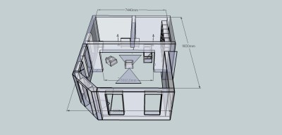

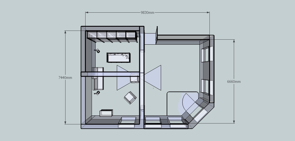

Oben bin ich ja nahezu fertig, jetzt bin ich im Erdgeschoss dran....
Des ischt/wird a Multifunktionsraum, alls auf Raedern, vo Werkstatt zu Partyroom zu Gaestezimmer etc....und da haett ich gern a optimales kleines Stereodreieck...wenn die Frau ins Bett geht kann ich ja oben nicht mehr so laut....
2 bis 2einhalb Meter, des Dreieck, und aktive Boexle...auf Raedle...und an Drehsessel...
Momentan sind die A10 da im Regal, aber die moechten wieder zurueck ins Arbeitszimmer....wobei, deren Pegel reicht mir...
Wo roll ich die hin, die aktiven, um des meiste aus dem Raum zu machen, 2 Ideen haett ich, sieht ma hier, a Dreieck links und ans rechts, des rechte liegt mir mehr...theoretisch...

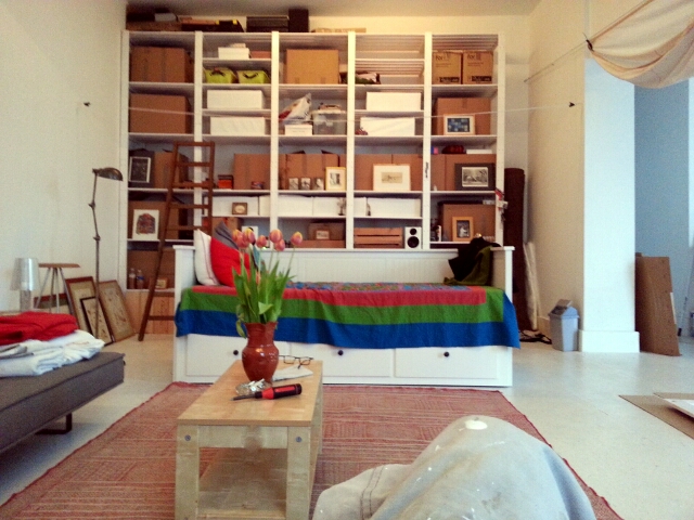

noch a Bild, von dem rund 5 Meter breiten Durchgang da..
Raum ist so um die 3,4m hoch...
Um den Nachhall muss ich mich noch kuemmern, wobei, wirklich ganz ganz schlimm ists nicht, dicke Vorhaeng, vom Boden zur Decke etc sind da mal angedacht und unter Umstaenden was an der Decke......wenn die Vorhaeng nicht reichen...
Wichtig ist mir nun mal a optimale Position im Raum, weil ich da dann gern auch Steckdosen in den Boden.....linkes Dreieck waer so auf eim Fuenftel (zur Membran), des rechte auf deren 2.....
Gaebs was besseres aufstellungsmaessig? in dem Raum? ich kann da alles bis aufs Regal, Fenster und Tueren, aendern....
Die Linien, bei der Tuer, im ersten Bild rechts unten, ischt an Vorhang, fuer die Wintermonate, weil ma da mit der kalten Luft gleich ins Zimmer faellt, wenn der nicht da...im Sommer ists offen...
Dank im voraus...

Im Alltag waeren die neuen (groesseren?!) Boexle dann links und rechts von dem Klappsofa links im ersten Bild (und in dem hier, des graue Sofa links) fuer Raumbeschallung, da haettens dann noch so um an halben Meter Wandabstand, wollt ich noch hinzufuegen....zum obigen Beitrag....beim linken Dreieck (erstes Bild) wuerd ich mir die Steckdosen im Boden sparen.....aber da haperts mit der Symmetrie....wenn die Moebel so wie se sind...soll I da wirklich Steckdosen im Boden fuer sowas wie die A300..mitten im Raum....???? Und, eventuell, ane fuer a Wooferle?

Lautsprecher mal uninteressant....derzeit...fuer mich....da hoer ich mir dann auch die KH120 an....
Um die besten Positionen im Raum wuerds mir gehen, fuer sowas
http://www.elektroland24.de/Schalter-St ... tml#BS3302 fuer a Paerle Aktive...da koennt auch die Verbindung zwischen den Boxen durchlaufen....aber des wuerd ich gern vorher...jetzt..installieren....
wobei ich die Boexle natuerlich auch an der Wand lassen koennt.....anstatt da raus zu rollen.....aber....waer schad um den Raum....
Bin fast schon soweit da viere zu bestellen......hilft ja auch beim Staubsaugen und so.......gibts da was guenstigers..? Aber, wie oben gesagt, was waer die beste Position..?

Mein Tipp ist, da die A-10 echt tolle Aktive sind, die Position beizubehalten (sofern zufrieden mit Bühne usw.) und zur Bassentlastung einen oder besser zwei Subwoofer zu verwenden. Durch die Trennung bei 80 Hz könnten die A-10 auch deutlich mehr unverzerrten Pegel wiedergeben.NiedrigerIQ hat geschrieben:Lautsprecher mal uninteressant....derzeit...fuer mich....da hoer ich mir dann auch die KH120 an....
Die Aufstellung der Subwoofer ist in Deinem Fall nur iterativ zu ermitteln, d.h. durch nachmessen und hören oder mit einem Sinus-Sweep die Aufstellung nach dem Gehör so lange optimieren, bis alle problematischen Moden möglichst dröhn- und senkenfrei sind.
Die A-10 können im Anschluss jeweils natürlich auch auf einem Subwoofer platziert werden, dann "spart" man sich die Stative.
