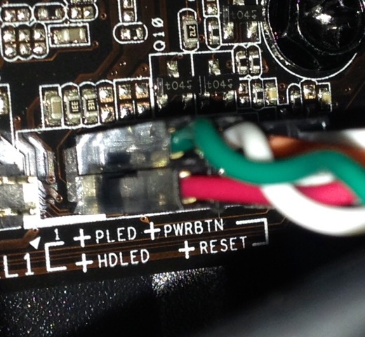

Folgende Komponente habe ich gekauft und selbst nach einigen Anleitungen im Web zusammengebaut:
- Intel i5 4440
- GTX 750 Ti (6Pin-Anschluss)
- 1TB Seagate HDD
- Cooltek Antiphon Airflow
- ASRock B85M-DGS (Anleitung: ftp://europe.asrock.com/manual/B85M-DGS.pdf)
- Corsair CX 430Watt
- 2 x 4GB RAM Crucial Ballistix
Problem:

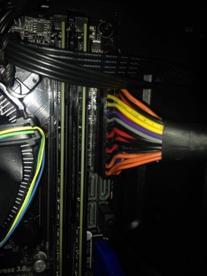

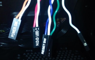

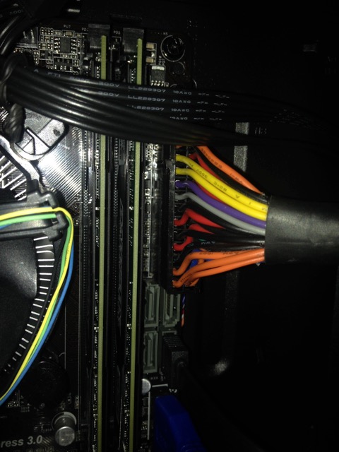

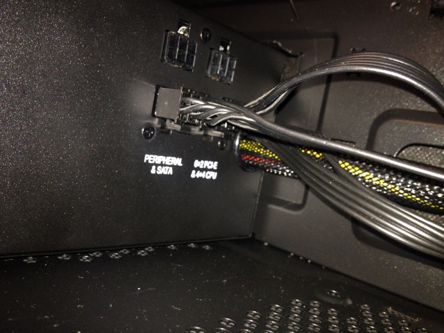

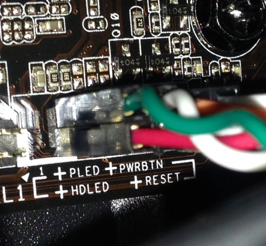

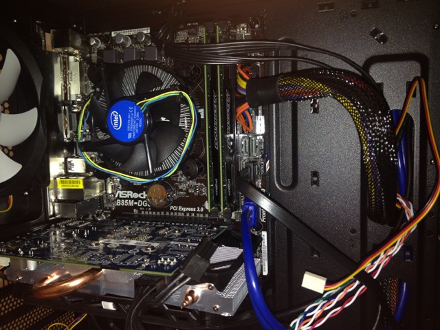

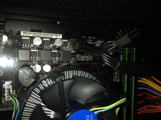

Nach gewissenhaftem Zusammenbau geht der PC nach Drucken des Power-Schalters nicht an. Es tut sich nichts, nichts gibt einen Laut von sich, nichts bewegt sich.
Herangehensweise:

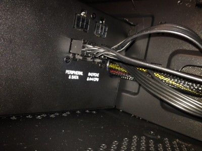

Mainbord ausgepackt und RAM installiert. Dann CPU installiert und darauf geachtet, es richtig rum einzulegen. Dann beigelegten Boxer-Kühler installiert und in 4-PIN eingesteckt. Dann das Mainbord-Blech für die Anschlussaussparungen eingelegt. Dann das Mainbord direkt auf das Gehäuse verschraubt. Dann die GPU installiert. Dann das Netzteil installiert und ATX-, CPU- und HDD-Kabel verlegt. Dann HDD mit SATA am Mainbord angeschlossen. Dann die Systempanel-Kabel an das Mainbord angeschlossen. (Beim Soundkabel gab es ein "HD-Audio" und ein "AC 97"-Kabel - habe das "HD-Audio"-Kabel angeschlossen. Beide gleichzeitig anschließen geht nicht).
Alle Kabel geprüft. Alles sitzt. Nirgends habe ich etwas mit Gewalt reingesteckt. Jetzt Kabel in das Netzteil, diesen anmachen und Power-Knopf gedrückt.... und nichts passiert.

Hast Du die Abstandshalter zwischen Mainboard und Gehäuse installiert? Sonst gibt's einen Kurzschluss und der Rechner verweigert den Betrieb (gut so!), evlt. kann das Mainboard auch soweit durchbiegen, bspw. durch die rückseitige Platte vom CPU-Sockel, dass Kontaktstellen brechen.
Ansonsten, teste nochmal alle Stromstecker (P4-Stecker für die CPU-Stromspannung verwendet?), ob auch alles richtig eingerastet ist und auf die korrekte Arretierung vom "Power SW" -> Pin-1 Markierung beachten.
Blöde Frage: Hast Du den Netzschalter am Netzteil auf 'I' gesetzt?
Wenn das alles nicht hilft, alle Komponenten abklemmen, die nicht zwingend für einen Systemstark notwendig sind (Festplatten, Zusatzkarten, ...), vielleicht testweise auch einen der Arbeitsspeicherriegel entfernen (RAM-Module konform zur Kompatibilitätsliste des Mainboards?).

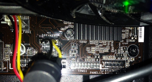

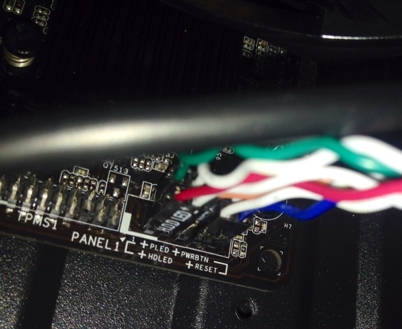

In der Bedienungsanleitung von deinem Mainboard ist die Belegung von den Anschlüssen des Frontpanels (LED, Power SW usw.) korrekt beschrieben.
Alternativ kannst du auch die Error & Try Methode dafür anwenden. Bei meinen ersten PCs war das auch immer der Fehler ^__^
Dabei natürlich immer drauf achten, dass du dich an einer unlakierten Stelle am Heizungsrohr o.Ä erdest, bevor du die
Hardware anfässt.
Solltest du dann wirklich alles überprüft haben und weder Lüfter noch irgendwas sich bewegt, scheint das Mainboard einen Hau weg zu haben.
Das Netzteil kann man natürlich auch nicht ausschließen.

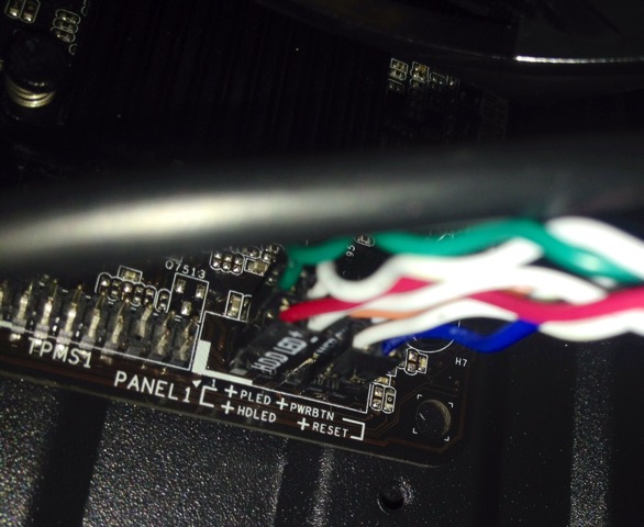

Update:
Abstandshalter angebracht. Dieses mal GPU nicht wieder angeschlossen. Beim Systempanel nur Power drangehabt.
Dann angeschaltet und es ging, wobei das Speaker eine Art Alarm-Ton von sich gab (Ein Piep Piep jede Sekunde). Gehäuse- und CPU-Lüfter gingen. Dann habe ich den PC ausgemacht, indem ich den Power-Knopf gedrückt hielt. Dann Strom aus, etwas umgesteckt (Zweite Fan angeschlossen) und wieder auf Power gedrückt...
Geht nicht mehr an. Woran könnte das denn jetzt schon wieder liegen?
Danke für Eure Ratschläge!

Wäre interessant zu wissen wie genau sich das Piep Piep angehört hat und wie oft es kam.
2x mal kurz 1x lang oder 3x kurz
Schon mal probiert den zweiten Lüfter einfach wieder abzuschließen?
Re: Selbstbau-PC startet nicht.
Die zweite Fan ist wieder abgeklemmt. Es ist wieder der Zustand vom ersten mal, als es ging. Leider geht es jetzt nicht mehr... ist mir ein Rätsel.
Das Piepen war sequentiell jede Sekunde.

Wie oft hat das denn insgesammt gepiept? 2x oder mehr oder hat es gar nicht mehr aufgehört?
Wenn es 2x war könnte es durchaus ein Arbeitsspeicher Fehler sein.
Kompatibel ist der RAM auf jeden Fall.
WENN es wirklich 2x gepiept hat, dann mach folgendes und bau einen RAM Riegel aus,
sodass nur im ersten Slot einer steckt. Dann starte den PC. Klappt das nicht, steck den RAM Riegel in den zweiten Slot und
starte ihn wieder. Geht auch das nicht nehm den anderen RAM Riegel und steck den in den ersten Slot. Starte den Rechner wieder und anschließend steckst du den RAM dan in den zweiten Slot.
