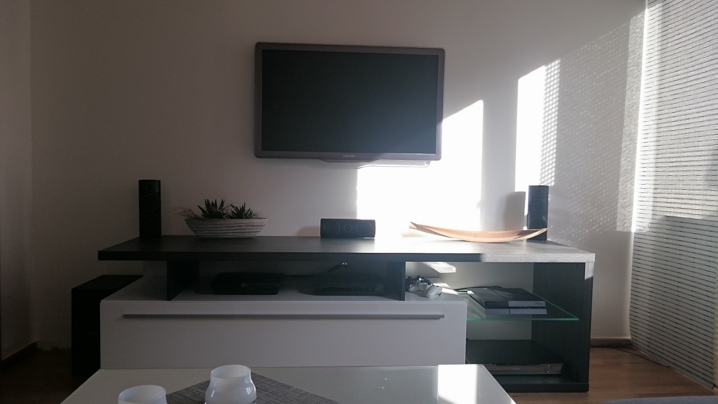

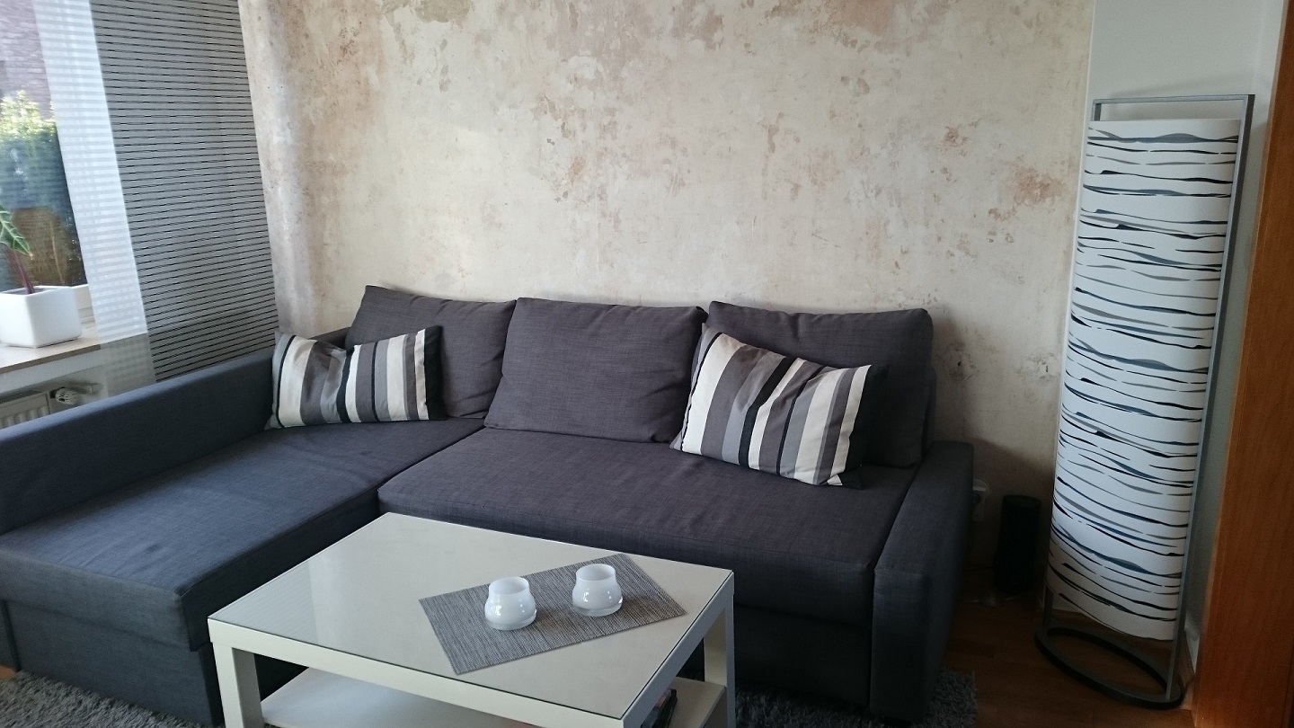

Anbei habe ich ein Bild meiner Front und der Rückwand angehängt, damit ihr einen Einblick bekommt.
Die Couch wird noch gut 30cm von der Wand abgerückt. An der Front stehen die Stative dann links und Rechts des TV-Boards...

ganz einfach: hochtöner auf ohrhöhe
das heißt hinsetzen und messen
dann halt schauen wie hoch das stativ sein müsste

Die frontboxen sollen Hochtöner auf Ohrhöhe haben. Die hintere boxen, bzw deine NL-24 würden mir empfohlen auf Ca. 1m20cm bis zu untere Kante zu platzieren. Sonst sind die zu nah. Ich habe die aber bisschen tiefer eingesetzt Ca. 1m10 bis zu untere Kante. Habe mich einfach vermessen. Kann aber nichts negatives feststellen.
In meiner Galerie gibt es Fotos von hinteren boxen.

Da meine Ohren im Sitzen bei etwa 95 cm sind und der Hochtöner der nuju40 auf 25cm Höhe des Lautsprechers ist, bräuchte ich also ein Stativ, welches 70cm hoch ist (90cm-25cm).
Da bietet sich dann ja das MS-67 an.
OK, die Nulines im Rear-Bereich sollten also auf etwa auf 1,2m Unterkante.
Jetzt habe ich das Problem, dass sämtliche Wandhalterungen bei mir nicht halten werden, da der Putz der Rückwand leider komplett bröckelig ist.
Wir haben hier beim Einzug eine wirklich furchtbare Tapete des Vormieters entfernt und sind dabei auf diese eher unschöne Überraschung gestoßen.
Nun haben wir die Rückwand allerdings belassen wie sie jetzt ist (also auch völlig ohne Tapete). Steinwand-Design ist ja grade in. Und was wirkt da besser als eine ECHTE Steinwand (ganz ohne Kleberiemchen) :D
Langer Rede kurzer Sinn: Aufgrund der Wandbeschaffenheit ist ein Anbringen von Wandhalterungen und damit auch ein Anbringen der Nuline24 auf 1,2m leider nicht möglich -.-
Gibt es Boxenstative anderer Herrsteller in entsprechenden Größen, die hierfür passen würden?
Oder sollte ich dann schlicht das höchste Nubert-Statib nehmen? Wobei dieses bei den nuline24 dann nur bei 97cm läge? :|

mach dich nicht verrückt. In dem Falle nimm die MS97 oder die BS100/103 für die nuline 24 und gut is.... :wink:
