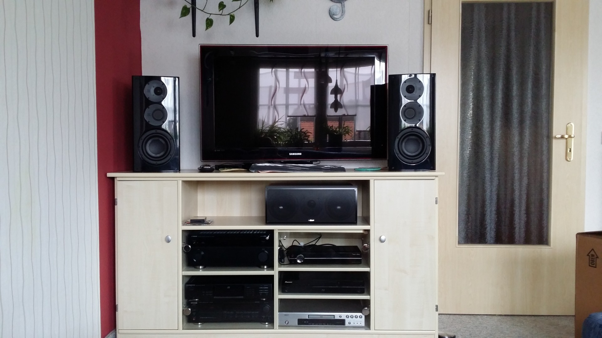

Hallo Leute,
Wie schon im anderen Thread erwähnt, sind die NuVeros nun eingetroffen.

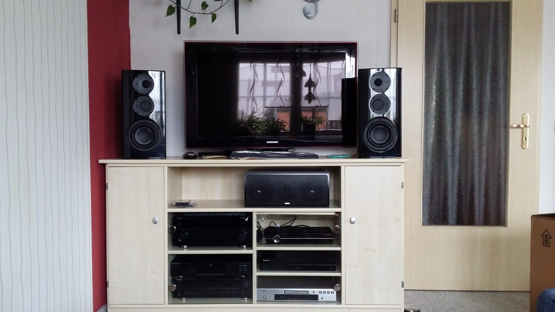

Hier das erste Bild.
Nun haben sich gleich 2 zu Wort gemeldet, wegen Aufstellung.
palefin hat geschrieben:
Bruno hat geschrieben:und wie willst Du die stellen? :roll:
einfach so hinstellen.... 8O :? :?: geht nicht.... 8)
Wollen dir ja jetzt nicht die üblichen "Tipps" geben... hahaha :D :eusa-whistle:
Ich bin mal gespannt, was an der oben genannten Aufstellung falsch bzw. besser wäre? :mrgreen:

...auf dem Bild wirken die 60er gar nicht so groß , irgendwie passen sie genau da hin - lediglich optisch betrachtet :D

mcBrandy hat geschrieben:Ich bin mal gespannt, was an der oben genannten Aufstellung falsch bzw. besser wäre? :mrgreen:
Höreindrücke hab ich noch nicht wirklich welche, weil mein Yamaha RX-V 3067 noch mit der Einstellung von den NuWaves gelaufen ist. Allerdings war da schon zu merken, dass die Nuveros einiges mehr an Tiefgang haben.
Was auf jeden Fall schon ausgetestet wurde, war der Pure-Direct Modus. Dieser fällt, wie auch bei meinen NuVero 10 Test etwas ernüchternd aus! Ich würde sagen Yamaha (Pure Direct) und NuVero geht in meinen Augen nicht. Es fehlt an Fülle. Es wirkt irgendwie steril. Schalterstellungen waren auf Neutral.
Weitere Hörsessions werden folgen.
Christian
Hallo Christian,
ich würde zunächst eine neue Einmessung empfehlen, die alten Werte sind nicht zu gebrauchen.
Zur Positionierung:
Die neuen Veros haben noch ein größeres Rundstrahlverhalten gegenüber den alten Veros im Mittel-/Hochton. Durch die asymmetrische wand- bzw. ecknahe Aufstellung regst Du die Moden ungleichmäßig und sehr ungünstig an, dazu führen die Wände zu praktisch 100 % Reflexionen, was widerrum Kammfilter und entsprechende Artefakte bedeutet (überschärfte Sprach- und Instrumentenlaute, bspw. Sibilanten).
In Anbetracht solch offensichtlicher Defizite beim AVR nach klanglichen Schwächen zu suchen, ist schon sehr fantasievoll. :wink:
EDIT:
Aus der Perspektive wird's natürlich noch offensichtlicher als es schon ist. Du bist doch schon lange genug dabei, oder?

Nochmal einmessen ist auf jeden Fall geplant. Dazu brauch ich erstmal etwas Ruhe im Haus. Mir rennen grad zu viele Kinder rum. ;-)
@Dr. Bop
Ja, ist ein AVR. Aber zum Glück hab ich den letzten RX-V und nicht den ersten von der Avantage-Serie. Ich bin gespannt, was sich klanglich dann ändert.
Meine Frau findet die Boxen übrigens nicht zu groß. :mrgreen:
Christian

hm.... Jetzt mal ehrlich .... und "Butter bei die Fische"...
Willst du die guten 60er wirklich so stehen lassen? :? :?
Dr. Bop
Beiträge: 3649
Has thanked: 22 times
Been thanked: 71 times
Re: Von NuWave 3 auf NuVero 60
Beitrag von Dr. Bop »
palefin hat geschrieben:hm.... Jetzt mal ehrlich .... und "Butter bei die Fische"...
Die Frage stell ich mir auch die ganze Zeit schon. :wink:

...bin auch gerade etwas irritiert. :)
Ich hatte die ersten Bilder für eine Forum-Joke gehalten.
Irgendwie hätten es da auch andere Nubert-Regallautsprecher getan. Es liegt mir fern, Dich zu kritisieren, aber ist diese Aufstellung den finanziellen Aufwand wert?

Quatsch. Die werden so nicht stehen bleiben. Ich hab sie nur out of the Box dort hin gestellt. Mehr erstmal nicht.
Die linke Box wird noch ein paar Zentimeter nach rechts geschoben (und natürlich nach vorne gezogen), der TV auch nach rechts und die rechte Box kommt auf die andere Seite der Tür auf das CD Regal. Und danach wird eingemessen.

Wie jetzt einmessen? Ich würde die LS zunächst rein im Stereo Setup testen ohne EQ und SchnickSchnack. Zur Aufstellung etc. haben ja einige schon etwas gesagt. Selbst wenn du Kompromisse eingehen musst, würde ich zunächst eine bessere Aufstellung für die Zeit des Testens wählen.
