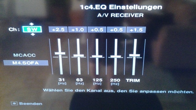

Hallo ZweckOr,
So wie ich das verstanden habe, haben die xxx4er und die x8er nun jeweils einen PEQ für beide Subs, wobei dieser natürlich immer noch sehr eingeschränkt ist.
Aber (und das habe ich so verstanden) das neue MCACC korrigiert nun die Subwoofer auch tiefer.
Um aber explizit auf deine Frage einzugehen, Ja, es geht, aber leider nur bei 31h!
Wie "breit" dieser Eingriff bei der jeweils verfügbaren Frequenz ist, weiß ich leider nicht.
Siehe Screenshot vom PEQ unten.
@Blackscholes
Bei Yamaha kann ich Dir nicht helfen.Die älteren Pioneers haben eben nur bis 63hz korrigiert.
Eine Linearisierung des Subwooferkanals sieht auch anders aus.
Nun kannst Du selbst bei 31hz eingreifen, was aber mMn immernoch zu eingeschränkt ist.
Das MCACC soll tiefer und breitbändiger eingreifen, wie genau ist mir aber unbekannt.
Mir ist bei einem Einmesssystem vorallem das Begutachten der Messergebnisse VOR der Korrektur wichtig.
Beim Pioneer kann ich beispielsweise sofort eine Nachhallmessung durchführen und die Ergebnisse deuten bzw sogar dann noch raumakustische Maßnahmen ergreifen und schauen ob und wie sich etwas ändert.
Das geht alles ganz bequem vom Laptop oder auch vom Tablet mit der AV Navigator Software von Pioneer.
Für einen Subwoofer hatte ich immer das Antimode 8033C, wobei man da auch einfach "fressen" muss und das finde ich garnicht gut.
Wenn Du auf das AM schaust, dann nimm das Dual Core oder eben das SMS1 oder eine Behringer.
Ich denke da hast Du wesentlich mehr Möglichkeiten als mit jedem der genannten Einmesssysteme.
