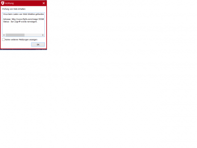

Ich möchte nur anmerken, dass diese Pop Up Fenster bei laden der Fotos, laut "G Data" Viren enthalten...

Marcel123 hat geschrieben:Ich möchte nur anmerken, dass diese Pop Up Fenster bei laden der Fotos, laut "G Data" Viren enthalten...
Öhm,
Habe ich keine Ahnung von.
Die Bilder habe ich per iPad auf abload hochgeladen und hier verlinkt.
