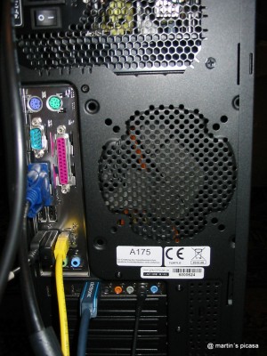

wie bekomme ich mit D-Sub ausgang am comp., das signal zum fernseher.
kabel 15zen polig ist ja vorhanden,jedoch hat meine neue "Glotze" nur einmal skart, sowie 4x HDMI.
Gibt es einen adpter/ umwandler ? ( AVR Yamaha 3020 sind ja noch dieverse HDMI frei)

1. Du brauchst ein Gerät mit "VGA In", so heißt die klassische analoge Video-Schnittstelle nämlich.
2. Das "darüber" ist eine neunpolige serielle Schnittstelle ("Com-Schnittstelle", "RS-232").
Scheint ja ein recht alter PC zu sein, find ich gut, dass Du den noch einsetzt und nicht dem Ich-brauch-immer-was-aktuelles-Wahn verfällst. Daumen hoch von meiner Seite! (Freu mich schon auf gegenteilige Kommentare anderer User.)
Such mal nach VGA-HDMI-Wandler, wird aber sicher nicht billig.

da der PC offenbar eine Grafikkarte "om board" hat, solltest du erst mal in Handbuch nachsehen, welchen Typ externer Grafikkarten du einsetzen kannst.... und auch mal im PC den Anschluss "ansehen"....
Danach wie von Thomas verlinkt schauen, was es da gibt/ wie teuer... Am besten dann direkt eine mit HDMI Ausgang.
Umschaltboxen sind auch i.a. nicht so "billig"....
googele ( ) mal nach
Vga to hdmi

Thomas, ob der TE das überhaupt will?
Was, wenn sein PC gar keine PCI-E-Steckplätze hat? Früher gab es halt PCI und die darauf basierenden schnelleren AGP-Steckplätze für die Grafikkarte.
Somit wäre er evtl. mit einem aktivem Adapter von VGA auf HDMI besser bedient.
Nachteil dieser Lösung: Aktiv bedeutet, dass der Adapter bestromt werden muss (entweder mit eigenem Netzteil oder über einen freien USB-Port).

die umschalter müsse ja ein analog zu einem digitalsignal wandeln, daher wird eine passive lösung (wie ein kabel mit einem ende hdmi, das andere vga) wohl nichts bringen

Wie Thomas bereits vorgeschlagen hatte, würde ich ebenfalls einfach eine Grafikkarte mit HDMI nachrüsten.
Wenn der Rechner im Wohnzimmer steht und für Hifi genutzt wird eine passiv gekühlte Grafikkarte ohne Lüfter nehmen.

Wenn Martin uns mal verraten würde, was für ein Mainboard er denn hat (welche Steckplätze darauf sind), könnten wir gezielter in eine Richtung beraten. So gerät die Beratung ziemlich zweigleisig.
