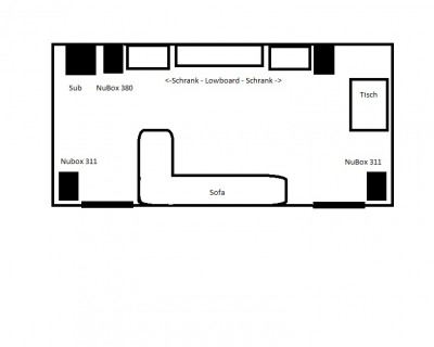

Ist die richtige Aufstellung im Wohnzimmer meiner neuen Wohnung.
Als Veranschaulichung habe ich mal eine kleine Skizze gemacht, wo man alles erkennen wie was aufgestellt ist derzeit.
Bild ist im Anhang.
Normalerweise müsste ich die Aufstellung einmal um 90° nach rechts drehen, dass also der Frontbereich auf der kurzen Seite des Raumes ist.
So könnte ich die Rear LS optimal mit Abstand zum Sofa hin aufstellen. Diese Aufstellung ist aber platztechnisch einfach nicht machbar.
Bild ist im Anhang.

Das Problem ist, dass Du die denkbar schlechteste Positionierung von Boxen und Hörposition gewählt hast!
Erst einmal grundlegene Aufstellungshinweise zu gemüte führen und dann entsprechende Möbel rücken.grandmaster-Pat hat geschrieben:Wie kann ich denn den Raum dahingehend optimieren, dass der Klang möglichst ausgewogen ist?

Ich hatte zwar, schon beim Einzug die Idee, den Frontbereich auf der rechten kurzen Seite des Raumes zu stellen. Allerdings ergab sich dann ein Problem. Und zwar ließ sich absolut keine vernünftige Couch finden die noch genug Platz gelassen hätte, um dran vorbei gehen zu können.
Genau das ist das Problem. Aufgrund der relativ geringen Platzverhältnisse ist es nicht möglich die Möbel anders zu stellen.Erst einmal grundlegene Aufstellungshinweise zu gemüte führen und dann entsprechende Möbel rücken.

die probleme mit den nachbarn werden acuh mit anderer aufstellung bleiben, vlt. kann man sie abschwächen
die Boxen würde ich weiter in den raum packen und den subwoofer nach kriechmethode aufstellen (der muss nicht zwangsläufig in der front bleiben)

Ist schwierig bis gar nicht zu realisieren, da sie dann einfach im Weg wären. Den Sub woanders hinzustellen würde ich auch gerne mal ausprobieren, allerdings habe ich auch da nur sehr begrenzte Möglichkeiten. Die einzige Ecke wo noch Platz wäre, ist hinten links.die Boxen würde ich weiter in den raum packen und den subwoofer nach kriechmethode aufstellen (der muss nicht zwangsläufig in der front bleiben)
Der Sub ist meistens eh aus, oder wenn nur wirklich sehr leise an, da es im Bassbereich sonst zu präsent wird.

unterm tisch neben dem sofa, da gibts schon varianten
ja ist halt sehr beengt
ecke ist das schlimmste was du machen kannst mit dem sub

Die einzige Möglichkeit die ich noch hätte wäre den Sub nicht links in der Ecke sondern auf der rechten Seite rechts neben der 380er zu stellen.
Das ist eigentlich die einzige Möglichkeit die ich so noch habe.
Gibt es denn, gerade im Surroundbetrieb, noch Möglichkeiten wie ich die RS anders hinstellen könnte?
