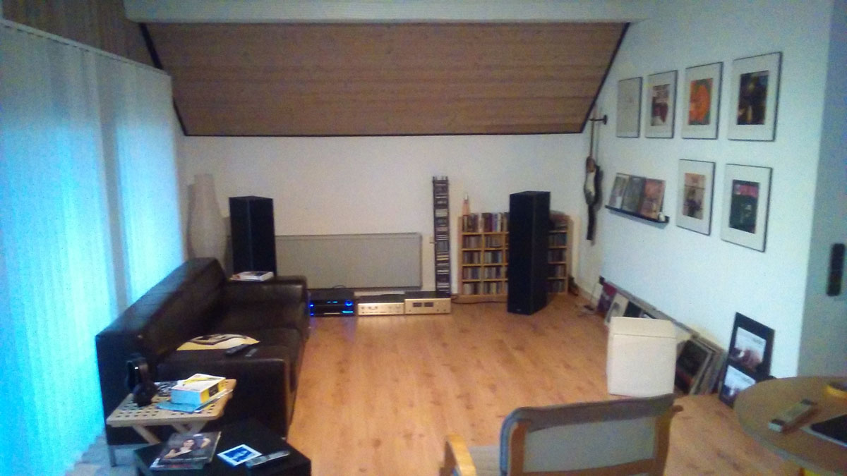

Im Studio oben (recht groß, nach unten hin offen) habe ich meine Stereoecke.
2 x nubox 683 an Accuphase E-203 als Vorstufe und Accuphase P-260 als Endstufe.
Zuspieler sind Plattenspieler, CD-Player (HD 970) und Apple Music über iPad an AppleTV gestreamt.
Soweit die Situation.
Ich bekomme dort keine Bühne hin. Der Sound klebt an den Boxen.
Wandabstand der 683: 80 cm von den Seiten, 100 cm von der Rückwand. Abstand der Boxen zueinander: 270 cm.
Habe dann das Setup geändert:
2 x nuVero 60 mit HK 970 als Verstärker. Das gleiche Dilemma.
Nur wenn ich die Boxen krass einwinkle, so dass sich die Linien weit vor dem Hörplatz kreuzen, dann gibt es eine Mitte und der Sound löst sich von den Boxen.
Was kann ich tun?
- Boden ist Laminat. (Eventuell einen Teppich vor die Boxen?)
- Wand links: Bodentiefe Fensterfront mit Lamellenvorhang und Ledercouch davor.
- Wand rechts: gemauerte Wand, tapeziert, Glasbilderrahmen.
Helfen Absorber oder Diffusoren? Bekomme ich zuviel indirekten Schall von den Wänden? (Bei normaler Einwinklung kekomme ich eine Ahnung von Stereomitte, wenn ich fast vor der linken Box sitze.)
Tipps und Anregungen sind sehr willkommen.
Hier noch ein (Handy-)Bild von der Aufstellung. (Rechts geht der Raum 6 m weiter und nach unten ist er komplett offen.)
