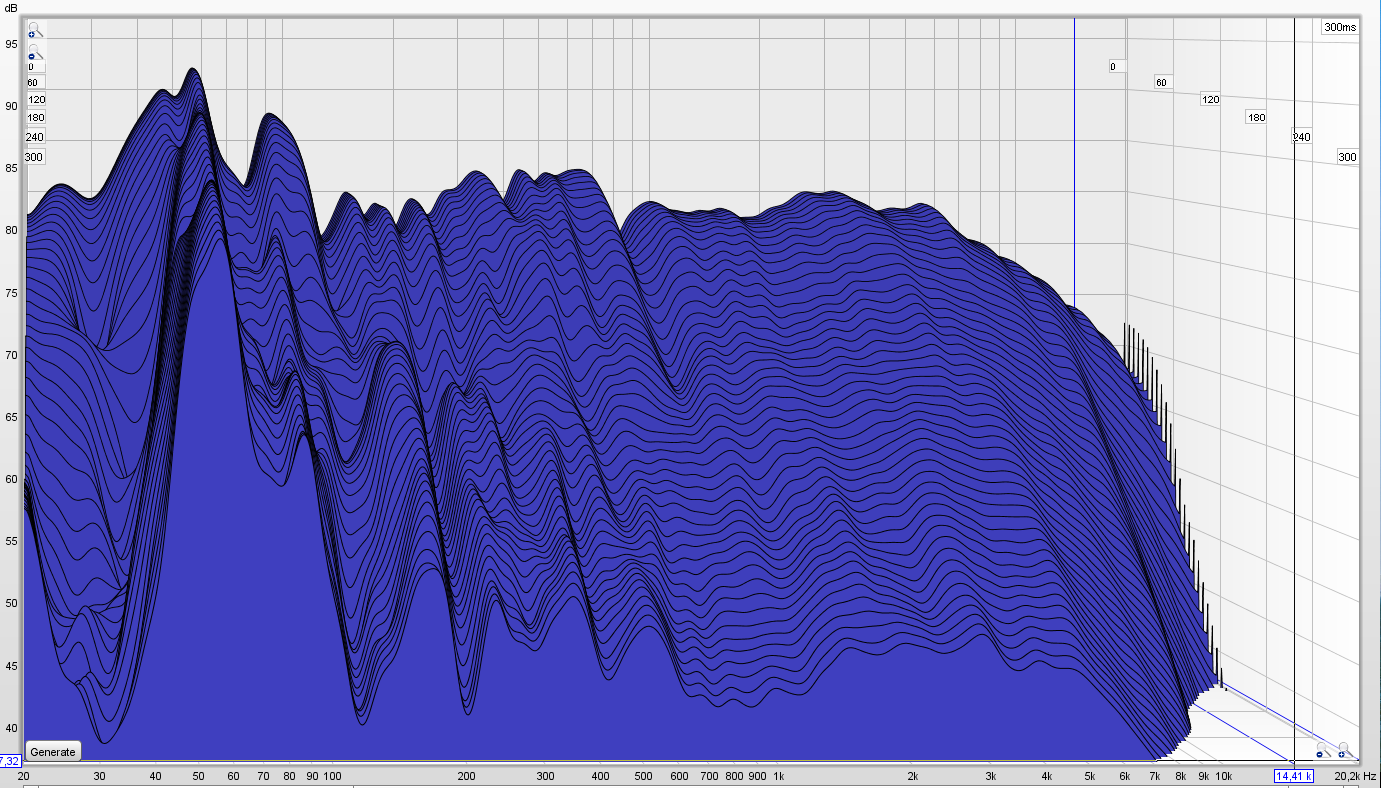

Unten ist ein Waterfall-Diagramm (smoothing 1/6), dass ich mit REW und einem einfachen Einmess-Mikrofon von einem Denon erstellt habe. Laut Diagramm wäre ab 7 kHz der Nachhall unter 0,3 s. Ich würde jetzt vermuten, dass ich mit 10 cm Platten, die ich für das reduzieren des Nachhalls im Bass bzw. im Grundtonbereich benötige, auch den Hochton mehr (evtl. über-)dämpfe, als mit 5 cm Platten. Korrekt? Oder ist für den Frequenzbereich das einfache Mikrofon nicht mehr aussagekräftig?

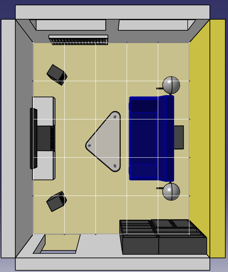

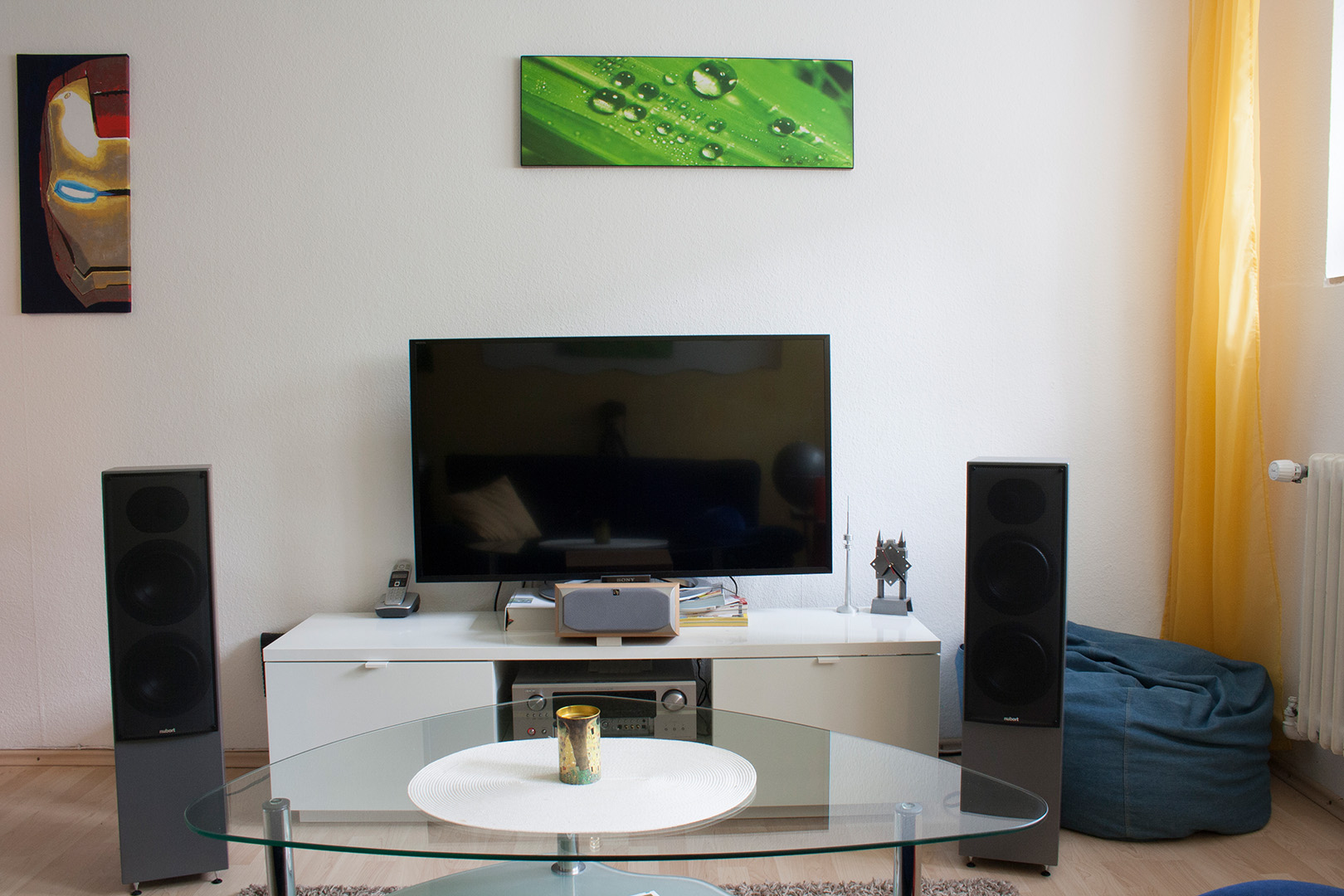

Die Bilder vom Zimmer sind nicht mehr ganz aktuell, die korrekten LS Positionen sind dem CAD-Bild zu entnehmen.

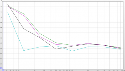

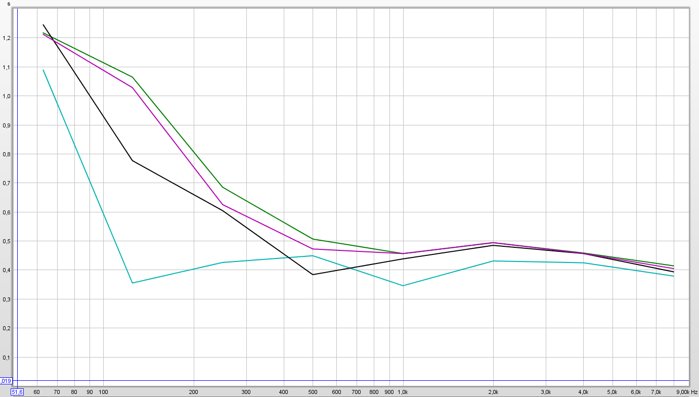

der 7khz abfall liegt vermutlich an deinem messmikro
kannst du mal die normale rt_60 messung als grafik anhängen?
wie viel basotect man braucht kann man mit diversen formeln nachrechen, stichwort: rt_60 sabine, dann die flächen berechnen und umstellen, sollte gehen
10 cm baso wirkt von 250hz-20khz (und höher)...5cm baso von 1000 Hz-20khz (und höher), daher verstehe ich deine frage bzgl. der dicke nciht

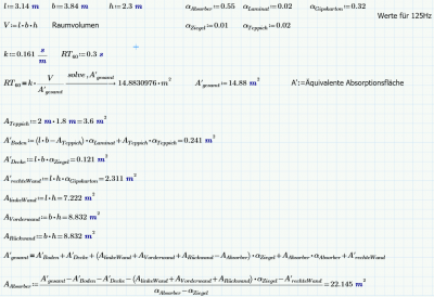

Ich habe jetzt mal die benötigte Fläche an Absorbern (10 cm Basotect mit 10 cm Wandabstand) berechnet, um bei 125 Hz eine RT60 von 0,3s zu bekommen. Wenn meine Rechnung stimmt, müsste ich sowohl Vorder- und Rückwand als auch die eine Seitenwand komplett mit Absorbern bestücken (22.14m²)... Kann das wirklich sein??
Um die 0,3s bei 4000 Hz zu erreichen, bräuchte ich immer noch 10,7m²..
Die Absorptionskoeffizienten habe ich von dieser Seite: http://www.akustikkunst.de/raumakustik/ ... lagen.html

die mengen an verwendetem basotect steigen schnell an, wenn man den wert weit drücken möchte
ich würde mit 1 khz rechnen
üblicherweise würde man einen materialmix aus raumhohen eckabsorber für tiefe töne nutzen und 10 cm platten für den rest
deine rechnungen sind so korrekt ausgeführt
