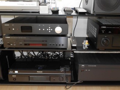

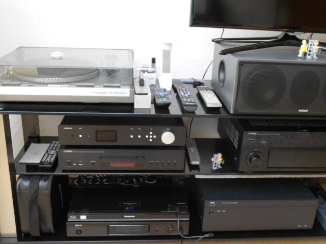

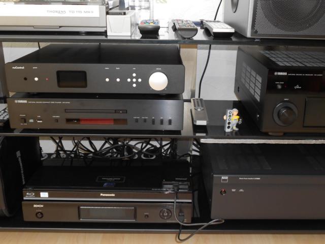

Anlage einen traumhaften "Job" macht Dieses hervorragende Gerät ist das Herzstück in meinem
Equipment. Ich nutze diesen Vorverstärker auch in Verbindung mit dem analog angeschlossenen Yammi AVR.
Die Variationsmöglichkeiten bezüglich der Klangeinstellungen sind schier grenzenlos
Was meinen Hörraum angeht ist die Optimierung mit den 284ern für mich das "nonplusultra". Meiner Meinung nach ist
jeder Euro für dieses Nuprodukt optimal angelegt. Sorry, nur meine bescheidene Meinung, aber nach etlichen Wochen intensiver
Nutzung gibt es für mich insbesondere was den Preis angeht nichts besseres
