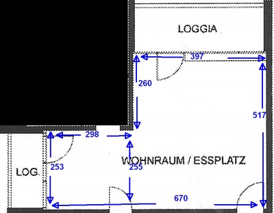

Leider bin ich mit dem Raumklang dieses Set's nicht wirklich zufrieden und auch die Positionierung der Rear-Lautsprecher an der hinteren Wand ist nicht gerade optimal.
Deswegen möchte ich dieses Set gern gegen die nuLine Serie austauchen.
Hierzu habe ich mir 2 Varianten überlegt die für mich in Frage kommen und hierzu hätte ich gern aufgrund meiner Raumsituation eure Meinungen und Tipps.

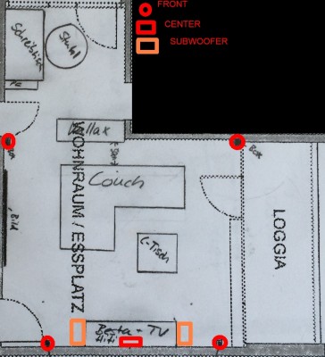

Diese Variante ist die von mir Favorisierte Variante, da ich diese von der Optik am besten finde und ich nun mehrfach gelesen habe das ich durch 3 identische Frontlautsprecher das beste "Klangbild" erreichen kann.
Die CS-44 würden hierbei in einem "IKEA Besta Schrank" liegen und hätten zu den Seitenwänden ca. 5cm abstand.
Fragen:
1. Ist die Aufstellung der CS-44 im Schrank problematisch?
2. Stimmt die Aussage bezüglich 3 identische Lautsprecher auch bei sogenannten "Center-Speakern"?
3. Sind die Boxen in dieser Variante zu dicht bei einander?
4. Könnte es Probleme mit 3 CS-44 geben aufgrund der Raumform?
5. Da die CS-44 in einem Schrank liegen, wäre es nicht möglich diese zum "Hörplatz" zu drehen bzw. die Frontlautsprecher in einem "Halbkreis" aufzustellen, ist dieses auch bei 3 Center Lautsprechern problematisch?

Aufgrund der Tatsache das wir wirklich wenig Musik hören habe ich mich auch hier gegen eine "Standbox" entschieden, außerdem erhoffe ich mir bei einem "Regallautsprecher" wenig Probleme durch die nahe Seitenwand.
Fragen:
1. Ist der max. Seitenwand Abstand von max. 15cm für die nuLine 34 Problematisch?
2. Könnte es Probleme mit diesem Set aufgrund der Raumform geben?

Diese Variante ist sozusagen eine Erweiterung der Varinate 1 um zwei AW600.
Durch die Postionierung der CS-44 im Schrank würde sich nämlich wieder Platz ergeben um den Subwoofer nicht mehr neben der Couch positionieren zu müssen.
Sondern ein bzw. am liebsten zwei Subwoofer bei den Frontlautsprechern zu positionieren.
Fragen:
1. Ist der max. Seitenwand Abstand von max. 10cm für die AW600 Problematisch?
