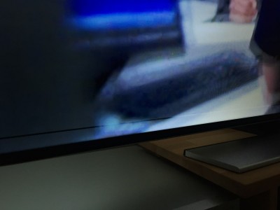

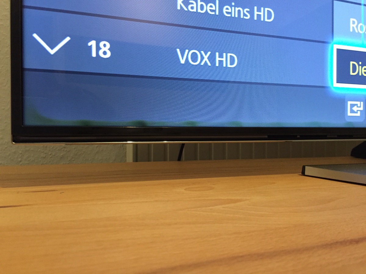

Hier zeige ich euch mal ein Foto meines Samsung 55" 4K Fernsehers, anderthalb Jahre alt
Mir sind dunkle Flecken aufgefallen am linken unteren Bildschirmrand, nicht sichtbar bei schwarzem oder weißen Bild. Im Menü auf grau/blau ist es am besten zu sehen als grün brauner Streifen. Könnte das Temperatureinwirkung von der Hintergrundbeleuchtung sein (die wird schon etwas warm) oder ein Schaden im Panel oder Reflektor ? Ich habe sowas noch nie gesehen. Es ist mir heute erst aufgefallen und das ärgert mich :(

Hi, da die Punkte bis rechts rüber gehen würde ich sagen es ist die Led Beleuchtung. Versuch mal die Rückwand etwas zu lockern, also schrauben etwas lösen.

Ja ich habe die Rechnung hier und fahre die Tage zum Mediamarkt wo ich den gekauft habe. Es ist anscheinend nicht so das übliche wie durch Verspannungen im Panel, denn Clouding kenne ich von anderen Geräten. Das hier sieht irgendwie "vergilbt" aus. Nur komischerweise ist es ja bei weißer Darstellung vollständig weiß und bei schwarzer Anzeige auch sauber schwarz.

Sieht tatsächlich ganz danach aus, das das Gehäuse durch die Schrauben leicht verspannt ist. Sieht man schön an dem gleichen Abstand. So ähnlich werden wohl auch die Schrauben an der Rückwand zu finden sein.
Die Schrauben zu lösen, so wie der TV jetzt steht ohne ihn zu bewegen, könnte wirklich helfen.

die "Punkte" gehen nur etwa bis zur Mitte des Bildschirms, also dort wo der Standfuß ist. Rechts und an den Seiten und oben ist alles in Ordnung. Die Flecken sind durch einen immer schwächer werdenden Streifen verbunden. Das sieht fast aus wie veschimmelt oder vergilbt.

Es liegt bestimmt nicht an den Schrauben. Auf der Rückseite sind unten nur 4 Gehäuseschrauben und die sind nicht da wo die Bildfehler sind. Verspannungen im Panel durch zu feste Schrauben erzeugen auch andere Bildfehler, besonders gut zu erkennen bei schwarzem Bild an hellen Stellen und umgekehrt. Das hier ist ein ganz anderes Schadensbild. Die Flecken sind grün-braun und es sieht aus wie eingetrübtes Verbundglas oder eine Verfärbung einer Beschichtung durch Wärmeeinwirkung der Hintergrundbeleuchtung oder irgendeine Ablösung eine Folie, was weiß ich. Ich habe das ja extra hier gepostet falls jemand sowas schonmal gesehen hat.

nach dem der Techniker den Fehler dokumentiert hatte wurde ein neues Display bestellt, was ja schon fast der ganze Fernseher ist. Diese Art Bildfehler sind ihm nicht bekannt und wohl bisher auch noch nicht vorgekommen. Anderthalb Wochen später wurde jetzt vom Service bei mir im Wohnzimmer das neue Display eingebaut. Gerät eingeschaltet: das neue Panel hat einen noch schlimmeren Bildfehler. :roll:
Also zog er wieder los und bestellte noch ein neues, wieder warten und einen noch hässlicheren Fehler jeden Tag angucken.
