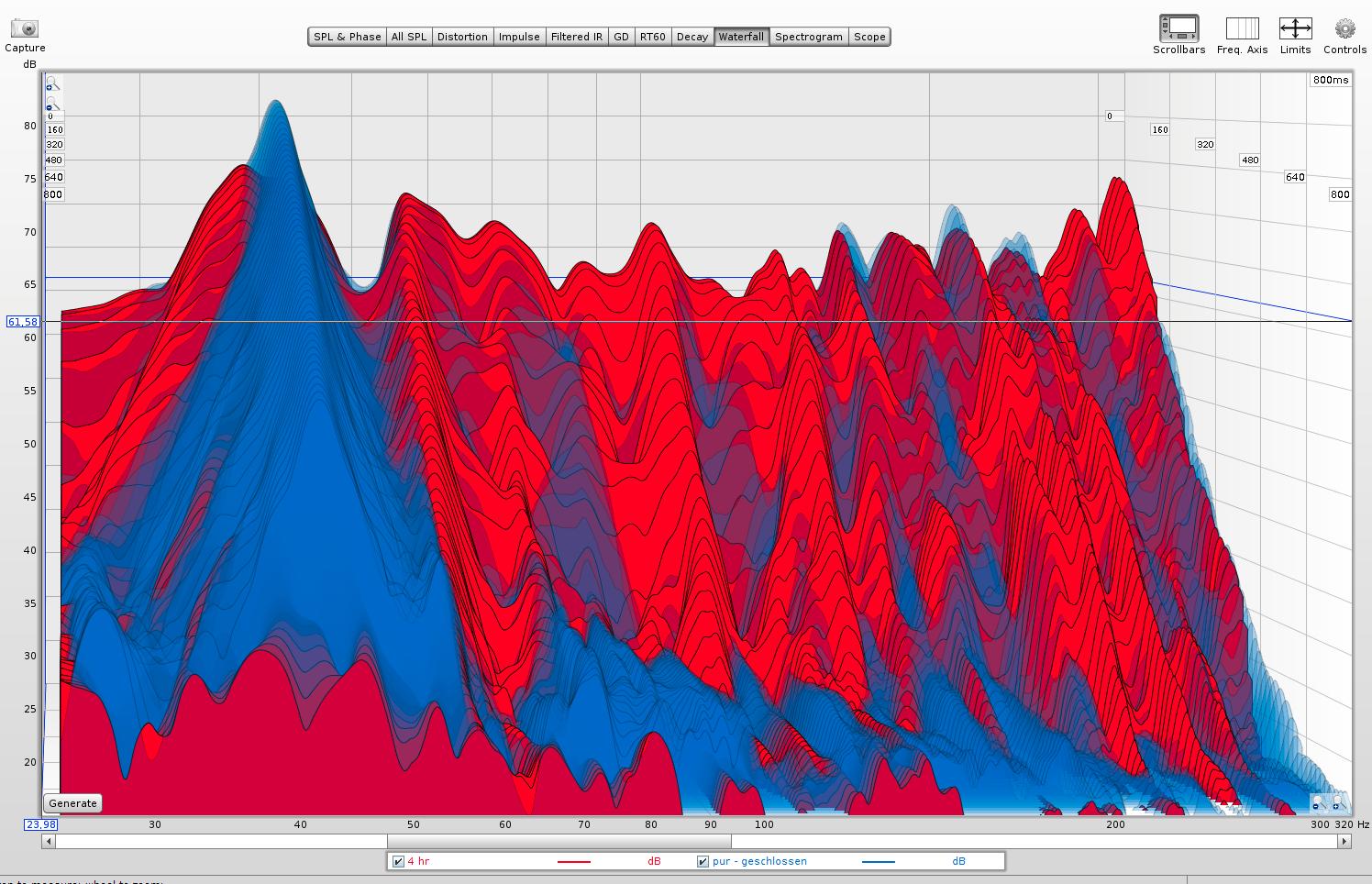

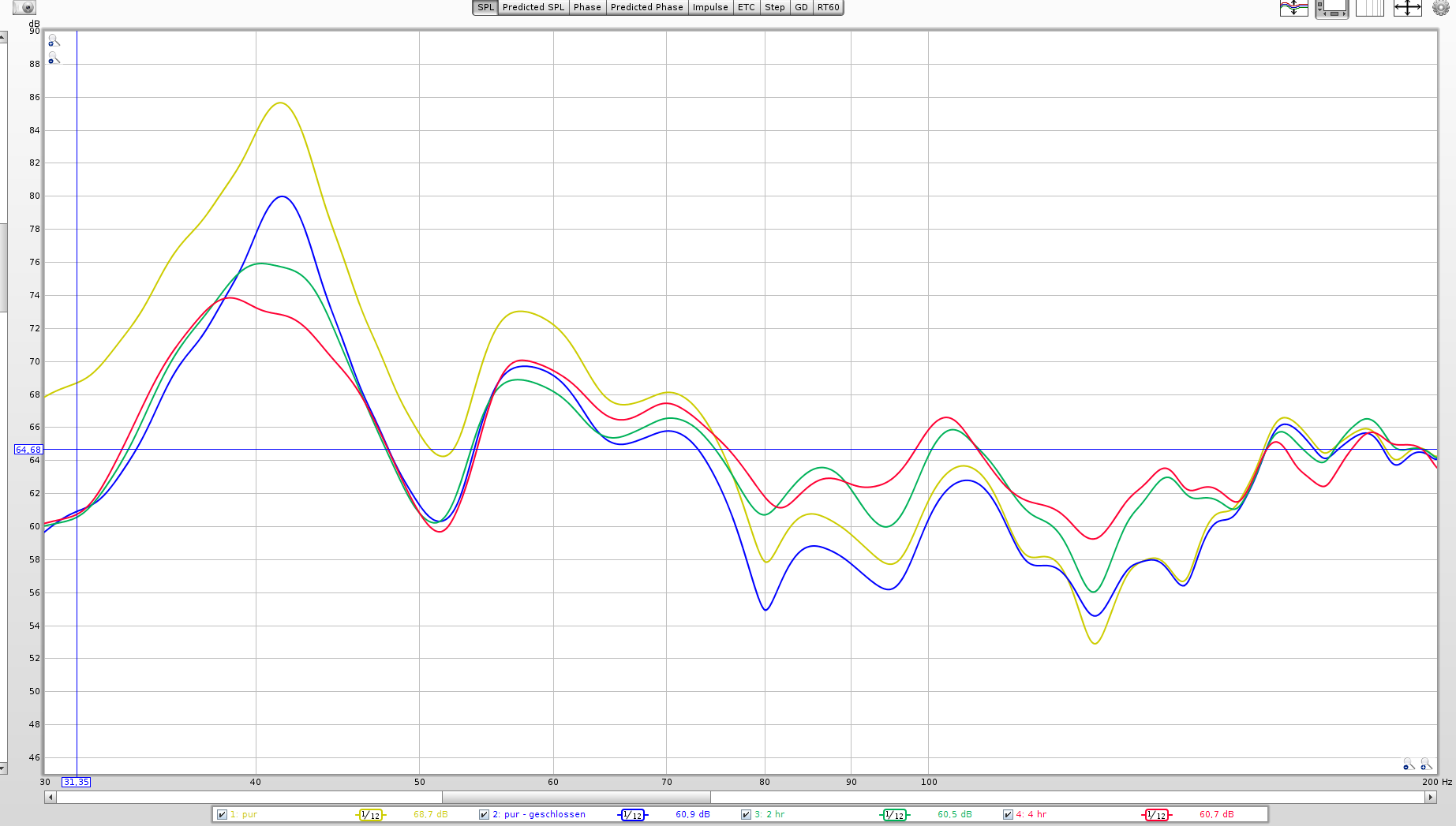

Re: AW-331 zu NuBox 481 zur Verbesserung der Raumakustik
ein kleines Update, ich habe bisher 4 Helmholtzresonatoren gebaut, je ca. 100l -> 400l insgesamt.
Zusätzlich habe ich die Bassreflexöffnungen noch verschlossen, da der RoomGain der Bereich um 40Hz mehr als genug verstärkt wird.
Die Ergebnisse haben mich positiv überrascht .
Anbei die gemessenen Ergebnisse, smoothing 1/12. Verglichen wird Offenes Gehäuse, geschlossen und jeweils 2 Resonatoren und 4 Resonatoren.
Vielleicht werde ich noch einen weiteren Bauen um das ganze bei 38 Hz noch weiter zu dämpfen.
Auch der Nachhall hat sich deutlich reduziert, in diesem Bereich
