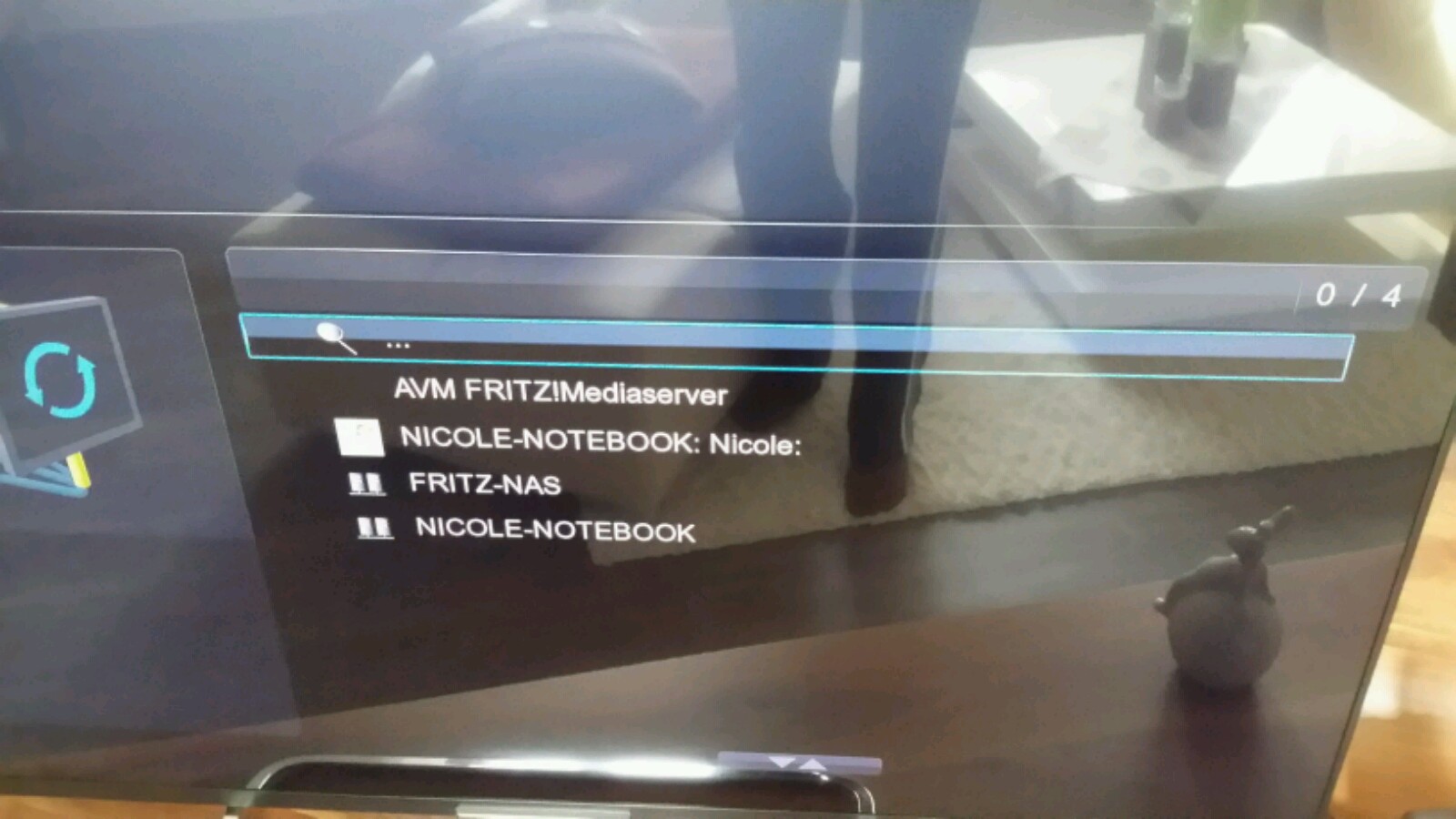

Re: Cambridge Audio CXU verbindet sich nicht mit FritzNAS
Hier ist mal ein Bild vom Menü.
Hab es vor längerer Zeit auch mal mit der Fritz-NAS versucht, bin gescheitert und habe mir ein richtiges NAS zugelegt.
Habe später gelesen dass es bei Fritz Einschränkungen gibt und manches einfach nicht geht
