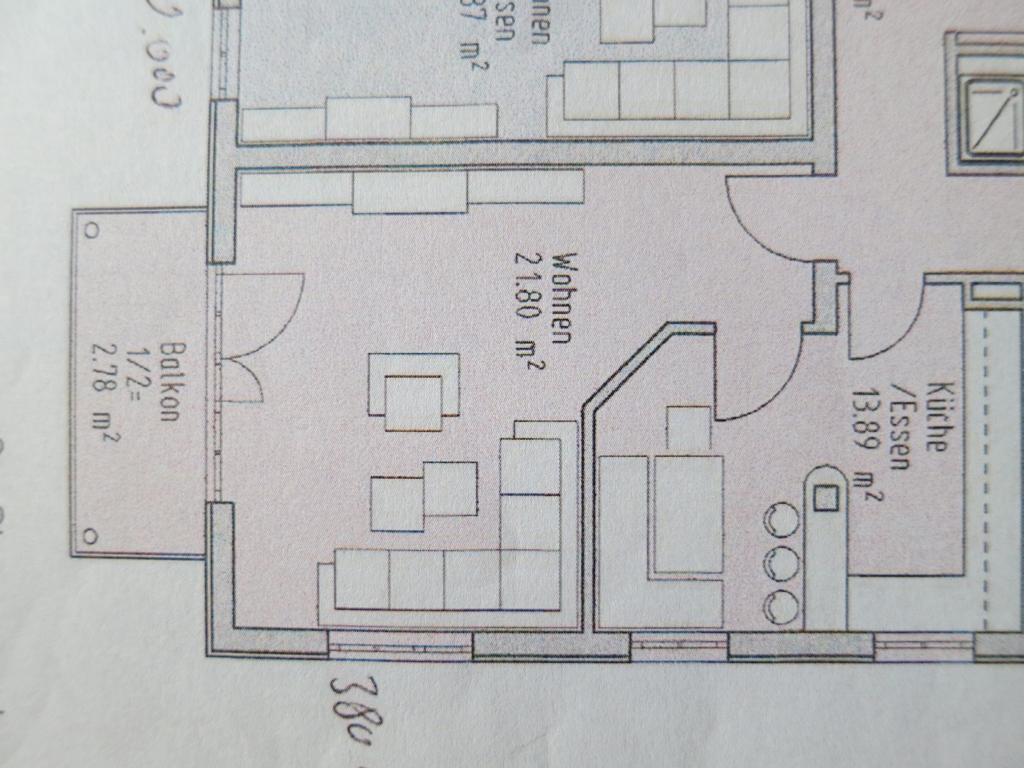

War alles verschlossen bei den Messungen. Habe auch noch das Problem das der Bass in den Flur verstärk wandert. Am besten hört mann ihn in der Dusche.Mysterion hat geschrieben:Hat Du mal eine Skizze von Raum?denisdee hat geschrieben:Was ist eingentlich mit diesem Antimode oder miniDSP ? Bringt sowas vileicht etwas?
Das Nachschwingen ist so eine Sache. Wenn Du ein Erdbeben gehört hast, das langsam abklang, soll das so sein. Hörst Du dagegen einen Impuls, soll der nicht nachschwingen.
War der Raum bei dem Test komplett verschlossen (Türen, Fenster, usw.)?
Der AW-12 regt den Raum in jedem Fall gutmütiger an (Decke-Boden), als der Canton. Wenn allerdings die Längs- und Quermodenanregung nicht passt, klingt's stellenweise zu fett oder zu dünn.
Ich weiß das der 12er momentan da bisschen eingequetscht ist (neues Lowboard bekommen), aber wie geschrieben ist er schon durch das ganze Wohnzimmer gewandert und keine Veränderung.
Hier ist mal ein Plan vom Wohnzimmer. Die Möbel stehen nicht ganz so (siehe mein Album). Fotos von der Front habe ich auch Hochgeladen.
