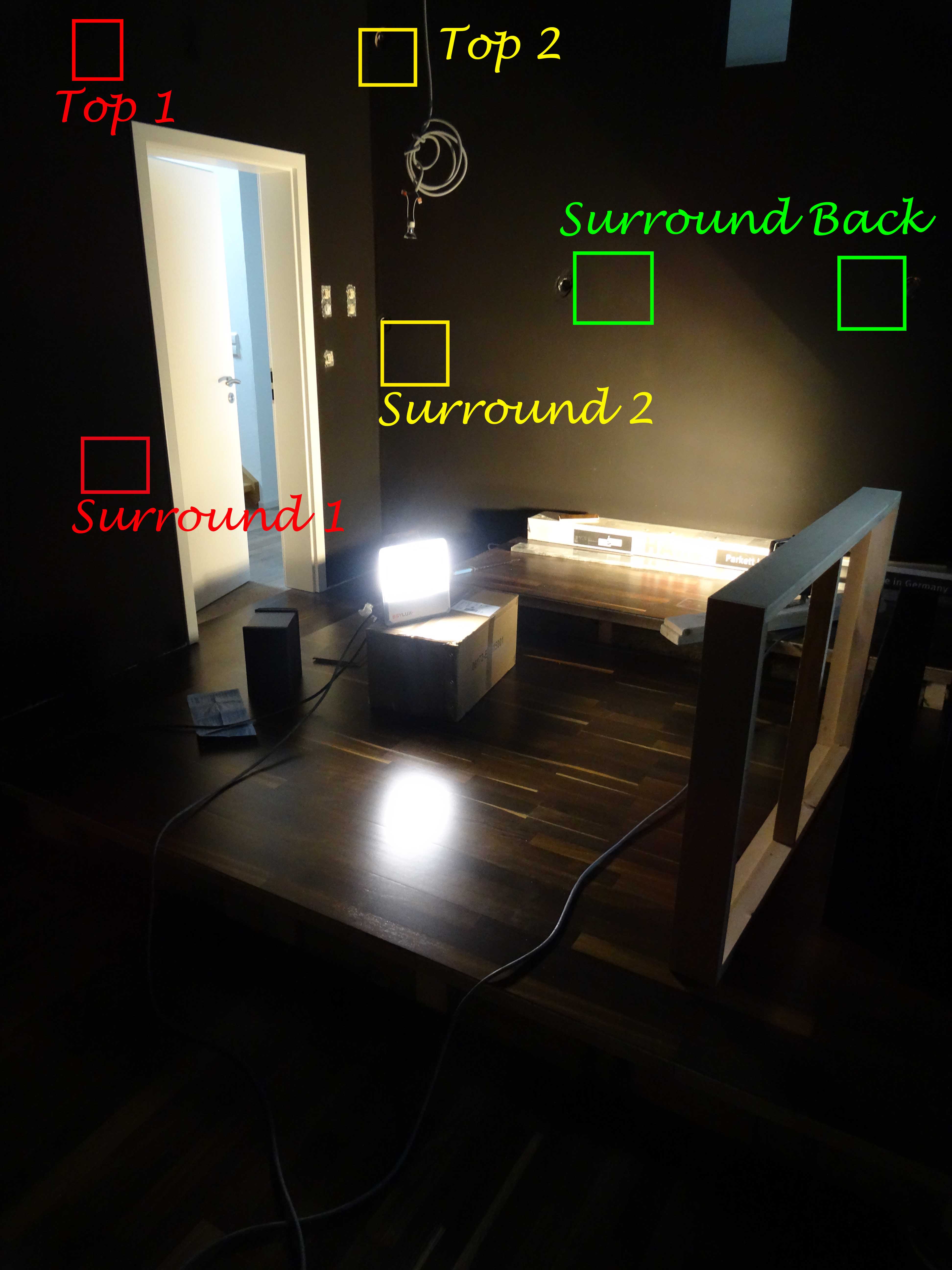

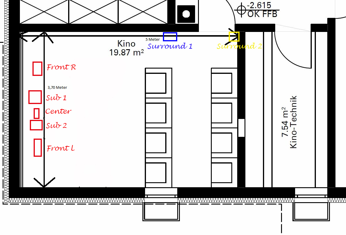

Hallo Leute,
ich bin jetzt gerade soweit fertig mit meiner Einrichtung fürs Kino und da ist mir eingefallen das die Anordnung der LS wohl nicht so richtig ist....
Ich möchte ein AURO und DTS:X Setup fahren. Untenrum habe ich eine 7.1 Konstellation und oben eben die restlichen 4 LS
Ich habe mal ein Bild gemacht von meiner Konfiguration. Nun ist allerdings meine Frage welche die Optimale Version ist.
Ich habe das Bild mit Farben gekennzeichnet und wüsste gerne welche die beste Konfi wäre....
Die Surround Backs werden so bleiben. Aber bei den Surrounds weiß ich eben nicht ob Konfi 1 oder 2....
Müssen denn die Top Lautsprecher direkt über den Surrounds hängen. Oder geht Surround 1 und Top 2?
Mein Sitzplatz auf dem Bild ist der wo das ganze Gerümpel liegt (Podest vorne mit dem Absorber und LS)
Hier mal die 2 Bilder (sorry, nicht so professionell Bin kein Bildbearbeitungscrack ;))
Die Denkbar ungünstigste Variante ist die Variante 1, da ich dann leider kein Platz mehr habe beim Durchgang :( Dort sind dann nämlich die RS5 verbaut, welche dann doch ein "paar" Zentimeter meines Durchgangs klauen :(
Wobei ich vielleicht die WS*** verbauen könnte für dorthin.... das sollte dann doch auch gehen, oder? Und die sind doch schmaler als die RS5
