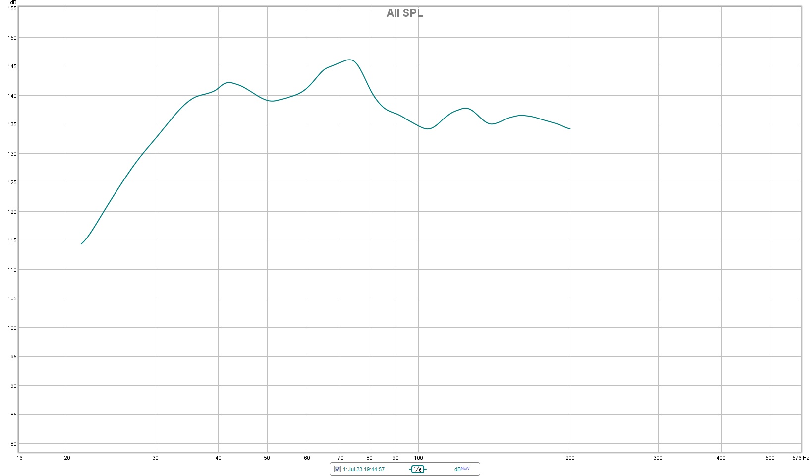

Die erste Messung zeigt ein Paar nuPro A-500 ohne Korrektur am Hörplatz. Die Aufstellung wurde willkürlich und ausschließlich unter dem Aspekt der Wohnraumverträglichkeit gewählt.
Das Klangbild ist logischerweise wummerig, blechern und undifferenziert. Die ATM-Funktionalität kann diese Kurve nicht glätten, sondern nur linear verschieben, die beiden besonders problematischen Überhöhungen bei 42 und 65 Hz bleiben bestehen und werden jeweils in gleichem Verhältnis abgesenkt oder angehoben.

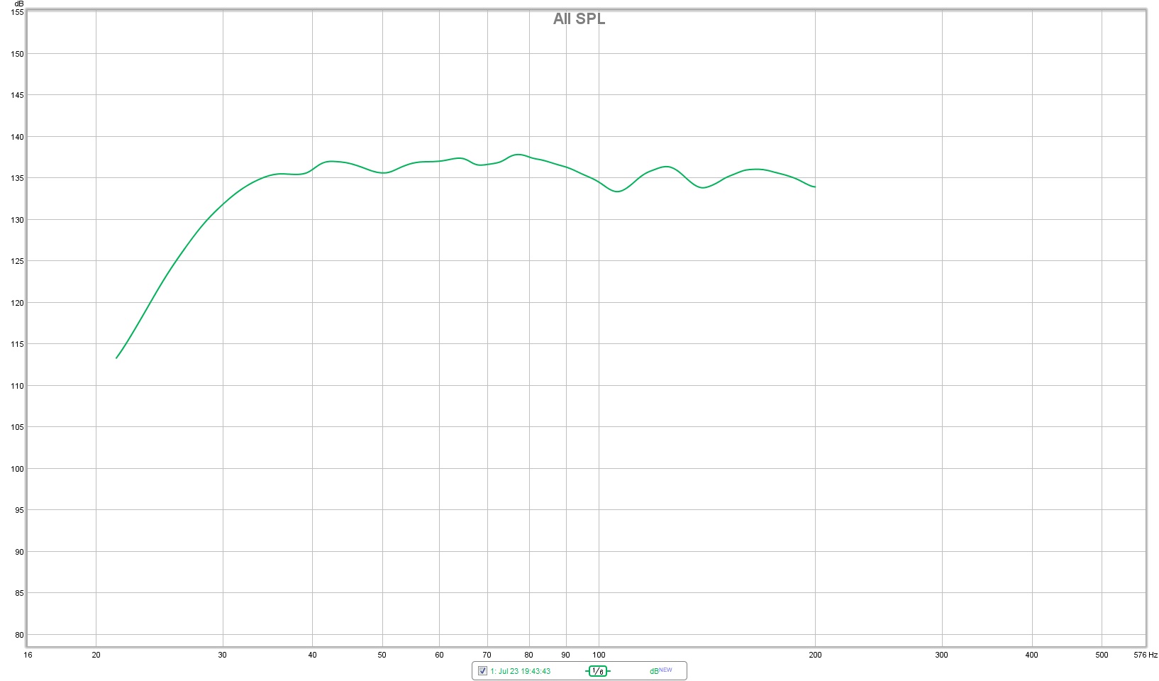

Die zweite Messung zeigt ein Paar nuPro A-500 unter identischen Bedingungen, die mit einem konventionellen Audyssey-Mikro vermeintlich linearisiert wurde. Das tatsächliche Ergebnis ist nachfolgend zu sehen:
