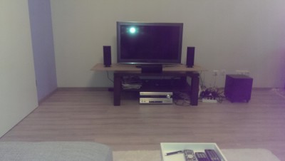

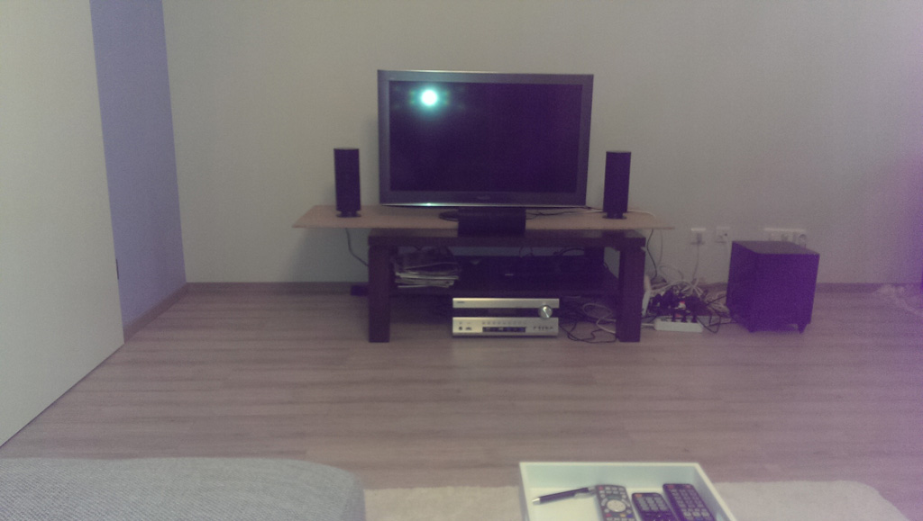

Hey.
Mein favorisiertes Set war bisher 2 x NL 284, 1 x CS-174 und 2 x NL 24 + AW600.
Als Alternative kommt jetzt 2 x NV 60, 1 x NV 70 und 2 x NV 30 + AW600 hinzu.
Auch wenn überwiegend Filmbetrieb, fallen 5 x NV 50 raus, da wir vorne keine Wandlautsprecher haben wollen und auf Ständer find ich die, naja.

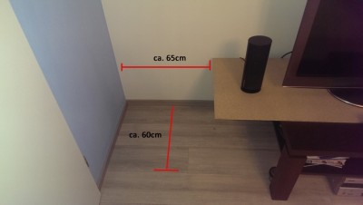

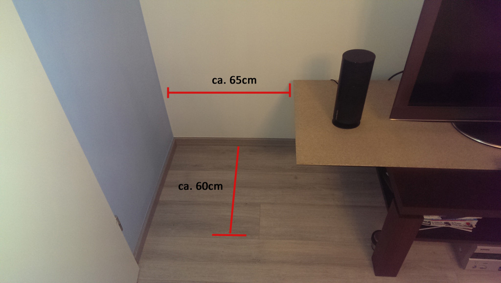

Meine Hauptsorge liegt aktuell bei der linken Eckaufstellung.
Die Boxen kann ich bis ca. 60cm Vorderkante vorziehen, mehr geht nicht sonst kommt die Tür dagegen.
  • Der Platz dort ist relativ gering und ich frage mich, welche der beiden Boxen NL 284 oder NV 60 + Ständer dort unkritischer sein würde.
    Oder geben die beiden sich da nicht viel?
  • Kann ich bei einem Test schon akustische Maßnahmen treffen, um einen besseren Testeindruck zu erhalten?
Schon einmal danke für eure Antworten.
PS.
Ich möchte ungern 2 Sets bestellen, das würde ich nur machen, wenn ich mit dem einen total unzufrieden bin.
Der Aufwand ist ja nicht ganz ohne.
PSS.
Der Schwenk zur NV Serie liegt wohl daran, dass der Klang häufig als besser (auch wenn es subjektiv ist) beschrieben wird.
Vor allem die NV 70 soll ja ein klasse Center sein.

Hi.
3 x 60 scheidet aus, da ich die 60er nie quer legen würde. Sieht einfach katastrophal aus.
Hochkant-Center ist optisch aber genau so schlimm.
5 x NV30 wäre nicht so gut. Zum einen müsste ich die NV30 ja auch als Center quer legen (grausam) und zum anderen sind die Boxen optisch zu klein.
Ich bin schon begeistert das meine Frau lieber große Boxen vorne stehen haben möchte als irgendwas kleines, verstecktes. Es soll halt nach was aussehen.
Das Stativ von MGM (den Ständer wollte ich nicht schreiben, wie liest sich das denn, hehe) finde ich genial.
Leider kann ich so etwas handwerklich nicht. Ich kann ihn ja mal fragen, vielleicht rückt er Baudetails raus und ich versuche es oder lasse es mir bauen.
Nur jemanden zu finden wird wieder eine Herausforderung, in Zeiten der Hochkonjunktur will keiner so "kleine" Aufträge annehmen. Selbst unser TV-Lowboard ist ein Akt.
Fraglich ist, ob die NV 70 denn keine Probleme in der Ecke macht und auch ihr Potential entfalten kann. Natürlich nur im Rahmen meiner Aufstellungsmöglichkeiten.
Wenn es durch die Aufstellung so ist, dass ich z. B. auch gleich zur NL24 greifen könnte und es dadurch nicht anders klingt, wäre das natürlich ärgerlich.
Zusatzfrage:
Wenn ich testweise mal 3 x NV 70 bestelle (bisher ohne NV30 als rear) + AW 600, reicht da mein alter Onkyo TX-SR608 aus?

5x NV 50 + 2 Subs hatte ich auch schon überlegt, aber and die vordere Wand möchte ich sie nicht hängen. Gefällt uns einfach nicht.
Auf Stativen machen die 50er leider auch nichts her.
Vorne soll halt auch was für die Optik hin.
Ist die Ecke wirklich so schlimm, dass da nichts ordentliches hin passt? Auch nicht mit weiterer Raumoptimierung?
Nachtrag
Mit ordentlich meine ich natürlich nicht den Klang, denke der wird bei den 50ern auch phantastisch sein. Sondern die Kombi aus Klang und Optik
caine2011
Beiträge: 11954
Wohnort: Leipzig
Re: Eckaufstellung NuVero 60 vs. NuLine 284
Beitrag von caine2011 »
ja die ecke ist schlimm, aber:
mit raumoptimierung geht alles, die frage ist nur, ob du den aufwand dazu betreiben willst/noch mehr geld ausgeben möchtest
nur ist es prinzipiell immer von vorteil im vorfeld eine bestmögliche aufstellung zu wählen um dann im nachhinein eben nicht so viel eingreifen zu müssen
wennd as aber nicht geht, dann muss man sich eben arrangieren, der aufwand steigt eben stark an :wink:
Haihappen
Beiträge: 943
Has thanked: 8 times
Been thanked: 20 times
Beitrag von Haihappen »
Hm, ok.
Was würde denn (wahrscheinlich) passieren, wenn ich dort z. B. die NL 284, die NV 60 oder die NV 70 in die Ecke stelle?
Wäre so ein Problem so gravierend das man sagt, das gesamte Boxenset lohnt sich nicht?
Was müsste ich genau machen, um es zu optimieren?
Was wäre, wenn ich den Wandabstand zur linken Wand erhöhe, ändert das was?
Wenn ja, wie hoch müsste der sein?
Danke euch.
