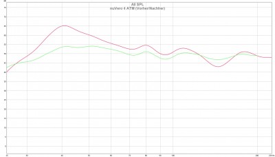

In erster Linie profitiert die Basswiedergabe von einer Korrektur via PEQ-DSP. Die Wirksamkeit einer solchen Entzerrung habe ich hier dokumentiert: Beitrag im nuForum
Notwendiger "Platzaufwand": Ein Gerät von der Größe einer Handfläche. :mrgreen:
Ein weiteres Beispiel nachfolgend:
