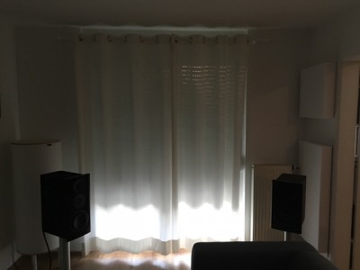

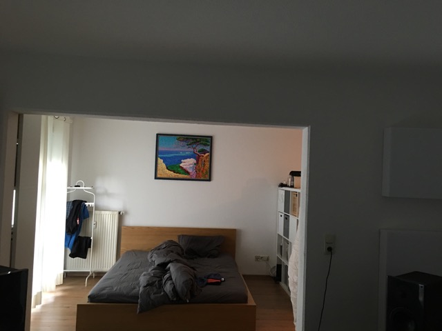

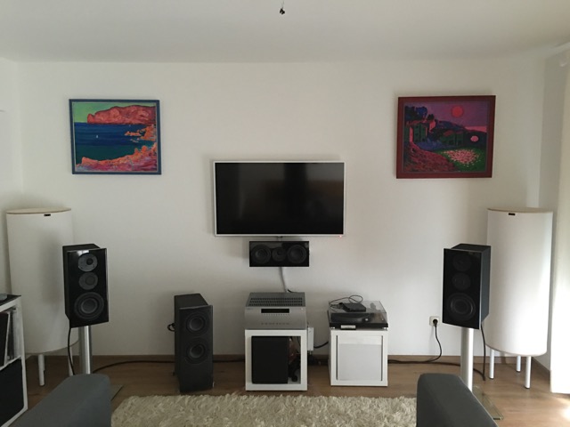

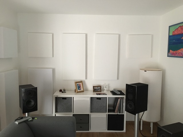

Mein Hörraum ist bereits mit einigen Absorbern ausgestattet (siehe Bilder), diese bringen jedoch sehr wenig, wenn es um die oben genannten Frequenzen geht. Bei Aufnahmen mit Kickbass räsoniert der Raum derartig, das der Kickbass gar metallisch klingt
Ich möchte nun den Raum optimieren und einige Hundert Euros in die Akustik (600-700 €) investieren, weshalb ich mich an die Community mit ihren Erfahrungen wende. Wo und womit ist es sinnvoller anzufangen. Diverse Raumakustikhersteller behaupten, man muss in meinem Fall in den Ecken anfangen, weshalb ich mir erst mal die Browne Bassfallen für die Frontwand zulegen würde. Darauf würde ich die bereits vorhandenen HOFA-Absorber stellen.
Für die linke Wand wollte ich dann die 24 cm dicken Basotect-Absorber kaufen und über dem Regal aufhängen (wo die 5cm Basotectplatten hängen). Für die kurzen Stücke der Rückwand habe ich mir, ehrlich gesagt, noch gar nichts überlegt und bin für Vorschläge offen.
Dann gibt es noch die Decke, die in meinen Augen - oder Ohren - die Basswienergabe in dem oben genannten Frequenzbereich eher weniger beeinflusst. Ich würde vorerst dort eine Deckenleuchte mit vielen Elementen (a-la Kronleuchter ) hängen, um die Höhen zu streuen (sinnvoll?)

warum sind die 60er eigentlich so stark eingedreht?

Das sind Bassfallen von Hofa auf Füßen, die aber bisher nicht viel gebracht. Ich frage mich eben, ob weitere zwei oder vier überhaupt eine Auswirkung haben werden.MaV3RiX hat geschrieben:Schönes Lautsprecherset

warum nicht?palefin hat geschrieben:warum sind die 60er eigentlich so stark eingedreht?
