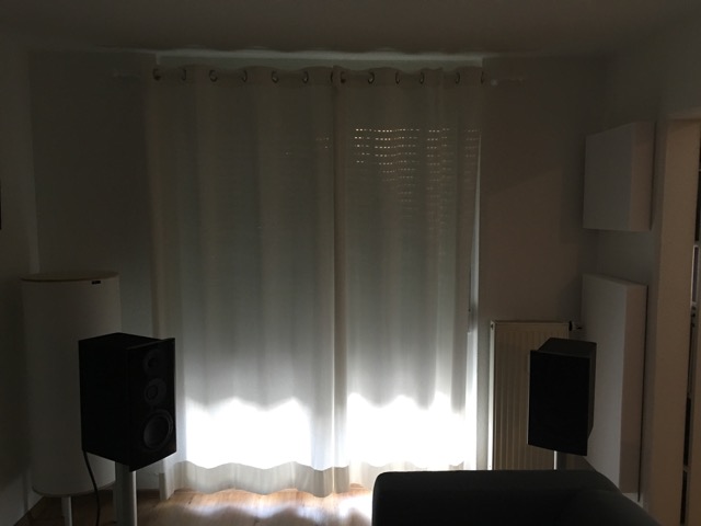

Ja, es ist wieder ein Thread, bei dem um Verbesserungsvorschläge gebeten wird. Der Problembereich liegt bei 50-220 Hz. wobei es in diesem Bereich mehrere Frequenzen gibt, die die Wiedergabe sehr stören (Raumgröße 3,16 (L) x 4,06 (B) x 2,44 (H)).
Ich zähle mal die Frequenzen auf:
50 (die erste Raumeigenmode)
105-125
140
160
220
Hierbei habe ich keine Messungen durchgeführt, sondern nur den Onlinetongenerator von 450 auf 20 Hz laufen lassen und mir die Frequenzen notiert, die besonders herausgestochen haben. Natürlich hat es andere störende Frequenzen in dem oben genannten Frequenzbereich gegeben, mir geht es aber erst einmal um 50, 105-125 und 140-160 Hz, weil ich einfach keine Musik mehr hören kann, bei der diese Frequenzen vertreten sind.
Mein Hörraum ist bereits mit einigen Absorbern ausgestattet (siehe Bilder), diese bringen jedoch sehr wenig, wenn es um die oben genannten Frequenzen geht. Bei Aufnahmen mit Kickbass räsoniert der Raum derartig, das der Kickbass gar metallisch klingt
Ich möchte nun den Raum optimieren und einige Hundert Euros in die Akustik (600-700 €) investieren, weshalb ich mich an die Community mit ihren Erfahrungen wende. Wo und womit ist es sinnvoller anzufangen. Diverse Raumakustikhersteller behaupten, man muss in meinem Fall in den Ecken anfangen, weshalb ich mir erst mal die Browne Bassfallen für die Frontwand zulegen würde. Darauf würde ich die bereits vorhandenen HOFA-Absorber stellen.
Für die linke Wand wollte ich dann die 24 cm dicken Basotect-Absorber kaufen und über dem Regal aufhängen (wo die 5cm Basotectplatten hängen). Für die kurzen Stücke der Rückwand habe ich mir, ehrlich gesagt, noch gar nichts überlegt und bin für Vorschläge offen.
Dann gibt es noch die Decke, die in meinen Augen - oder Ohren - die Basswienergabe in dem oben genannten Frequenzbereich eher weniger beeinflusst. Ich würde vorerst dort eine Deckenleuchte mit vielen Elementen (a-la Kronleuchter
) hängen, um die Höhen zu streuen (sinnvoll?)
Cheers
