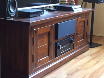

Hallo Zusammen,
derzeit habe ich meinen Center im Fach. Ich wollte euch mal fragen, was Ihr für Tipps für mich hättet. Damit die Stimmen noch was präziser werden.
Oben drauf würde ein muss sein, dass der Fernseher aufgegangen werden muss. Geht es eigentlich den TV auf den Center zu stellen? Sieht aber eher naja aus.#

Hallo ben.
Erstmal "Glückwunsch" zu dem aussagekräftigen Thread-Titel.
Auch ein Center sollte etwas Luft zum Atmen haben.
Könnte mir vorstellen, dass er bei Dir definitiv zu tief steht. Anwinkeln auf Ohrhöhe scheidet aus Platzgründen wohl auch eher aus.
Daher: Center aufs Lowboard & bis zur Kante vorziehen (leicht überstehend), TV an die Wand.
TV AUF den Center geht ziemlich sicher auch, würde bei MIR aber optischen Brechreiz hervorrufen....

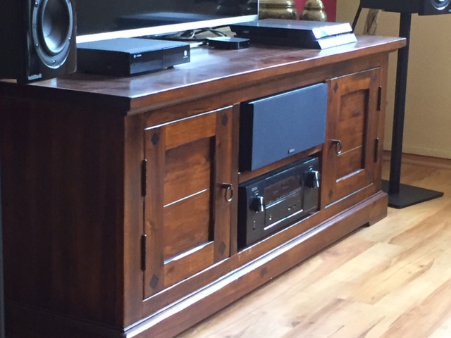

Re: Center
Soo tief steht der Center eigtl. gar nicht. Das müssten doch ca. 30 cm vom Boden sein, oder?
Schielt der Hochtöner auch "nach oben"? Wenn nicht, ändern!
Auf Ohrhöhe Anwinkeln so weit wie möglich.
Ansonsten ist das BR-Rohr irgendwie zugestellt... evtl. mal vor der Einmessung gleich mit Socken verstopfen und den Center damit definiert abdichten.
Kommt dann nicht so tief runter, dafür kein Dröhnen und weniger Anregung vom Möbel.
Wie Andreas schon schreibt.
TV auf Center stellen geht, wenn es gefällt.
Center auf Möbel, wenn er über die Möbelkante ragt. Nicht hinten an die Wand.
Der Center steht halt praktisch im Möbel, mit einer fast geschlossenen Front. Dadurch wird das Klandsegel des Lautsprechers quasi vergrößert und die Abstimmung stimmt nicht mehr.

Re: Center
der Threadtitel hätte was mehr beschrieben werden können. Aber es geht ja um den Center.
Ist ein 413.
Mit anwinkeln fällt aus, da es nicht möglich ist. Vom abstrahlen her ist es gut. Stimmen kommen schön mittig. Nur manchmal bei Männerstimmen nicht 100% klar vielleicht ein paar % weniger, die ich gerne noch rausholen möchte.
Ich hatte ihn mal oben drauf stehen, was mir optisch naja nicht ganz so gut gefällt und ich mir nicht sicher bin ob es klanglich so viel mehr bei mir bringt. Ok ich hatte ihn oben drauf natürlich ohneeinmessen hingestellt um mal einen Eindruck zu bekommen. Aber gut ich glaube einen Tod muss man sterben.

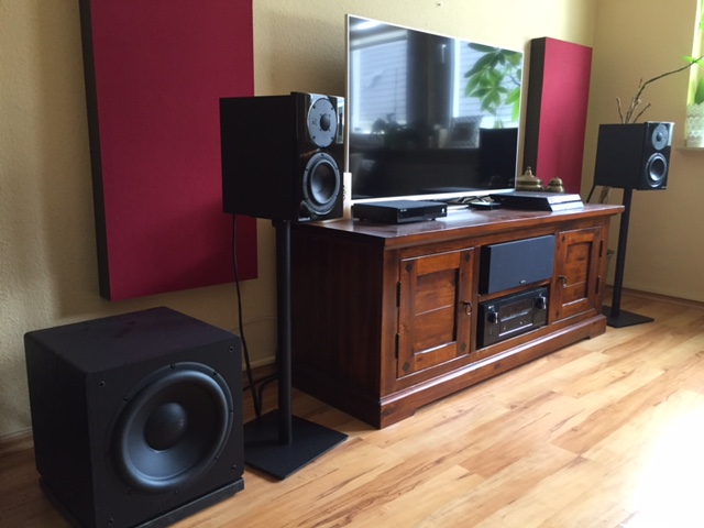

Ich habe nochmal ein Bild der totalen Aufnahme gemacht, eventuell kann man da die Abstände besser sehen.

Re: Center
Hi, cooler Thread-Titel
Also zu deinem Problem mit dem Center... eine dritte nuJu wäre nicht gegangen? Der CS-413 ist per se nicht schlecht, aber IMHO ist die nuJu 40 da schon ein anderes Kaliber. Möglich dass du daher einfach mehr erwartest? Pack doch den Center nochmal auf das Regal und teste erneut. Einmessen würde ich zum testen nicht extra. Sobald er freier steht, sollte sich das schon so auch bemerkbar machen.
Warum ist der AVR so eingequetscht? Das wird doch sicherlich sau warm da drin...palefin hat geschrieben: zum Avr sagt keiner was?
Re: Center
Teste mal den Center auf dem Schrank, so wie Andreas schrieb. Wenn Gut, dann TV an die Wand , deine Absorber eventuell bis auf Oberkante TV um eine Symmetrie zu bekommen.

Re: Center
anderes TV Board!

Re: Center
Vielleicht gefällt ihm aber das aktuelle Möbelstück? Mal sehen was bei den vorangegangen Tipps rauskommt wenn der Center frei oben auf liegt.mcBrandy hat geschrieben:anderes TV Board!
