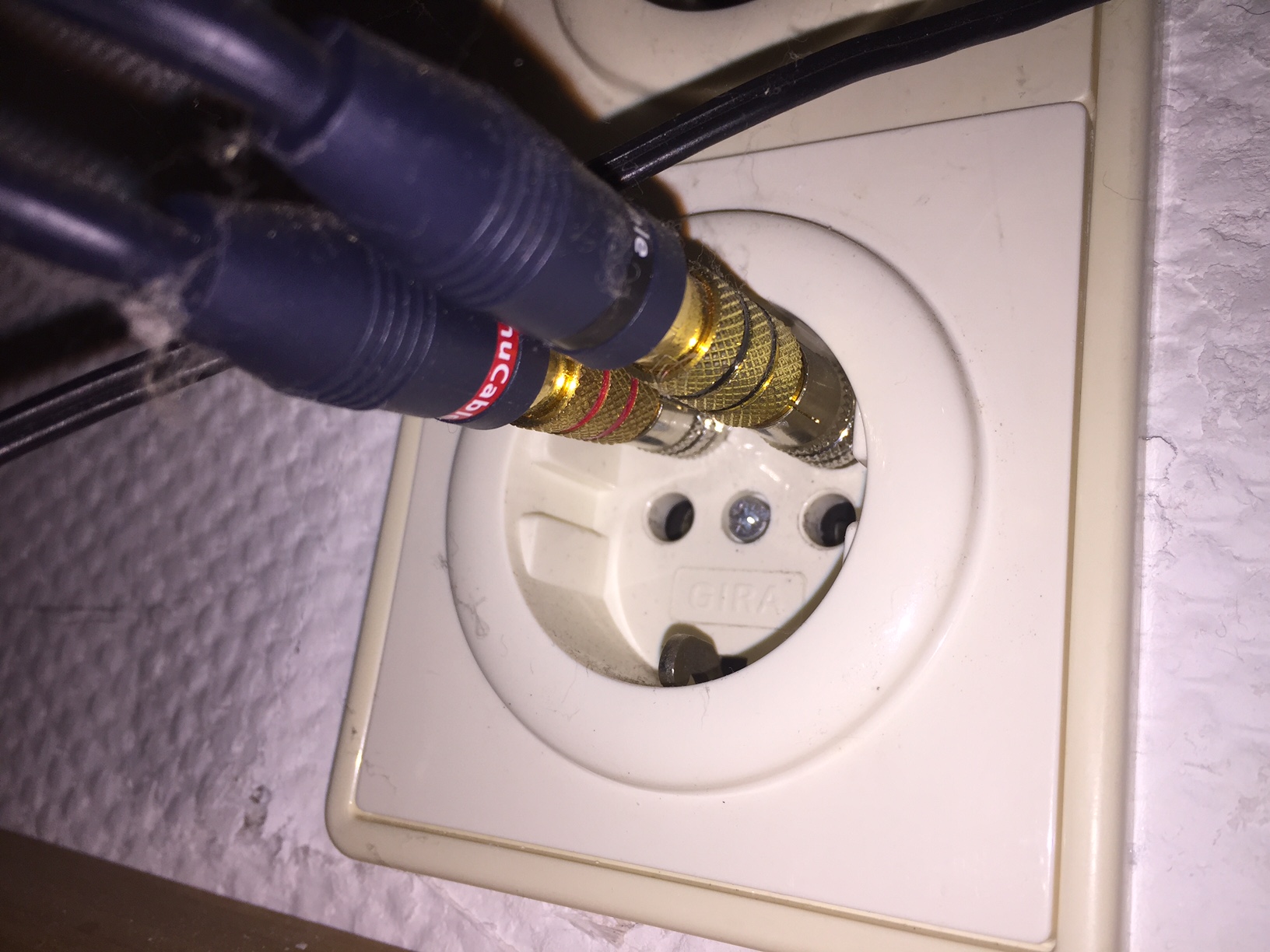

ich habe ein 25 m langes Antennenkabel (Kathrein) paarig verlegt, an den Enden habe ich einen Stecker konstruiert, der dann einfach mit den Kontakthülsen abgenommen werden kann.
der oben genannte Anschluss von "PR" hat das Problem, dass das Kable (Stecker) nicht abgeschirmt ist. Brummschleifen entstehen zwar durch was anderes, könnten aber unterstützt werden, auch anderen Störgeräuschen öffnet man alle Türen.
siehe Foto:
Geoluchs

Geoluchs hat geschrieben:Hallo,
ich habe ...an den Enden habe ich einen Stecker konstruiert, der dann einfach mit den Kontakthülsen abgenommen werden kann....
Schaut zwar ziemlich abenteuerlich aus aber wenn es den Zweck erfüllt? Hoffe nur, der Rest der Dose ist nicht so angeschlossen, wie es ihre Art impliziert :mrgreen:
