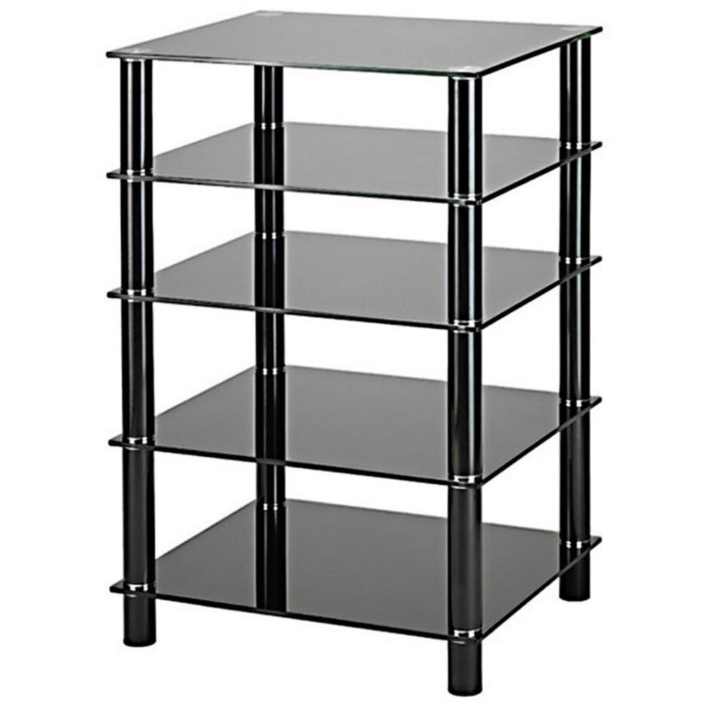

Ich besitze ein Schnepel AS 61 Hifi Rack mit 4 Ablagefächern. Davon nutze ich die oberen beiden.

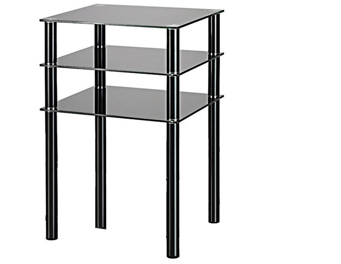

Ich grübele gerade, ob ich nicht die unteren beiden Glaspatten entfernen kann und die einzelnen Rohre durch ein gleiches (ca. 60 cm langes) ersetzen könnte.
Zur Stabilität würde ich die Rohre mit Quarzsand befüllen.
Dann hätte ein AW 17 unter dem Rack Platz. Er wäre natürlich entkoppelt.
